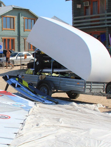

мзса прицеп для снегохода переоборудовал для себя 4 доски 5-7 парусов 3 раза был на должанке.

Можешь про бюджет написать? И оборудовали прям на заводе? Или отдельно заказывал где?

> > ООО "СДЛ Караван"
> > 8 (495) 649-86-57
> > www.pricep-farcop.ru
> > www.sdl-karavan.ru
> > www.farcop.mts.md
три года назад сам прицеп 50 т. крышка 50 т.р. допы 10 т.р. перекладины для досок сделал сам из стоек для мебели за 2 дня. домой из Москвы привезли через посредника уже не помню или 5 или 10 т.р.
