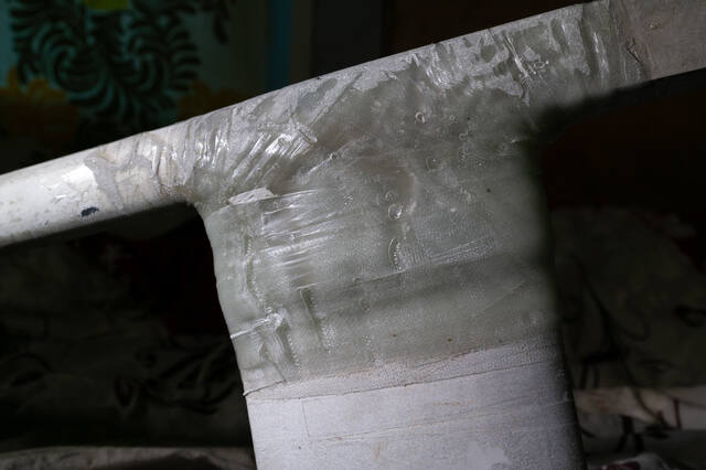

Наконец-то до меня дошла заказанная более месяца назад эпоксидка. Она замедленного действия, то есть, можно возиться целый день и она всё ещё жидкая, буквально как вода. Застывает при повышенной температуре двое суток, после чего её ещё нужно держать при 60° 16 часов и затем при 80° ещё 4 часа. Такую температуру можно нагнать только в бане, но можно просто держать при 25° неделю.
Короче, с намоткой поверх изолентой всё равно стеклолента сморщилась, то есть, как бы брак. С другой стороны, к алюминию прилипла качественно и выглядит как мощный монолит. Подровняю напильником и опилки размешаю с эпоксидкой как заполнитель углублений, затем наложу тонкий слой стекла поверх, как чистовой и снова зажму изолентой.
Вот как сделать сзади хвост для гидродинамики - вопрос интересный, видимо, пока обойдусь без него.
Толщина клёша получилась в районе наибольшей толщины стойки 9мм на сторону, обхват вокруг фюза толщиной 4мм. Должно хватить даже без учёта затяжки болтами. Болты замуровал наглухо, но в резьбу натолкал смазки, на всякий случай.
А ты изоленту мотал в том же направлении, что и ленту?
Я думаю морщины это не критично. Держать будет.

Непрочитано 10.04.2026, 12:51
#87
Благодарностей: 351
Срезал до ровного и налепил ещё слой 1мм, сейчас сохнет.
Непрочитано 10.04.2026, 14:46
#88
Благодарностей: 494
Нормально. Зашпаклюешь потом, чтобы ровно. Хвост делать не обязательно. Он уберет ~5% сопротивления.
Непрочитано 10.04.2026, 19:29
#89
Благодарностей: 351
Подрезал, зашпаклевал загустевшими остатками эпоксидки (специально держал на холоде), снова замотал изолентой, поставил под тепловую пушку.
Затем будет шлифовка, специально заказал шлифовальные круги плоские и сферические, рашпилем слишком долго и тупится очень быстро. Собственно, он давно тупой.
