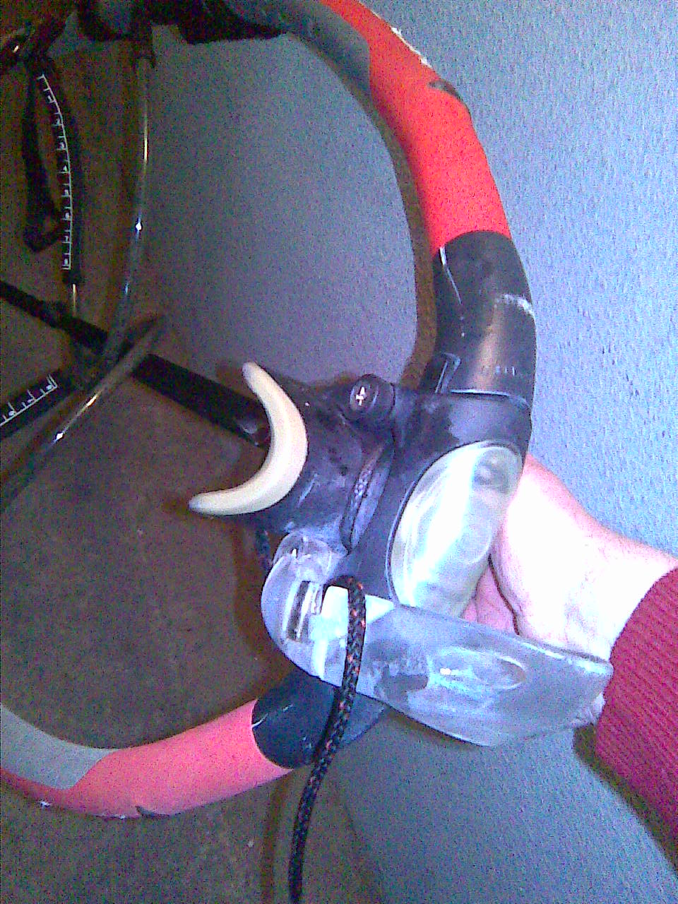

Лопнула оковка гика NP X3
Лопнула оковка гика NP X3 в том месте где трубы гика входят в оковку. Гик 2006 года издания. Никаких заклепок, фиксирующих трубы в оковке нет.
Есть шанс это поменять, например м б/у гика?
Эта часть одно целое, замок, фиксаторы для труб?
Кто в теме, подскажите, плиз.

В том месте стык труб, мой х3 так же развалился, сразу треснула пластмасса потом труба в том же месте! А тупо затянул проволкой, на пару недель хватило!
Если в 2 км от берега часть гика останется в руках а парус нырнёт в воду ... не забудь что можно переставить гик на нужную сторону и кое как вернутся!

То есть не лечится?
Например добыть переднюю оковку с б/у и переставить?
dwded вне форума Ответить с цитированием
Непрочитано 14.05.2011, 22:22
Это монокок, оковки не меняются...
Если только сверху чем-нить усилить, но несколько это поможет, хз...

нужно менять гик. Там в передней части труба -в трубе изогнуты на холодную без сварки. Пластиковая оковка нагрузки не несет, но лопается первой (1-е предупреждение -оно же последнее). Ремонт с заменой труб, аргонной сваркой и дипломированым сварщиком результата на дал. Первый выход на воду и капут гику...

Спасибо, весьма доходчиво. Буду менять гик.

Знаменитый на все Ровно ломальщик гиков советует.
Сварка отпадает-алю.сплав теряет свои свойства на 5 см от шва(примерно).
Сначала нужно=разобрать гик на свистки.Замерять диаметр внутренний сломанной трубы.Подобрать подходящую по диаметру трубу для ВНУТРЕННЕЙ вставки.
надеть кусок трубы на часть трубы(внутренней вставки),которая вставляется в оковку.Найти трубогиб и согнуть трубу до приемлимой по углам установки.
Вставить,собрать,засверлить,сжать винтами или заклепками(жел. нерж).

Такая же беда случилась у меня с Х6.Нашёл медную трубу,которую применяют в отопительных системах,малость выгнул,вставил во внутрь рассверлил заклепал стальными заклёпками.Пробовал алюминевые,те что клепают с помощью заклёпочника,не сдюжили,сорвало башку от натяга.А стальные,а лучше из нержавейки, что надо..Или можно вставить винт и расклепать молотком.Короче,сработало,катаюсь.А шов заклеил эпоксидкой с алюминевой пудрой, всё тип поп

Где вы находите нержавеющие трубы такой толщины и диаметра? у меня крякнулась труба передней оковки на гарантийном гике X3 - надежды на замену мало. Ищу трубу

Полунин счастлив в столице, надоели мы ему, да и по специальности он не слесарь - сломалась алюминиевая вставка передней оковки. Где взять трубу или оковку?
Фото аварии вложил в тему "Про карбоновые гики"
Диаметр вставки в переднюю оковку 35мм наружный, толщина трубы 1,5мм, длина 360мм.Пластмасса оковки вся целая и разборная. Алюминий был кастрюльный, думаю до Д16Т не дотягивает. Можно сделать спектральный анализ, но кто будет заниматься рекламацией?
