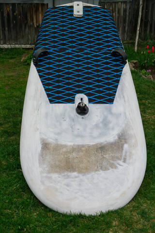

Купил коврик - самоклейку. Красивый, осталось придумать где его уложить красиво. Пока что предполагаю положить под передние петли, а под задние сразу на всю ширину палубы, ведь задняя нога гуляет по палубе от борта до центра, в зависимости от курса. И под места топтания от шарнира и до... А вот тут опять варианты, видимо, прямо до заднего коврика... Коврики тоже добавят веса...
Краски не хватило, вид на коврик:

Уложил коврик на доску, она стала весить 14,4кг, вместе с петлями и шарниром будет 15кг
