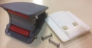

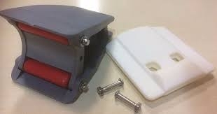

В начале правда расстроился когда увидел маленькие (в отличии от Н2) камбера.Пока ещё не понял лучше это или хуже.На вид пузо с маленькими камберами меньше,но может больше и не надо х.з что хотел производитель.Улучшить или ухудшить чтобы сделать отрыв от эво,в пользу последнего.Но заметил что в руках гораздо легче стал чем 8.7 Н2,не говоря уже о 9.2 .
Расстраиваться совершенно не стоит. Пузо зависит не только от размера камбера. Н-р, от того на сколько кончик латы заходит в камбер, насколько кончик жёсткий, какой профиль даёт лата итп. Уверен, NP знает толк в пузах))
На рейсовых парусах камберы UltraCAM обеспечивают лёгкость перещёлкивания при относительно большем натяжении лат и большем количестве "сопротивляющихся" камберов (до 5 шт). Но и настраивать их мудрёнее. Фрирейсовые/фрирайдовые паруса вполне обходятся, они в целом мягче.
Недавно держал в руках NP Helium 7.5, поразил лёгкостью и тяговитостью, хоть пузень и меньше чем на рейсовых.
Единственное, на парусах с обычными камберами нельзя сильно латы перетягивать, иначе возможно со временем будут повреждаться пластиковые накладки на лат-карманах. Пишу "возможно", тк в новой версии вроде как улучшили форму и с точки зрения надёжности и с точки зрения обеспечиваемого профиля.
Кстати, конструкция продумана на предмет вынимания латы.
