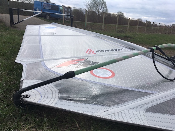

3-го мая на Пле ожидается бигдэй. Можно будет закатнуть на этом парусе. я буду с кентами на поляне здесь
Берите валенки, теплые гидрики и велкам.
п.с. на споте, наверно, будет и катани. можно, кста, и сравнить так сказать варианты.

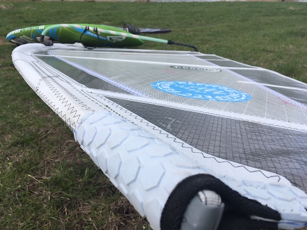

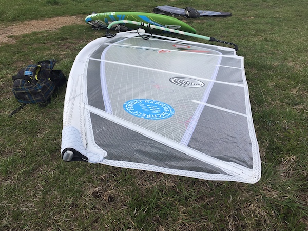

Зачем летом? я сфоткал. Вот только на воде нет фоток (

Вопрос по конструкции... Не видно натяжителей лат, неужели все подогнано и ничего не тянется?

С другой стороны они

все верно! латкарманы с одной стороны паруса.
впечатления отличные. крутится и в бэк перекладывается очень легко. рекомендую всем

Сообщение от erss Посмотреть сообщение
Вложение 48385Вложение 48386Вложение 48387
Это в каком размере?
Чёт средние латы совсем прямые.
И отвала нет совсем.
Или так и должно быть?
А так красивый
Непрочитано 15.05.2019, 09:18
#120
erss
Аватар для erss
Sail Number: нет
Благодарностей: 120
А так красивый
Это 4.8
Что за отвал?
