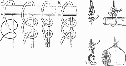

еще вопрос каким узлом, так сказать, привязывать натянутый парус, там же не такая система как на гике?
stingrey вне форума Ответить с цитированием
Непрочитано 02.04.2012, 14:39
#118
Леха@velokiev
funsurfer
Аватар для Леха@velokiev
Club: M&Ms Team
Location: Киев
По мачте? Там аццки набивать не нужно, да и не получится через эти пластиковые уши сильно натянуть.
После того как протянешь веревочку через люверс и уши и натянешь, вяжи что-нить наподобие такого:
Вообще, полистай морские узлы, полезно.
