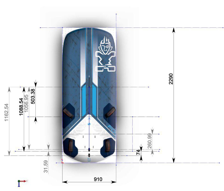

У меня ещё возник вопрос! Какое расстояние от переднего болта мачты фойла Starboard Race до центра шарнира у кого? И как меняете положение шарнира в зависимости от ветра, паруса?
Что то один из последних моих выходов на новой широкой доске, заставил снова немного задуматься об этом.
У меня есть точные измерения по картинке :)))

VVishen, пасиба! Картинка полезная, но доски у всех разные. У меня погон вообще длиннющий. Интересно в зависимости от размера паруса кто какое расстояние выставляет между мачтой и... мачтой :)
Я тут катал в пограничных условиях и решил, что можно бы добавить взлёта подвинув шарнир ещё к корме, но как показалось после этого доска стала какой то тугой на взлёт и баланс как то сместился назад! В общем закрались сомнения - не переборщил ли. Возможности поэксперементировать не было, вот и хочу получить данные для осмысления на следующий раз.
