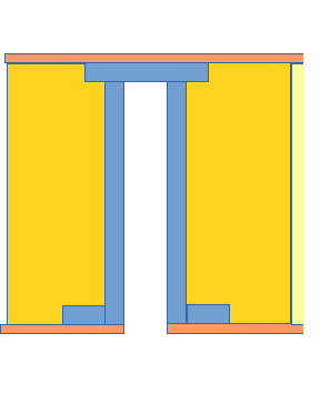

Думаю 2 части и текстолит сильно тяжело.
Если высота колодца равна толщине доски, можно просто сделать колодец так (рис 1) и приклеить и к дну и к палубе.
И будет жестко, т.к. образуется ферма.
Темно желтый - плотный экстр ПП или Айрекс.

Толщина доски 80мм высота колодца 75. Толщина стенки 3-5мм в углах больше и спереди тоже больше. В доску приклеить его по всей поверхности к палубе не получится. Под закладные сделаю приформовку к палубе.
Клал и обматывал однонаправленной + плотняным углем 600гр.
Вес 310 как ни крути. Это дело потом буду вклеивать в стрингер длинной 600мм, состоящий из пенопласта 70кг/куб уголь+пенопласт + уголь. в доске буду фрезеровать паз и это дело туда вклеивать.

Стрингер конечно жестче чем таблетка, но это все равно пенопласт. А нагрузки на стойку неслабые. В номинале - твой вес * (полуширина доски / высота колодца) = 86 * (40/7.5) = 459 кг силы. Это если просто ровно ехать цтоя на борту. А если при этом бороться с чопом или прыгать, то надо умножить на 2, 3 а то и 4 раза.
Я не знаю предельную прочность твоего ПП в котором будет сидеть колодец, но нельзя допустить его промятия под нагрузкой тонна-другая на боковую площадь колодца 8х20 см + закрайка давящей стороны 5х20.
Чтоб этого не допустить, надо как-то прикрепить верх колодца ка палубе. Тогда сила будет направлена на сдвиг дна относительно палубы, а они склеены на большой площади, и прочность склейки на сдвиг прочнее, чем на отрыв или вдавливание.
Я бы сделал так. Паз проточил до палубы. На верхушку колодца положил полоску ПП высотой 5-6 мм, на нее положил лоскут ткани 20х20, прилепив края к стенкам колодца. Все это намазал смолой и вставил в паз. Всё.
