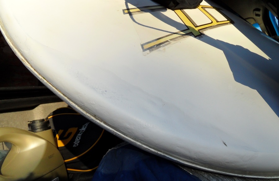

Защиту я таки поставил. Торопился даже не сфоткал без неё.
Получилось примерно так:
Сегодня затестил, справа свежая отметка от камушка на дне (выходил через нос).

Имеет смысл зазор пускать по носу больше и герметика не жалеть.Упаковка стандартная должна уйти вся.Зазор выдерживается мягкими проставками

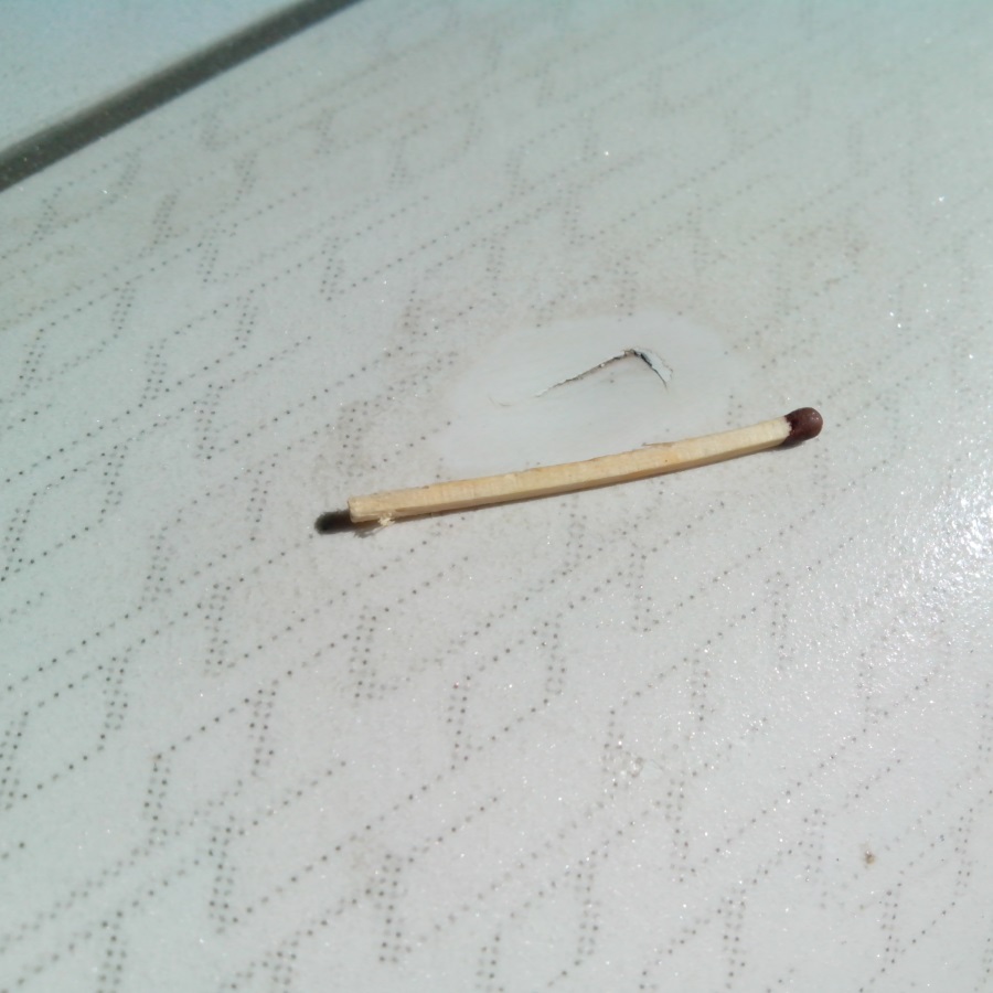

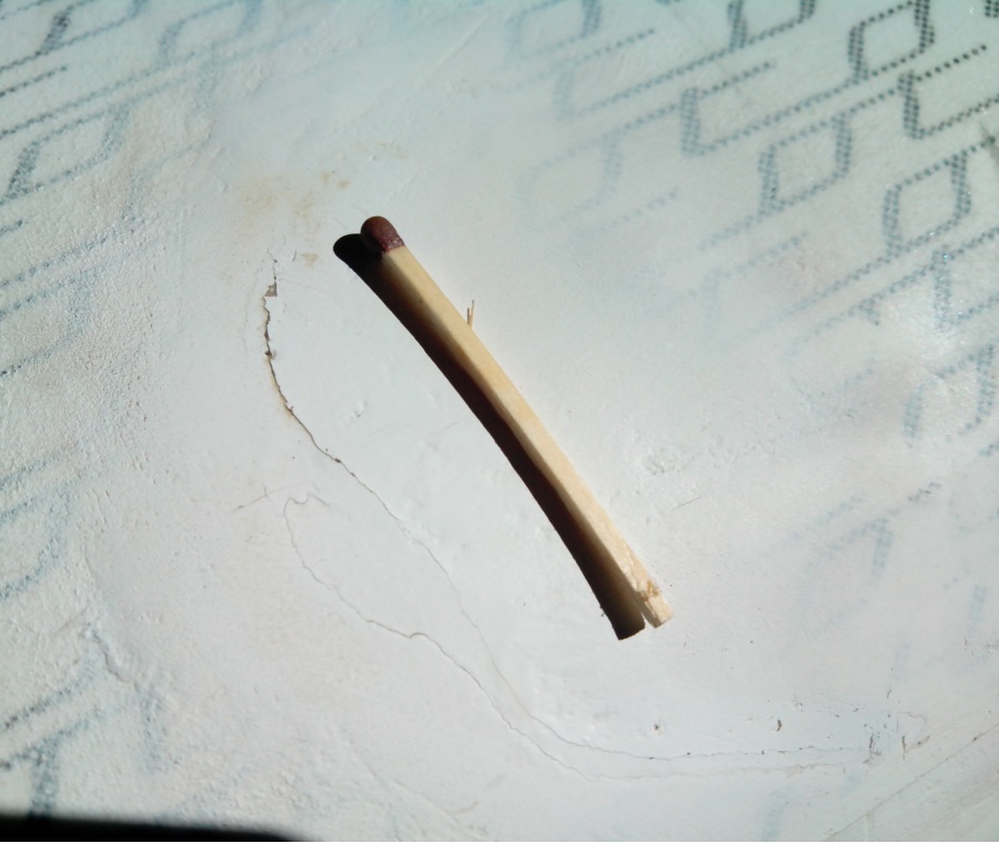

В последнюю каталку жопой ногами почуял неладное.... как будто доска тяжелее стала. первым делом обратил внимание на уже имевшийся до меня ремонт - брак на лицо!
при дальнейшем осмотре обнаружилась ещё одна коцка.
После откручивания плавника и петель вес доски не кажется большим чем был (жаль не взвесил после первого ремонта), я склоняюсь что ремонтировать большой косяк надо с стеклотканью.
Маленькая коцка, без зашкуривания была практически незаметной.... мне кажется её будет достаточно зашкурить чуть глубже, и залить эпоксидкой.
