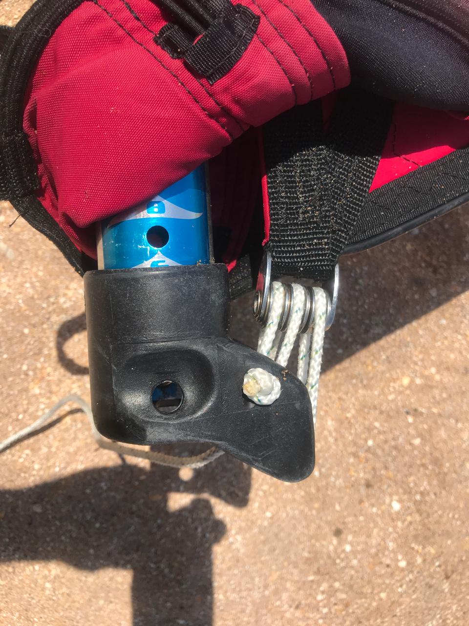

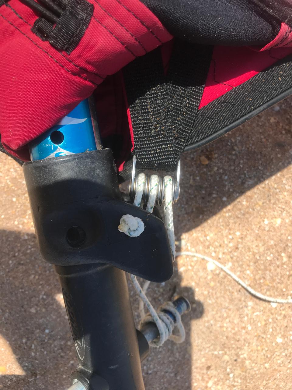

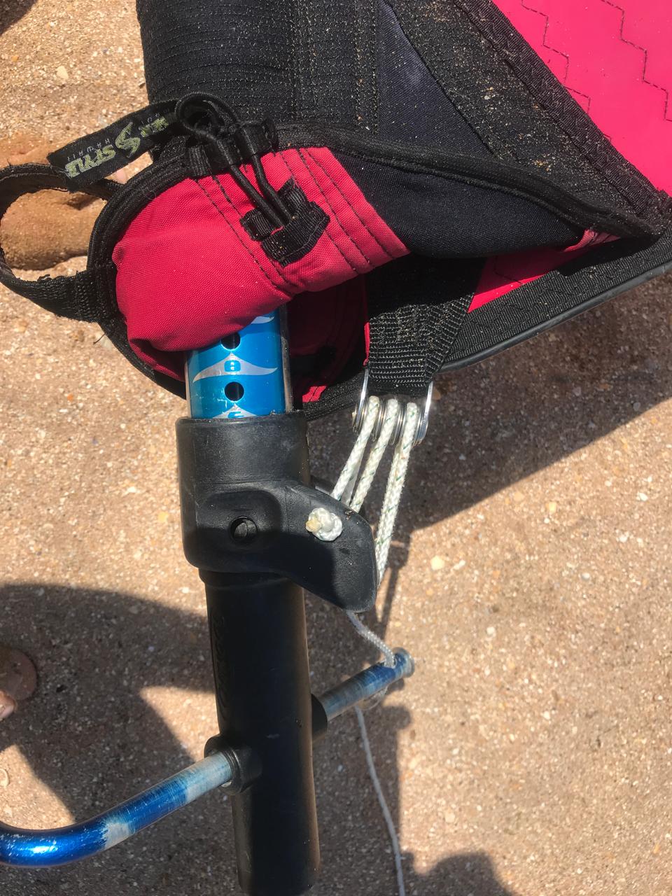

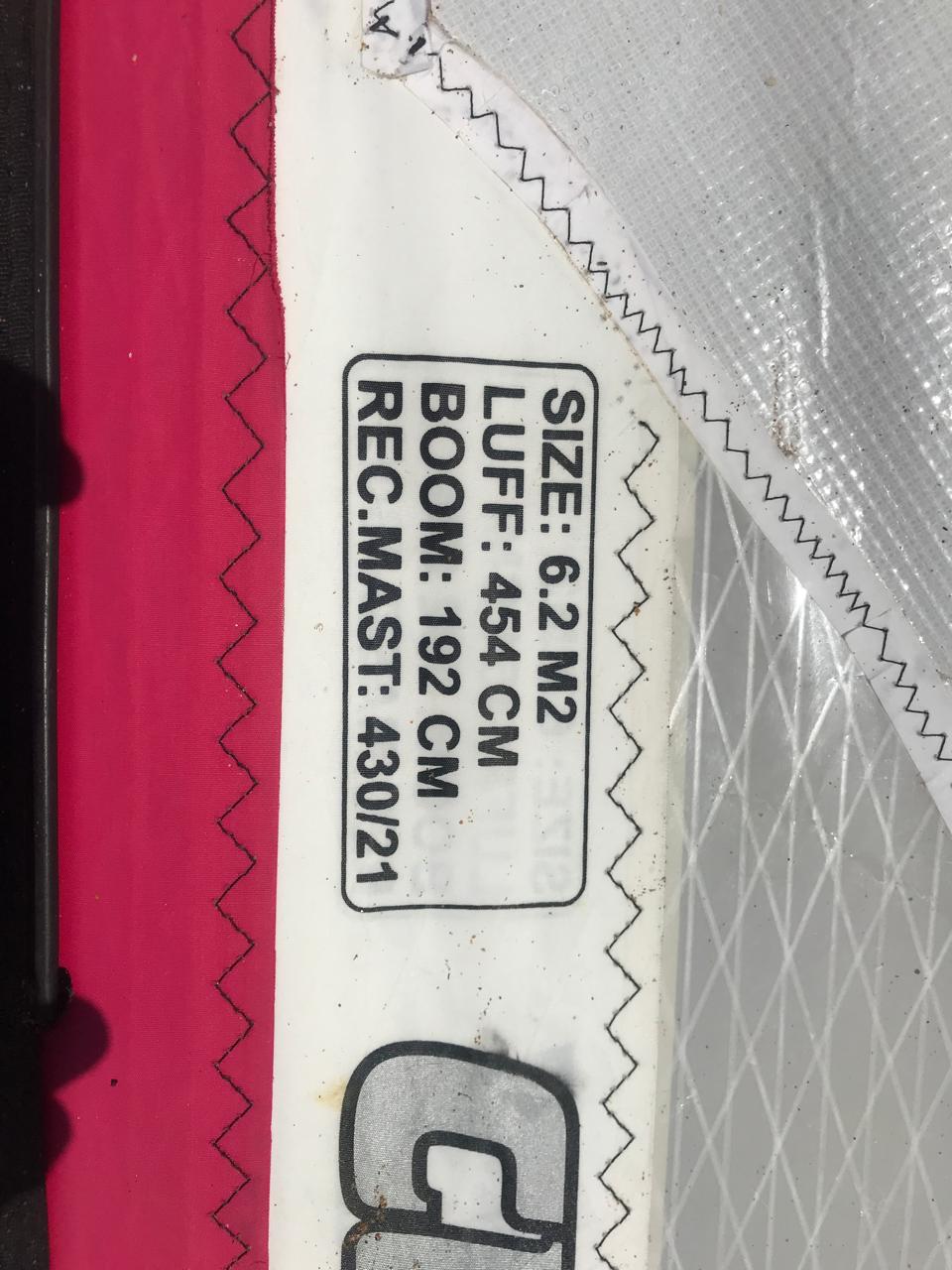

Касательно набивки и роликов, якобы они не доходят донизу: если шкотик зашнурован правильно, легко доходят и ничего при этом не портится, шкоту десять лет.
На первом фото добито впритык на сильный ветер (ттд+1), на втором - строго по ттд, обычный ветер. На третьем парус недобит и плохо твистует, но в слабый ветер иногда приходится, это минус 2. На последнем фото - ттд. Удлинитель, ясное дело, выставлен на один сантиметр длиннее ттд, чтоб было куда перебить. По гику соответственно, главная лата притом заходит на полмачты или больше, но это такой парус. В других парусах с главной латой по-другому,

Этот сантиметр иногда бывает определяет комфорт катания в изменившихся условиях. Бывает лучше не полениться и дойти до берега, чтобы добить и почувствовать более лёгкий парус в руках .
Иногда катаються с недобитым парусом, сантиметров по пять , обосновывая это лучшей сохранностью матчасти или более "красивым" ровно-плоским видом паруса.
PS Про набивку фристальных парусов речь не веду.....
