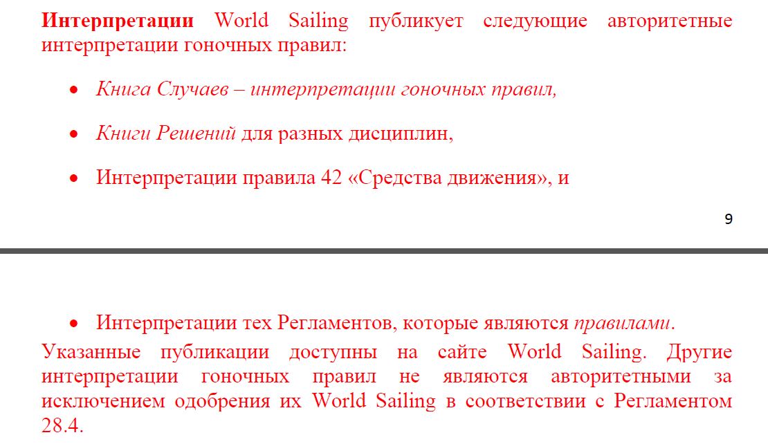

ну еще добавлю скриншот из правил.
ShurazRUS вне форума Ответить с цитированием

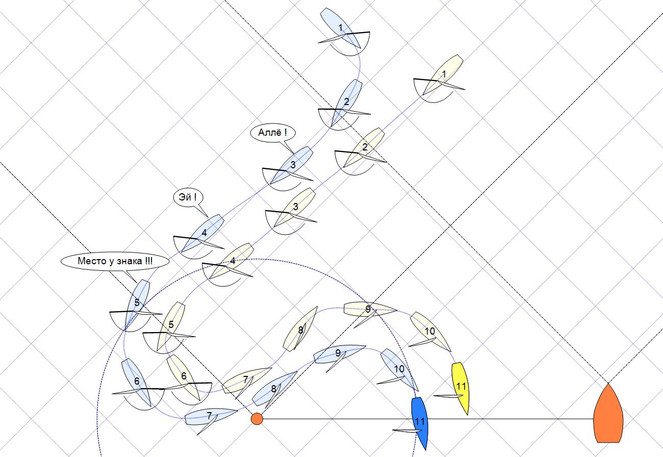

Вопрос 34.
простой
К установленным фактам (рисунок) добавлю, что:
- между четвертой и пятой позициями связанность прерывается, затем снова устанавливается перед пятой позицией;
- почти сразу после пятой позиции связанность прерывается.
На схеме эти моменты неочевидны.
Укажите все Правила, которые применяются на представленной схеме.
Какие правила, кем, в какой позиции были нарушены?
Кто, в каких позициях идёт в рамках места-у-знака?
Да, и причём здесь термин НК - от него что либо зависит?
Последний раз редактировалось al; 04.12.2022 в 15:59
al вне форума Ответить с цитированием

Юрист главный человек на яхте?
Непрочитано 04.12.2022, 16:28
al
Аватар для al
Club: Диван
Футбол
Игроки, арбитры, тренер, зрители - все знают правила, по крайней мере они в этом уверены.
Но.
Желтые, красные карточки регулярны. Скандалы.
Кто из них юристы?
Но это футбол с их примитивными правилами.
А у нас ПРАВИЛА.
Ну не обидно ли за три корпуса до финиша получить DSQ, пройдя всю дистанцию?
На покатушках проще, знаем, бывали.
Но здесь спортивный раздел.
Движение при помощи ветра и не только. Не шахматы. Тут думать надо...

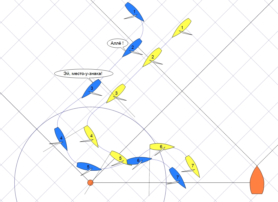

Вопрос 34.простой
поравил чтобы было очевидно.
почему-то видео не вставляется
добавил прямую ссылку.
https://www.youtube.com/watch?v=d6lCmWRAWf0
Непрочитано 05.12.2022, 11:04
al
Аватар для al
Club: Диван
[quote=ShurazRUS;458547]Вопрос 34.простой
Не Не Не
Это ДРУГАЯ схема, другие нарушения и Вопрос не 34, ну совсем.
Присвойте свой номер вопроса (35), задайте СВОИ вопросы, а 34 "портить" не надо.
Да, и к виде бы добавить линии, для определения связанности.

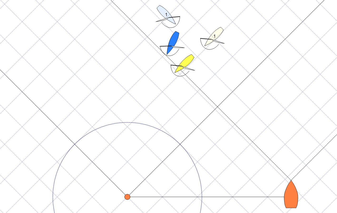

Непрочитано 05.12.2022, 11:10
ShurazRUS
Аватар для ShurazRUS
в позиции между первой и второй, синяя меняет галс и должна сторонится по 11 правилу. Желтая имеет право изменять курс приводя выше к ветру желтую, но при этом давая возможность уступать, т.к. при резком изменение курса в этот момент может получить пенальти по 16.1.
Правило 17 не применяется, т.к. смена галса была уже когда яхты были связаны.
