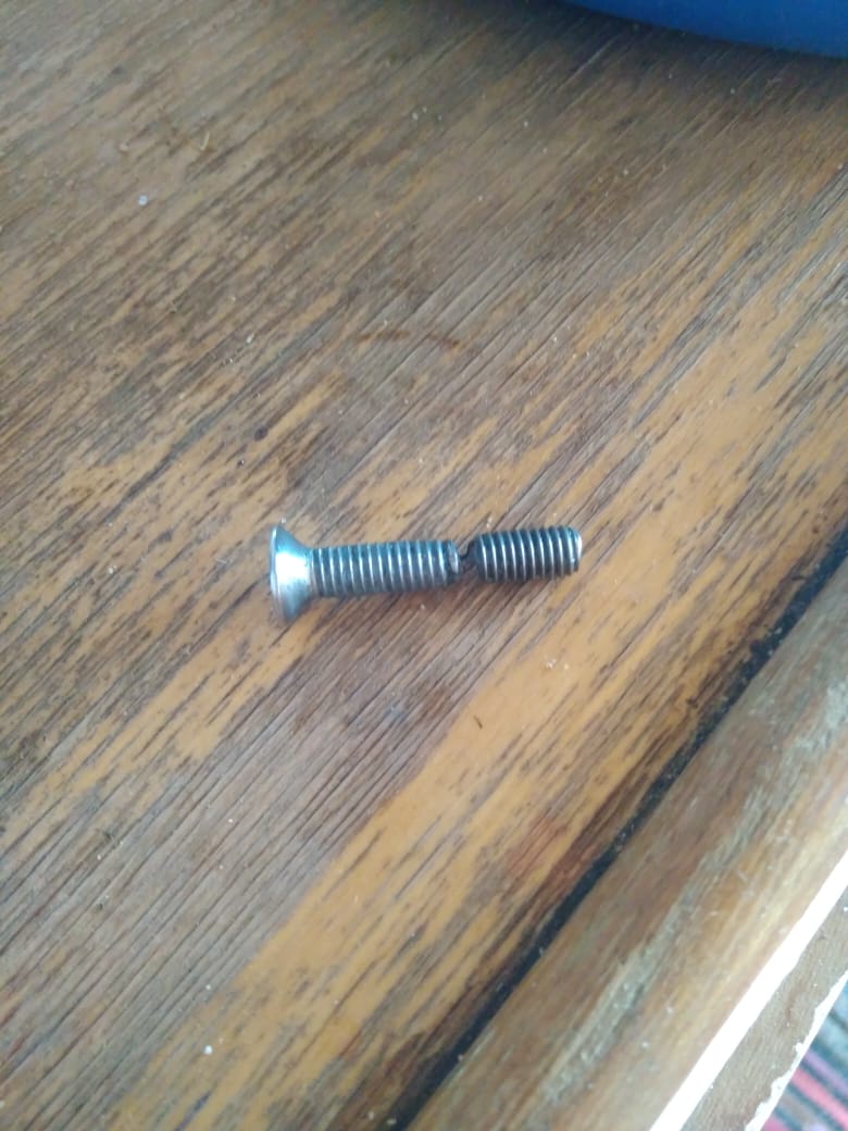

Полезно-ли часто разбирать/собирать фойл? Я в течение сезона вообще не разбираю. Только подтягиваю болты.....
Оригинальный крепежный болт , уже не первый, одной известной фирмы
Вложение 59455
Так смазывать нужно крепеж, на фото типичная ситуация для закисшего в резьбе винта. Частые разборки тоже не есть хорошо для резьбы закладной, можно потянуть резьбу и как следствие потерять фоил.

Фойл станционный, смазка и обслуживание производилось. Тут скорее о качестве крепежа стоит подумать. Я вообще-то наблюдатель и к фойлу отношения не имею, просто хотел напомнить , что надежда на производителя может привести к потере столь ценного снаряда
