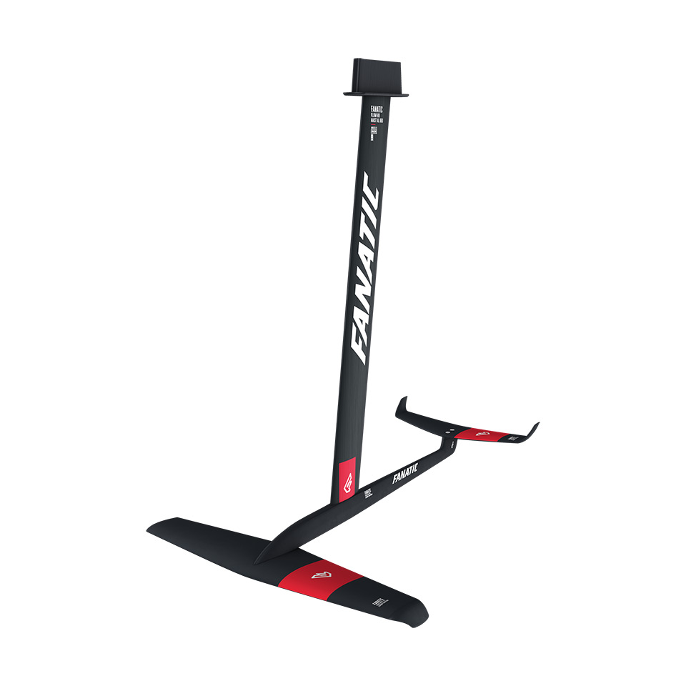

На картинке фойл вставлен в передний колодец надувастика. И фойл с наклонной ногой, похоже первая Манта. Этот пример не наш. На видео там уже на более современной доске и фойле.

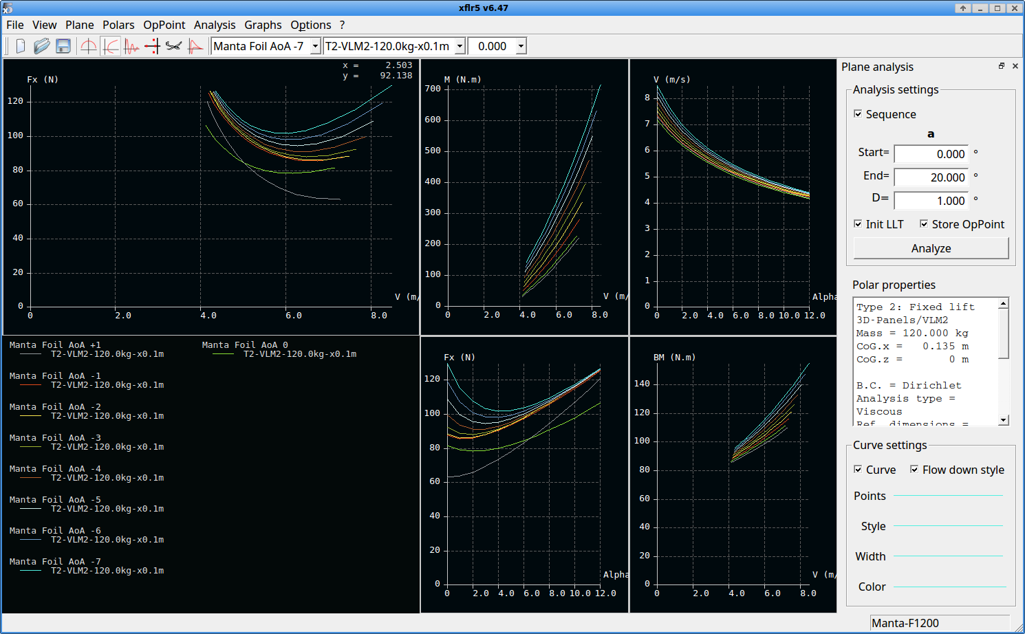

Посчитал сопротивление (или требуемую тягу) фойла на разных УА стаба
Fx - сопротивление
M - кабрирующий момент
V - скорость
Alpha - УА фойла
разные УА стаба отображены разными цветами
Fx - сопротивление
V - скорость
Alpha - УА фойла

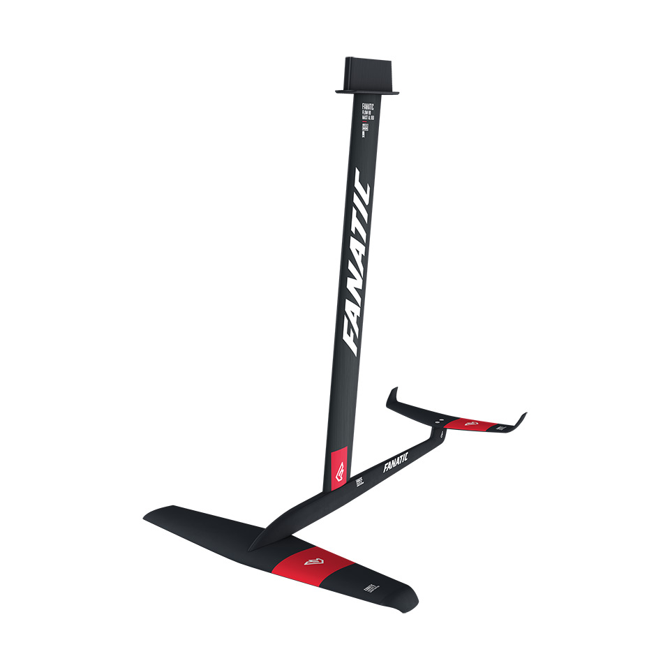

На стоп-кадре на одном из видео видно, что нога фойла смотрит существенно вперёд, то есть, угол атаки
крыла большой. Почему там так получилось - я не знаю, может надувастик слабо накачан и колодец промял
оболочку надувастика, но фокт в том, что угол атаки большой, а фойл не задненогий, значит и стаб сильно
отрицательный и фойл сам держит такой угол, без смещения ЦТ тушки.
У позапрошлогоднего Fanatic H9 фойла "нога" смотрит под углом вперёд. Как раз как на картинке. Крыло там расположено нормально.
В этом есть определённый смысл, исключается подсос воздуха на мачту при чопе и при высоких полётах.
Уже на заре применения крыльев на парусниках рекомендовали на стойках делать отрицательный угол наклона в районе -4-8° для исключения подсосов.
С другой стороны, на фойле отрицательный угол обеспечивается автоматически положительным углом крыла, поэтому особого смысла нет, если только не озадачиться предельным облегчением фюза в его передней части, чем короче рычаг от крыла до мачты - тем лучше для прочности.
