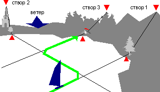

На практике надёжней всего оценить курс можно по ориентирам - если ты идёшь к берегу, то ищешь взглядом (или взором) такое направление на берегу, где дальние и ближние объекты находятся постоянно на одной линии, а не смещаются друг относительно друга, как по всем другим направлениям - это и будет настоящее, а не кажущееся, направление движения доски.
Про ориентиры хорошо иллюстрировано у Вдовенкова: http://www.surfline.ru/obuchenie/ind...LEMENT_ID=7552
В самом конце страницы Метод створов.
