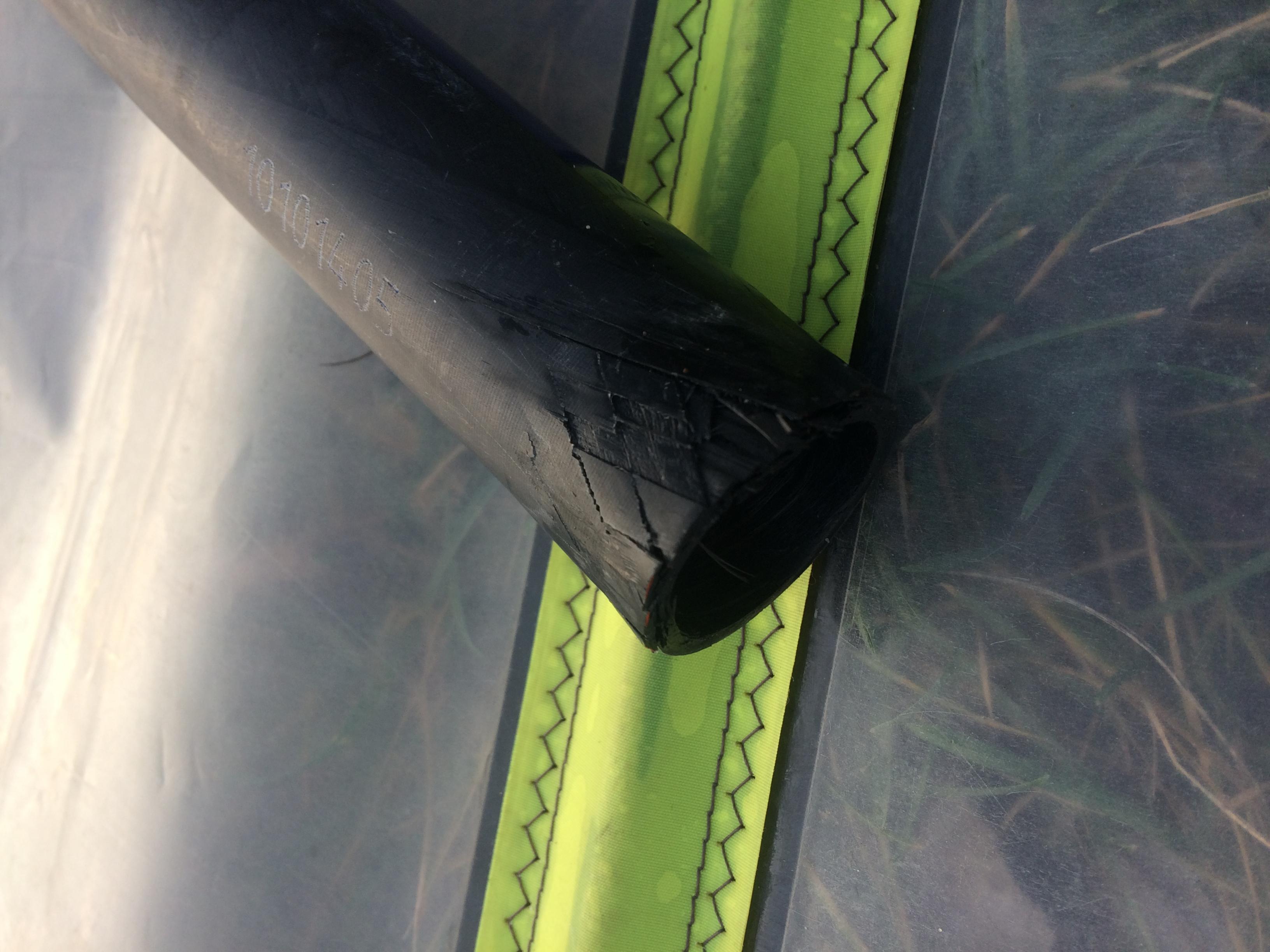

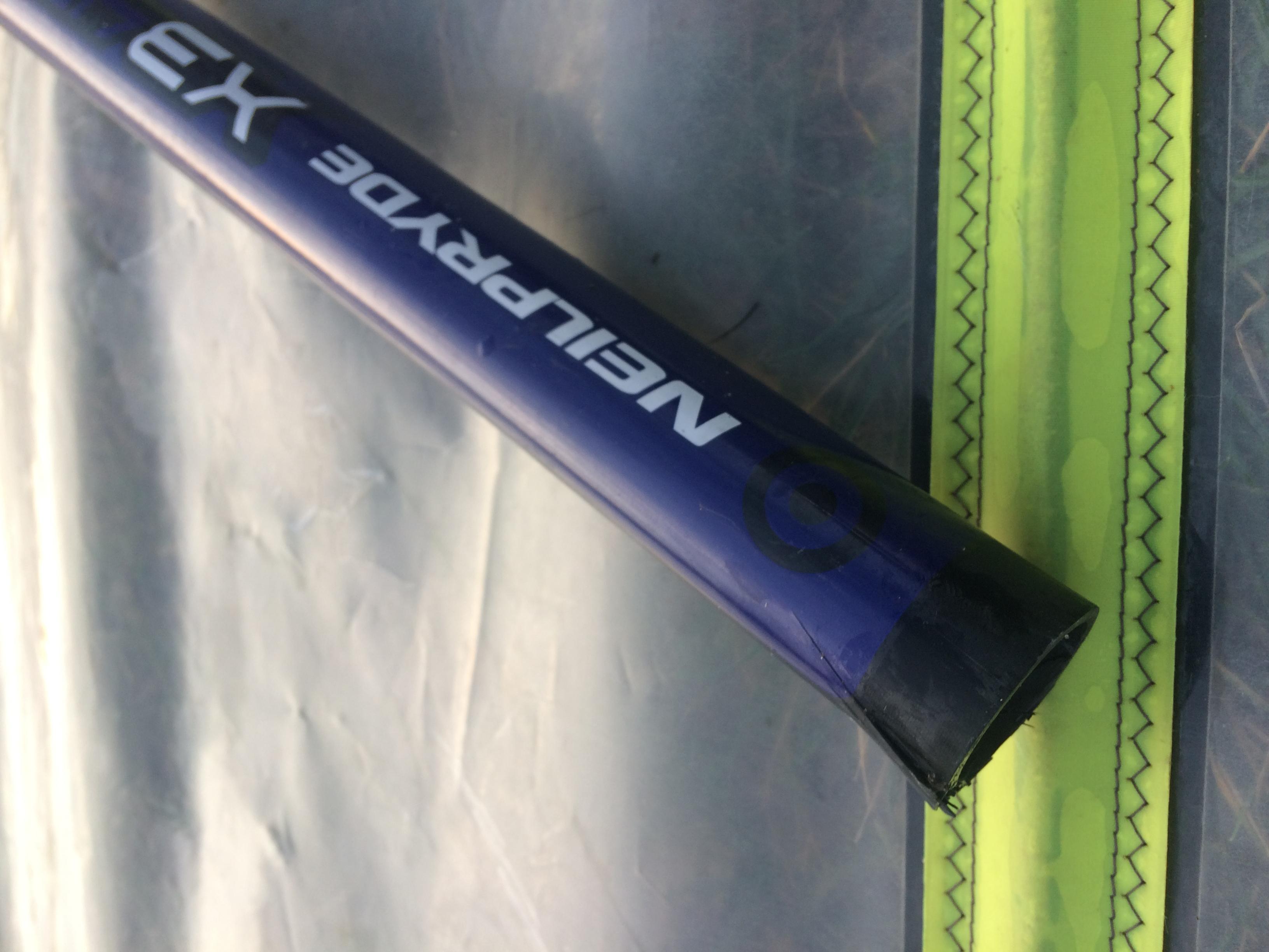

Дубовая мачта ! Но всё-таки я её сломал сегодня! Конечно набил до упора!

... дело нехитрое. А сколько удлинителя в мачте/снаружи было?
Такое чинится элементарно.
Х3 и рейсовые паруса без проблем переживает, дело явно не в дубоватости мачты
5см, маловато конечно ! Отпилил !
Короткий удлинитель , в нём проблема , я думаю !

Спасибо за информацию ! Не сколько раз выдерживал ! На СДМ стакан 7 см длиной всегда норм ! А этот самодельный , утонул ! Он вставлялся в стакан .
