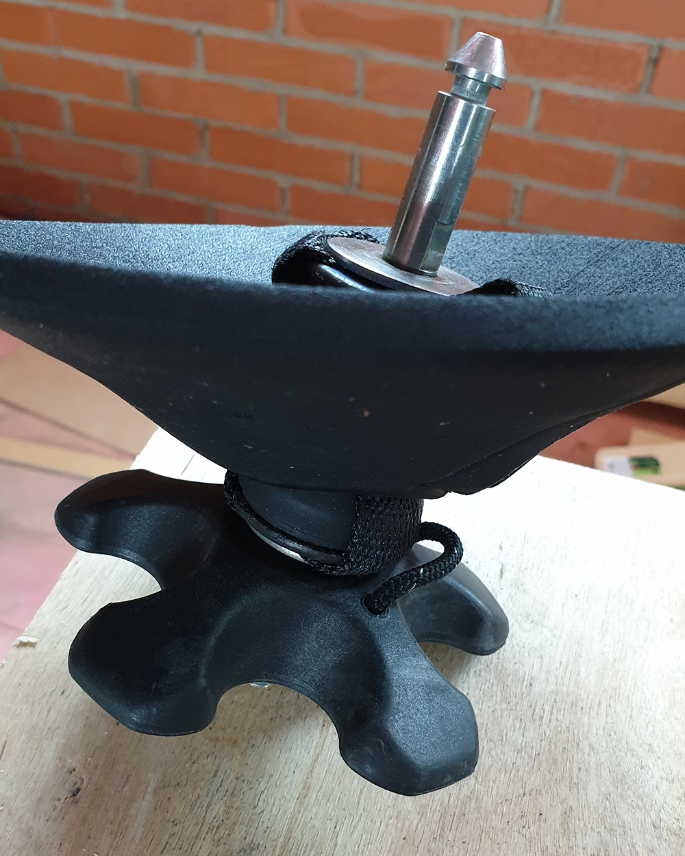

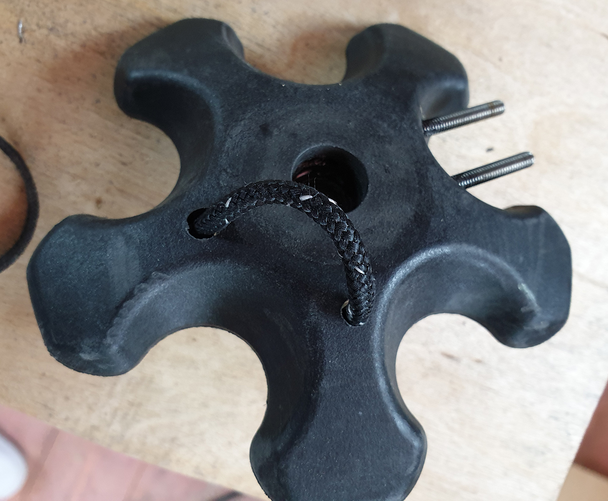

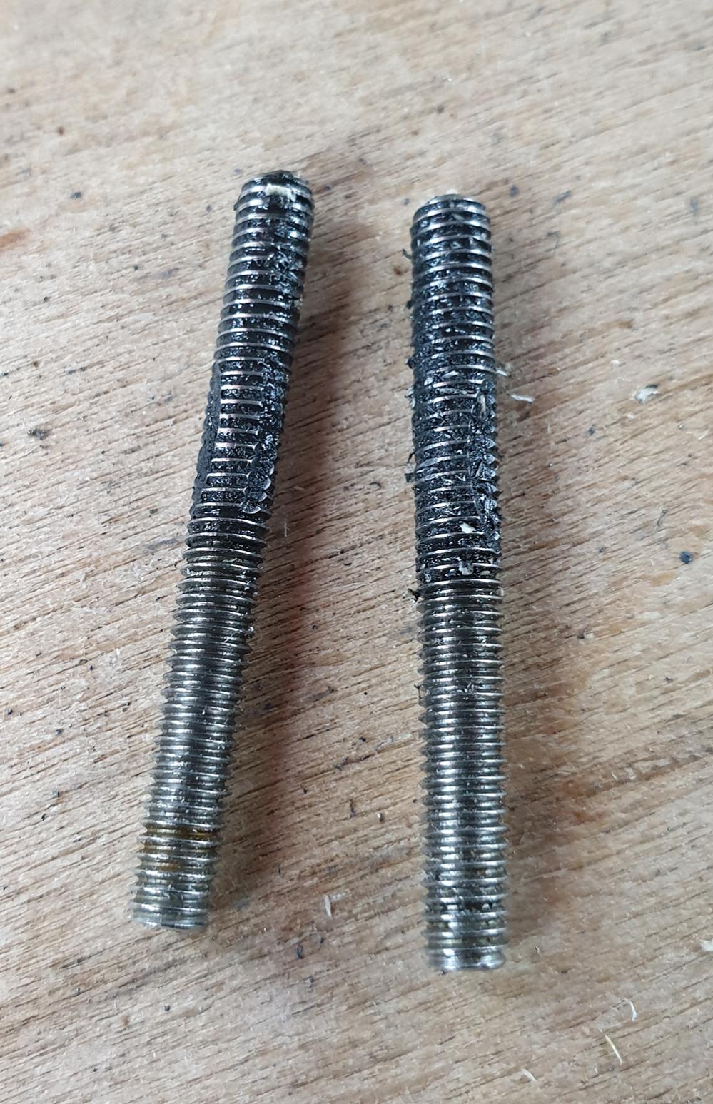

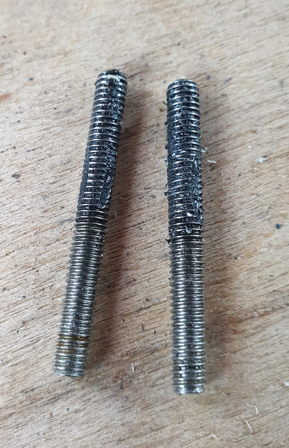

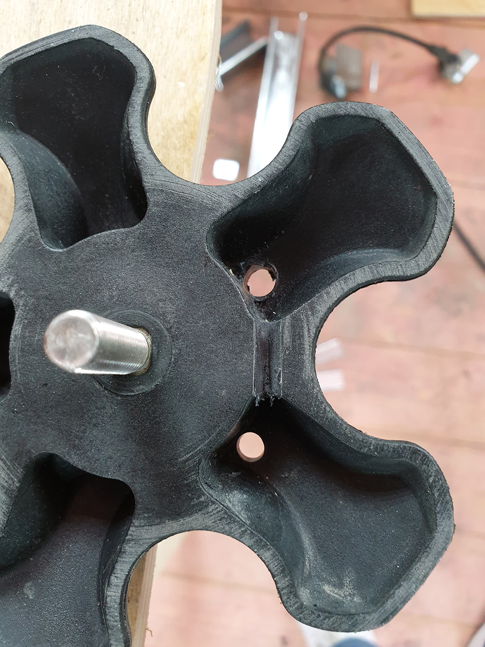

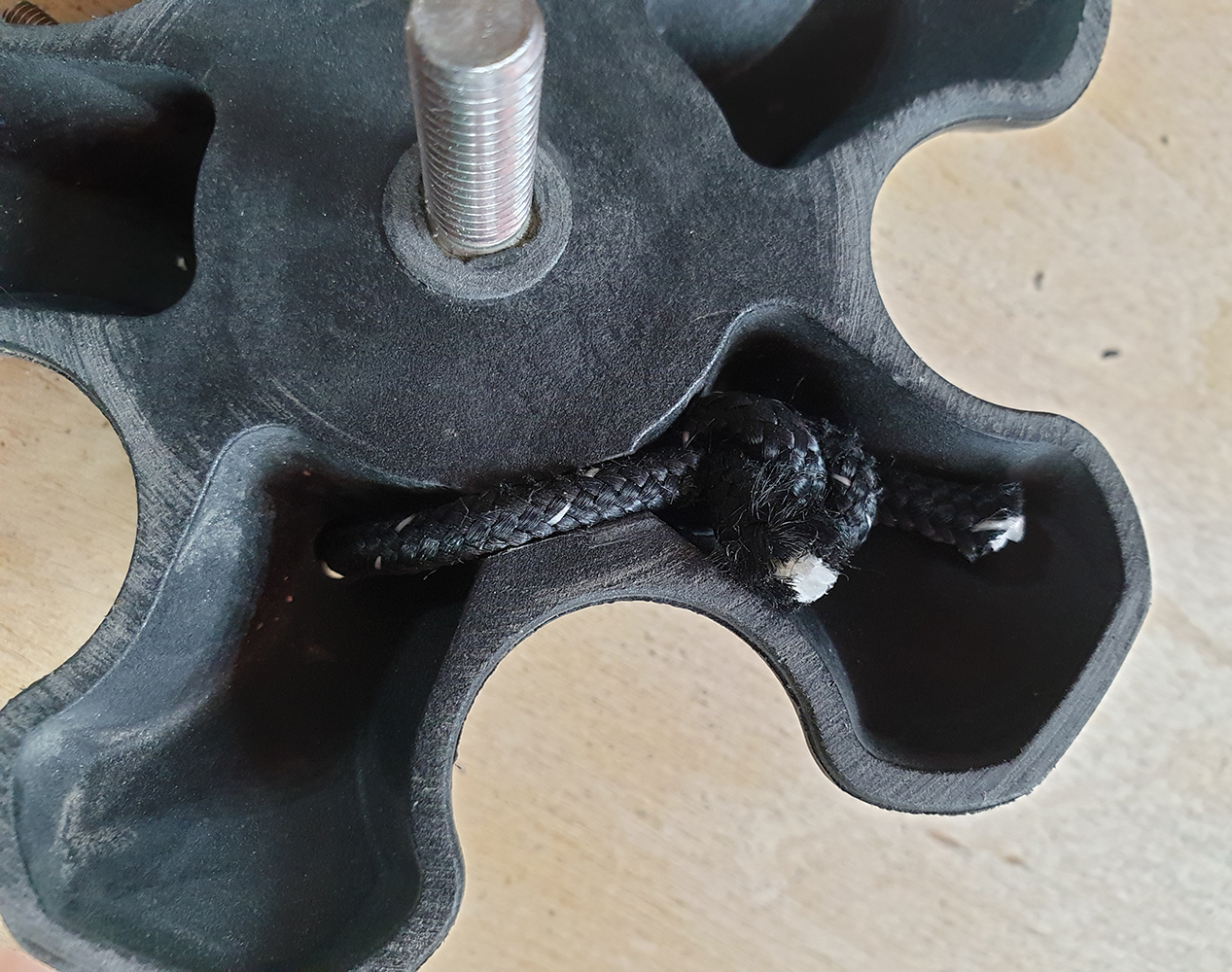

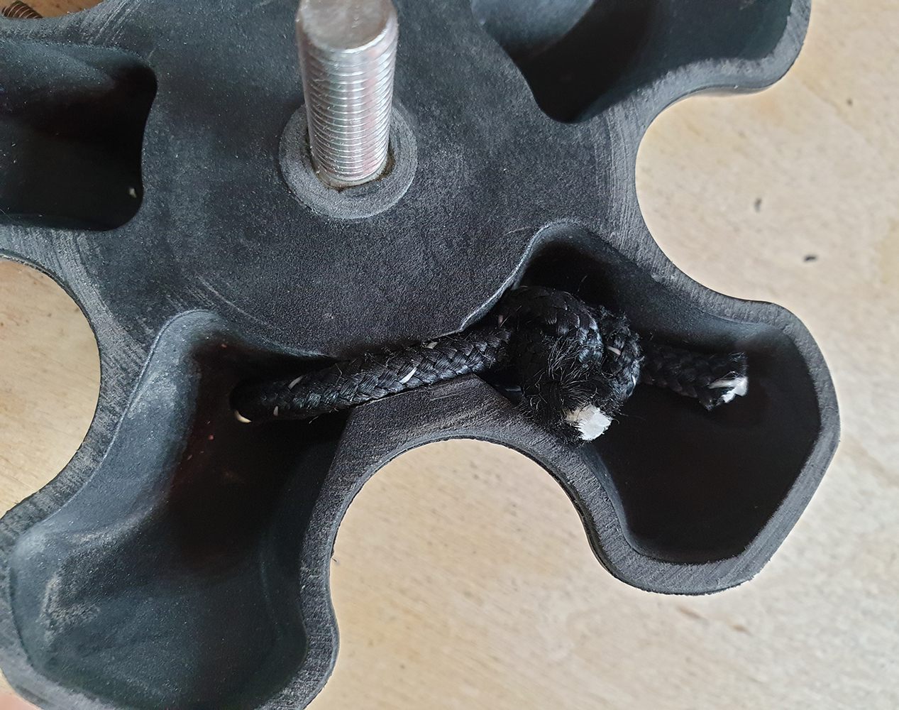

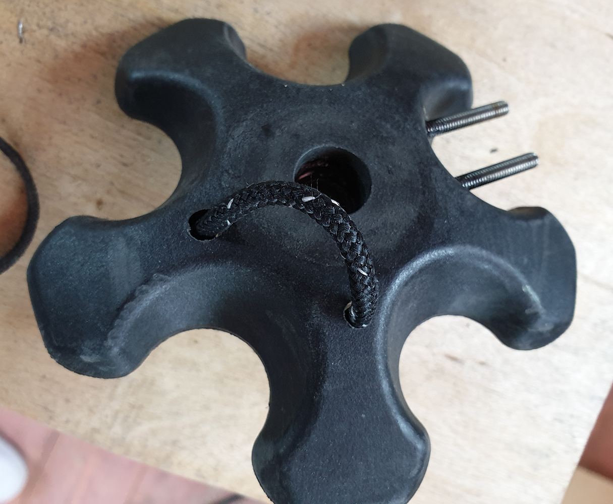

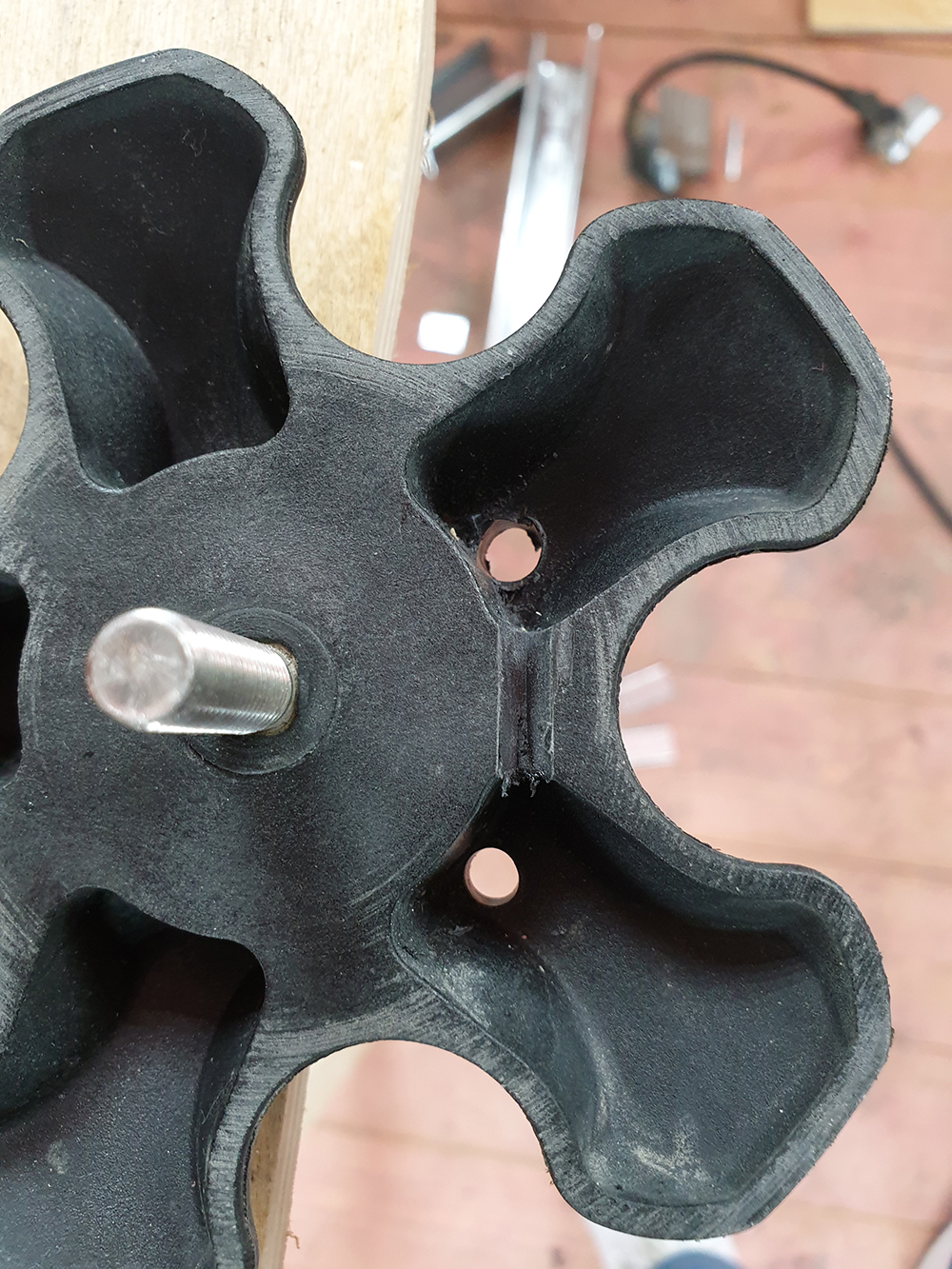

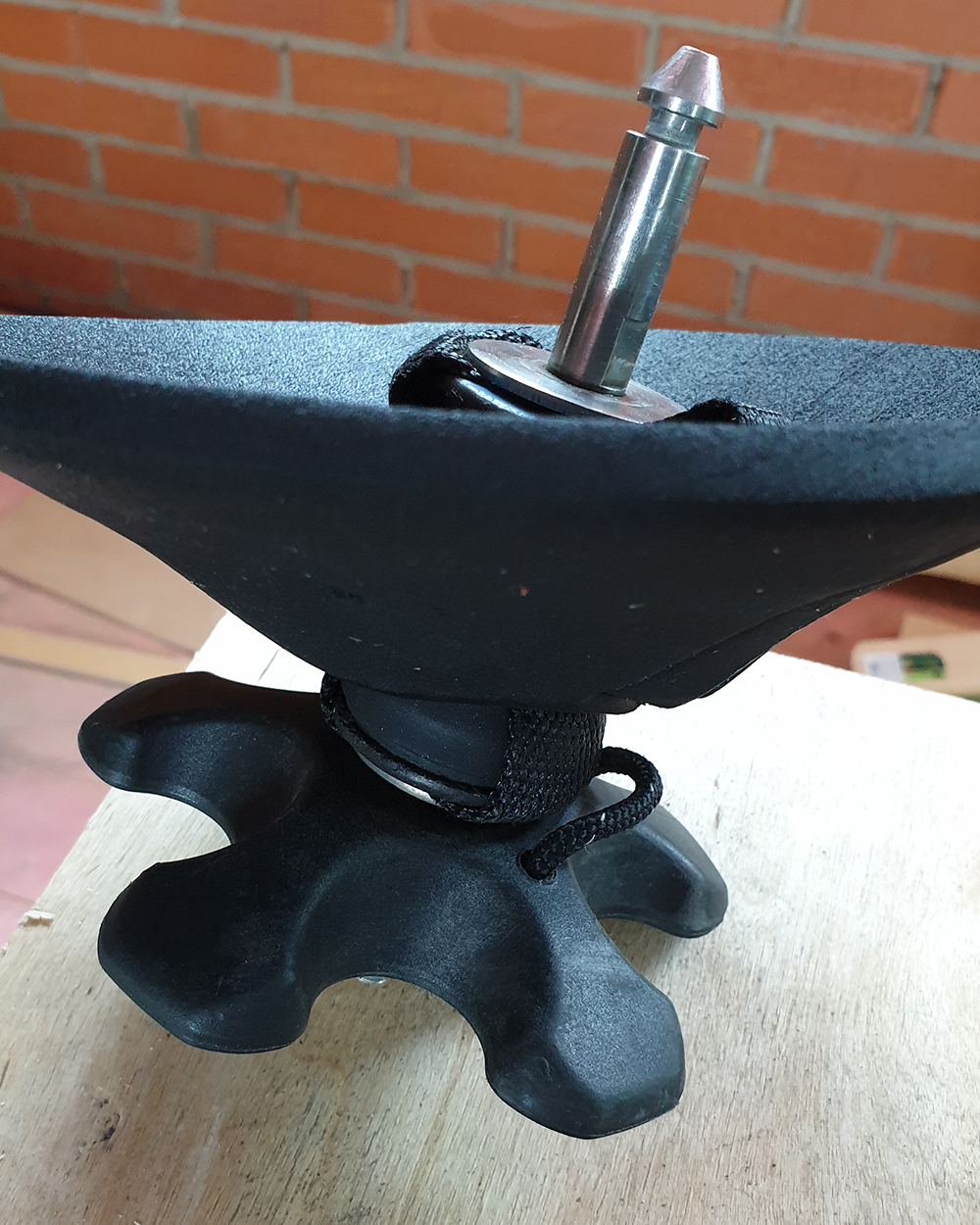

У меня шарнир Prolimit уже года четыре, и вот на последней каталке в сильный отжимной ветер напряг меня люфт. Разобрал, ничего серьёзного, шпильки немного закоцались, отсюда небольшое увеличение люфта, даже смазка графитовая, которой смазал узел в самом начале, на месте. Запасной шкотик вожу с собой, но, как уже здесь было, у этого Пролимита конструкция такая, что если вырывает сам вращающийся узел, то никакие страховочные ремни не помогут, оторвется все, кроме шпильки, которая останется прикрученной к доске. Можно, конечно, раскрутить, завести шкотик, затянуть и соединить доску с удлинителем, но на воде это может быть не просто, особенно если колбасит. Замутил такую петлю, от греха подальше:

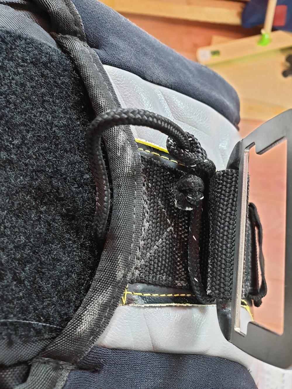

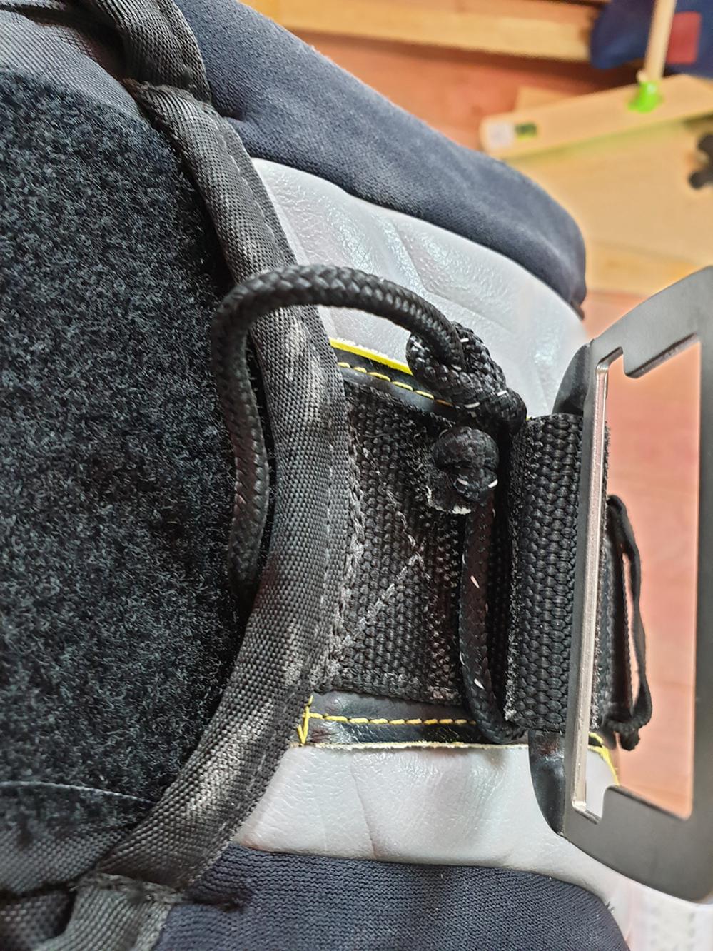

Кстати, ни в жилете, ни в трапе карманов нет, место под шкотик нашлось в нише трапы, откуда липучка вытягивается, держится там хорошо, одним концом привязан к замку, чтобы долго не ковыряться, ежели чаво.
