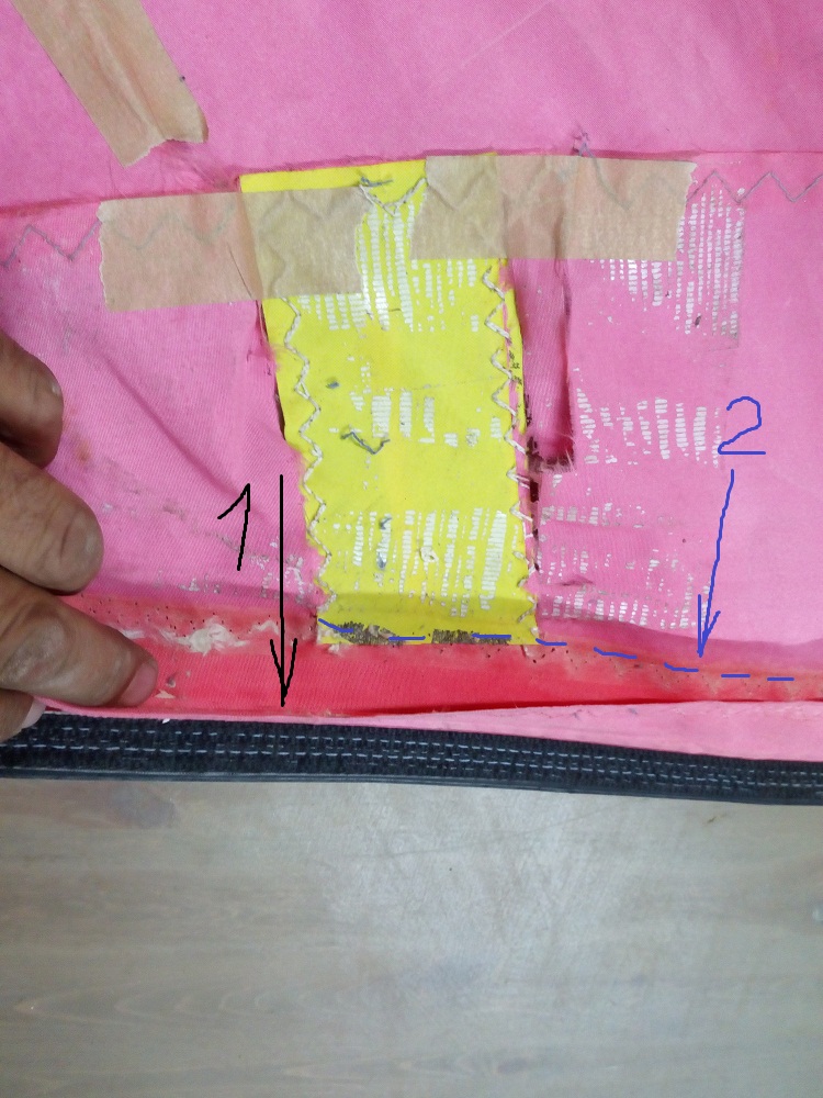

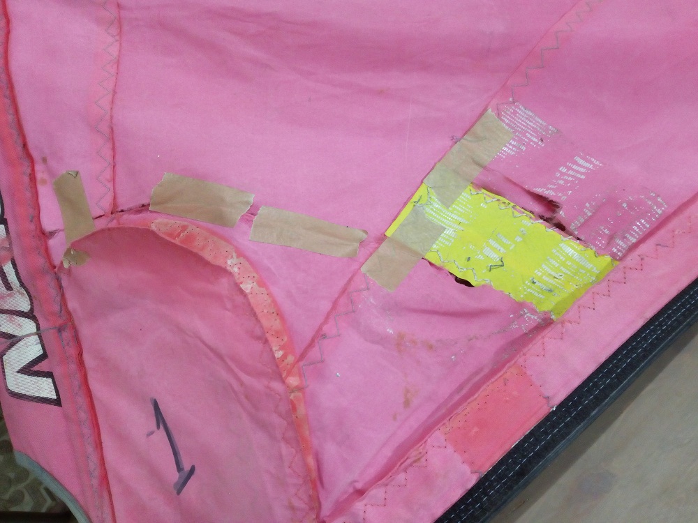

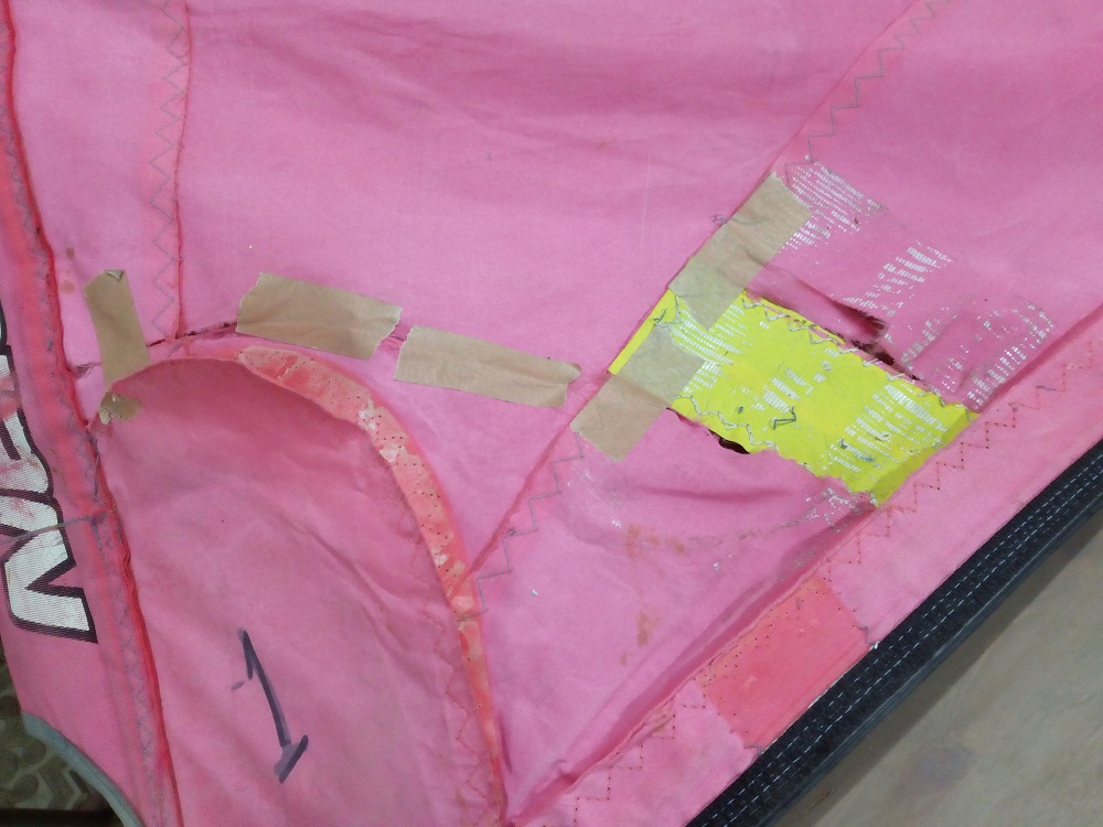

С пленочным парусом понятно как заклеивать а вот дакроновый. Парус куплен из проката за копейки для обучения жены. Порвался внизу у галсового угла. Нажмите на изображение для увеличения

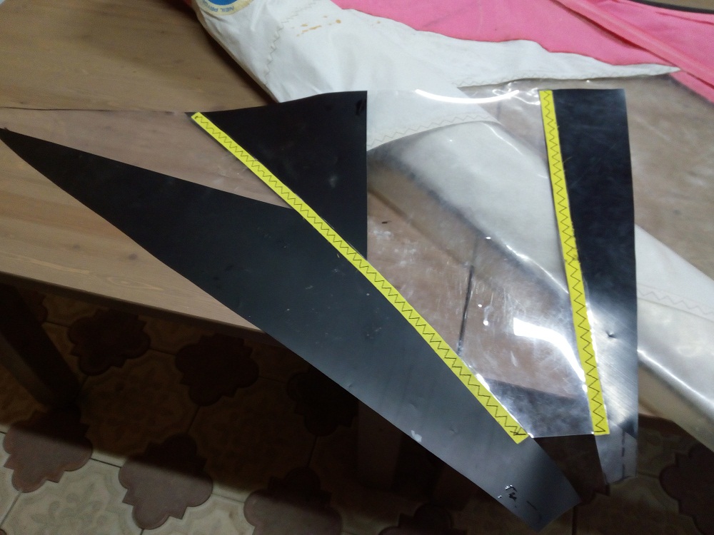

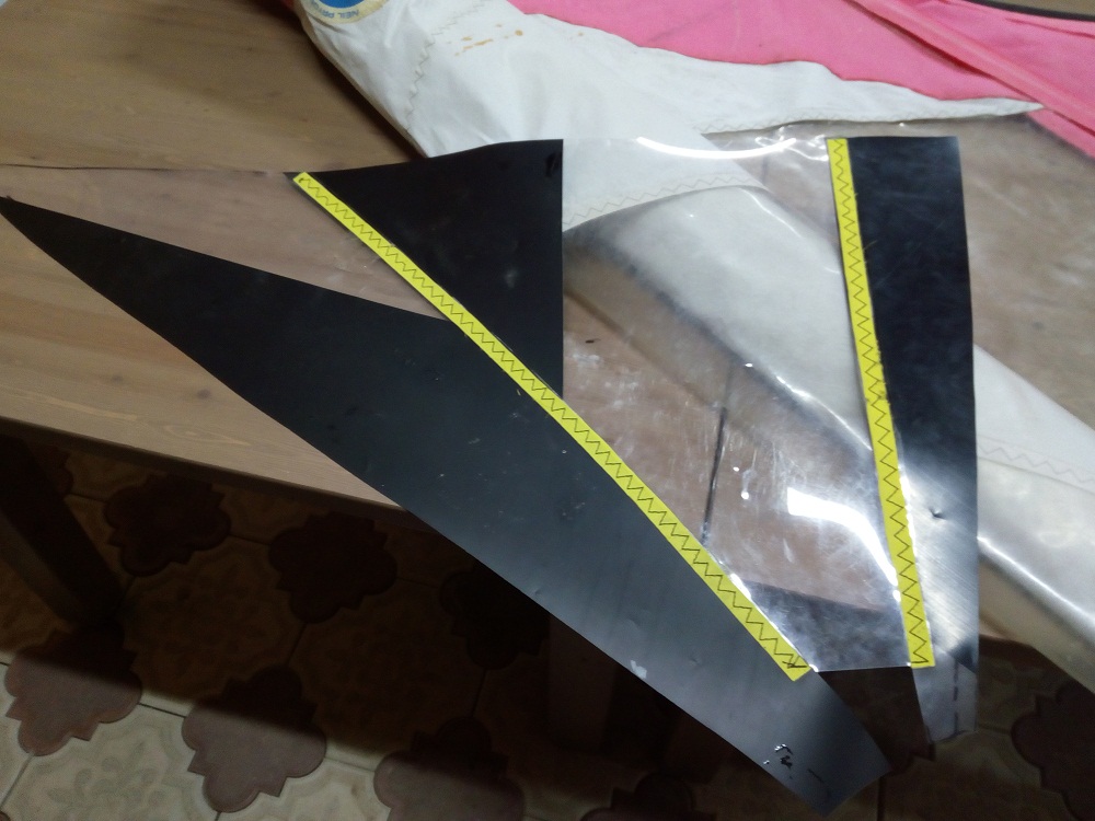

Залатал (желтая латка) он порвался снова уже навсю от мачткармана до нижней шкоторины. Вот сшил из толстой пленки типа нового окошка.

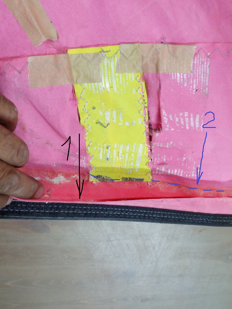

Сейчас выпарываю старое. Собственно вопрос вот в чем
Нижняя кромка вшита прям в окантовку нижней шкоторины стрелка 1. Выпарывать её мне что то в обще не улыбается. Ребята, кто имеет опыт замены окон подскажите вариант отрезать как пунктиром нарисовано (стрелка 2) и в нахлест новое окно пришить???

Думаю, если дакрон рвется при обучении жены, то это всё. Он сыпется. Исчерпал свой ресурс.
Ниче не выпарывай, пристрочи новое окошко поверх к шву нижней шкаторины, если машинка пробъет. Может еще сколько-то походит.
Ну и еще, у шкотового угла должно быть усиление. Либо специальный материал, либо можно положить 2-3 слоя концентрически и прострочить.
