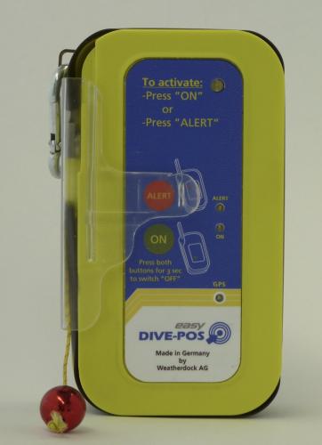

http://www.easyais.de/en/product_page.php?prodid=71
На Red Bull Storm Chase у чуваков на воде будут такие вот хрени...
В России такая штука будет работать?
только если рядом окажется яхта с такой штукой
