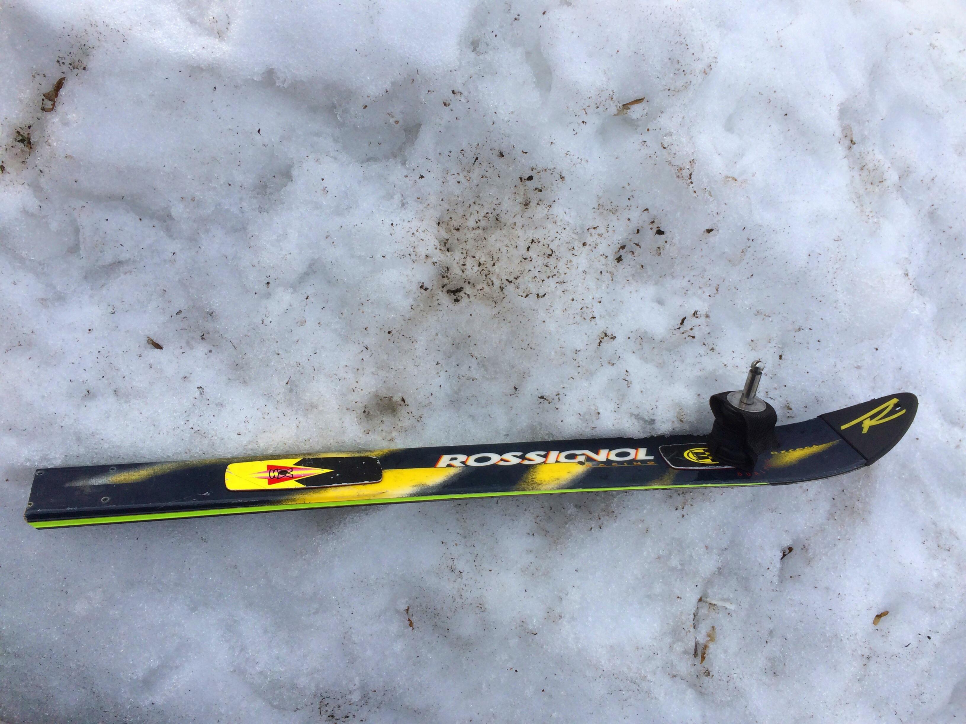

Я полный "0" в использовании половника, но тоже сразу подумал про коротенькую лыжу под шарнир на неидеальный лед. Есть ли в этом случае нюансы конструкции?
И как не запутаться в трех лыжах(две на ногах+одна под шарниром)?
Никаких проблем, я фото сделаю.

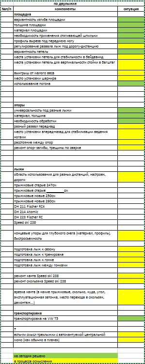

Вот мой черновичок
Непрочитано 14.03.2017, 10:46
Хм, да тут на целый форум вопросов, и не на один сезон! Многие из пунктов уже возникали, и может стоит этот список выложить отдельной темой, в разделе "Матчасть..."? Там и разберем.
Здесь все же про классы и форматы, хотелось бы дослушать.
В теории, методически так бы и хотелось. Но на практике так редко получается. Есть опасность системное формирование темы преждевременно рассыпать на кусочки, которые потом не собрать. Опять же некоторые технические вопросы имеют принципиальное значение для освоения инструмента определенного формата, в котором уже есть наработки и успехи.
Поэтому предлагаю пока не выносить в другую тему. А когда содержательного материала образуется много:- можно структурировать. На этом форуме такое уже бывало.

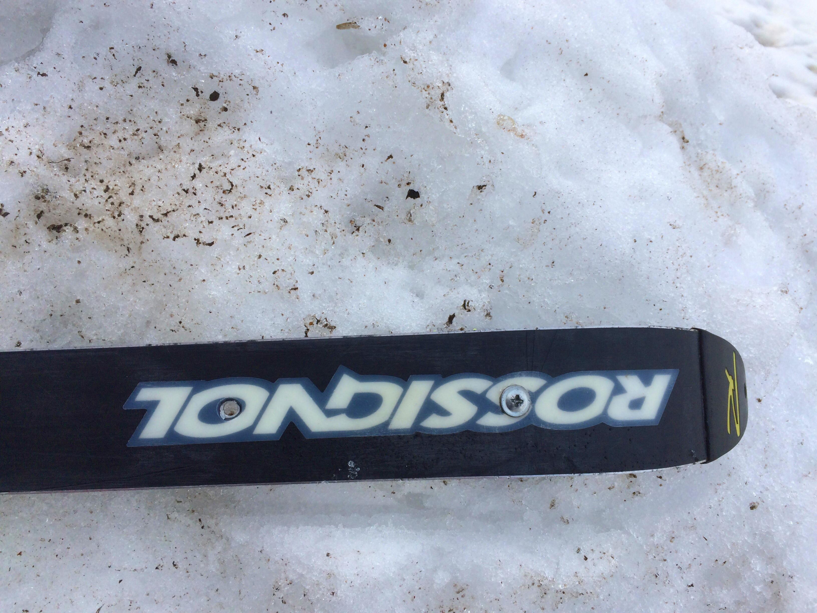

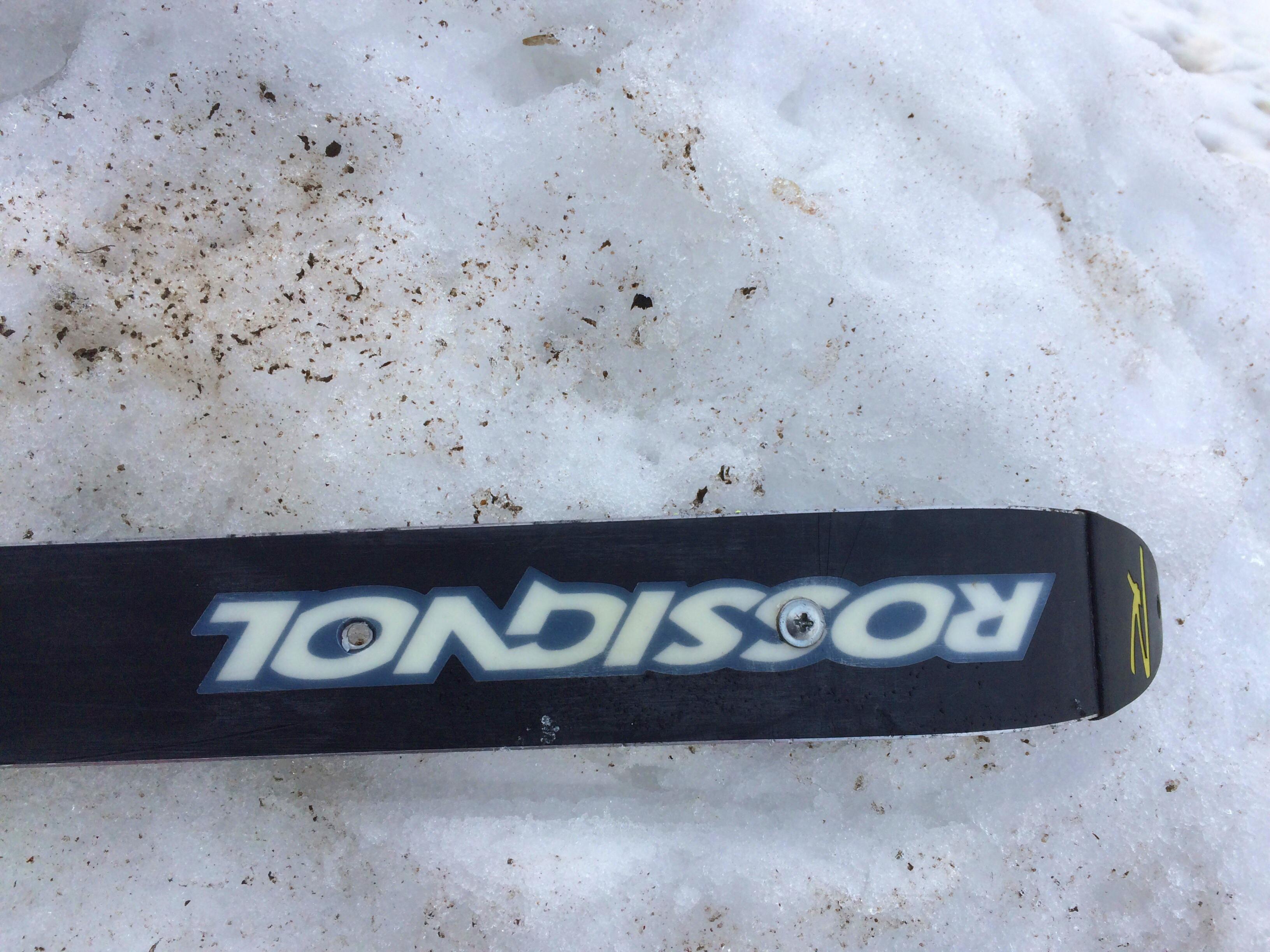

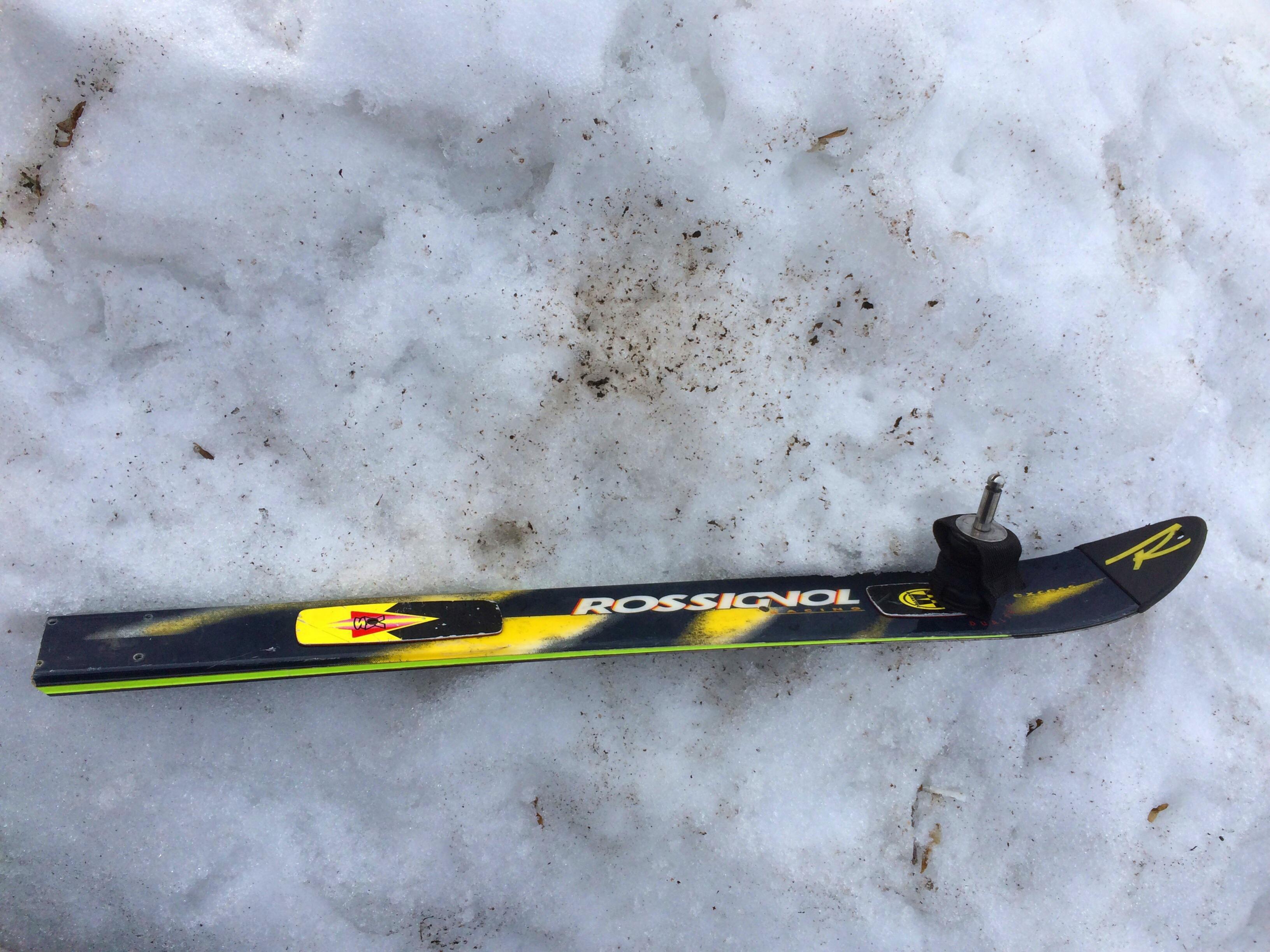

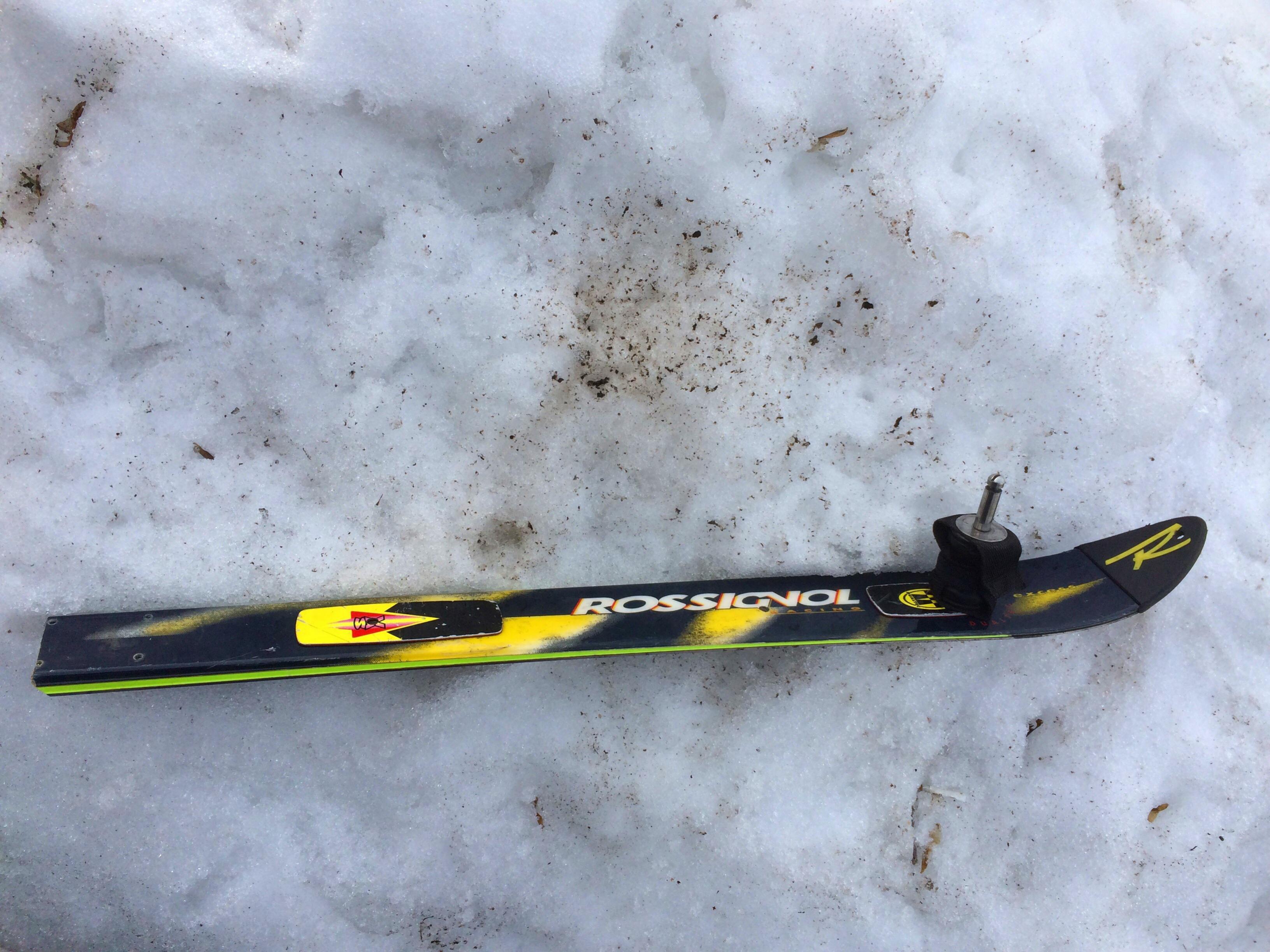

Обещанный заменитель половника на не ровный лёд (по ровному тоже работает)

Такой длинный "хвост" за шарниром случайно, или осознанно?
Непрочитано 18.03.2017, 18:46
senej
Аватар для senej
Sail Number: 07
Club: Сёрф-кайт клуб Сенеж
Location: г. Солнечногорск
Благодарностей: 93
Более короткий менее стабилен, особенно на поворотах, такой быстрее "находит дорогу".

С этим трудно поспорить, но тема начиналась совсем не с матчасти, вспомним заголовок и первое ваше сообщение. Это оно потом резко повернуло, после поста с таблицей от Sova. Эклектика, однем словом ,))
Я бы вместо нюансов формирования сэндвич-панели (что безусловно достойно отдельной темы) еще раз прошелся по форматам и классам. Например, куда делись столь интересные онлайн-болельщикам гонки на скорость?
