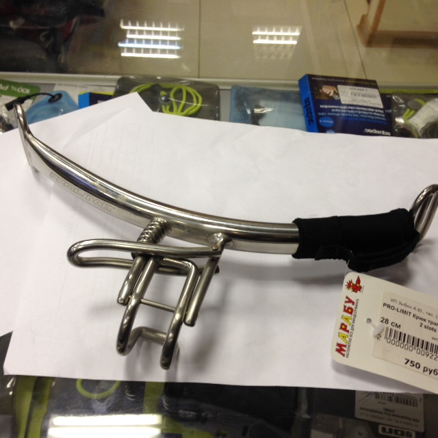

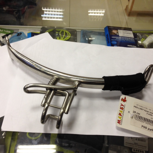

А кто вот с таким крюком встречался?

Это самоделка для быстрого сброса,варена,похоже. у немцев. Там много всяких прибамбасов попадались раньше: они зациклены на безопасности. У меня валяется похожая старая яхтенная штучка(или периода первых мустангов). Не могу придумать, куда её применить, а выкинуть жалко...
На твой вес мог бы себе и сварить крючок, трубку взять ф25-27 , и не 1.0,а 1.2-1.5 толщины .Пару штук пролимитовских поломаных крюков валяется- там и крюки и трубки трескались.

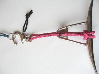

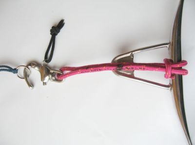

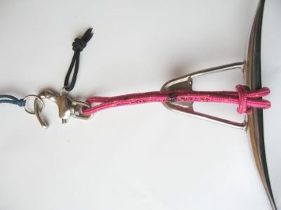

Крюк для зимнего кайта, не особо и нужен. Многие заменяют чикен на карабин, и катают с ним . Крюк надо срезать и заполировать место. Удобно тем, что петля по планочке елозит, справа налево, или из-под куртки торчит. Если чикен одеваешь намертво, и не снимаешь до конца каталки, то нафиг он и нужен.
NB: приму в дар трапеционную планку с поломанным крюком (или выменяю на что-нибудь :) ).

Что это за механизм похожий на брелок?
Непрочитано 27.12.2014, 11:55
ММ7, это карабин яхтенный.
