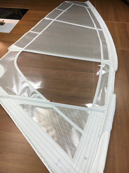

А вот усиленный вариант

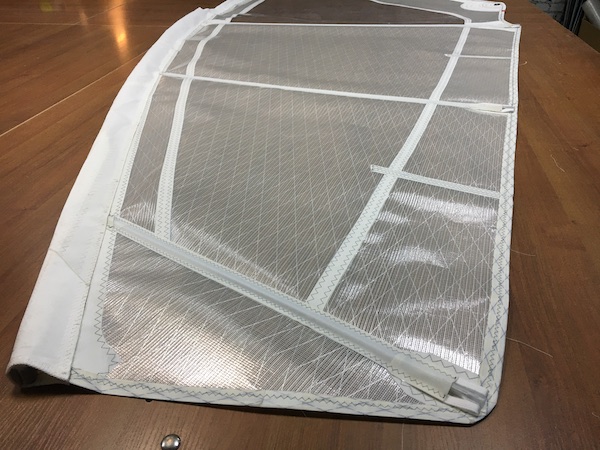

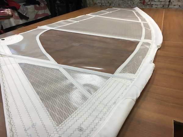

В личных сообщениях задали вопрос, с чем связано такое количество строчек по нижней шкаторине паруса. Смотрится не солидно.
Отвечаю здесь.
Внизу, вдоль нижней и передней шкаторины, идут усилители - это дакроновые панели. Их 4 штуки (по 2 на сторону). Швами эти панели пришиваются с двух сторон паруса.
Современные тренды в производстве парусов - это использование самоклеящегося тонкого дакрона. Я не согласен с этим. Надежность должна быть надежной.
В целях уменьшения веса, конечно, можно заменить настоящий прочный дакрон на липкий и тонкий материал, но цели такой пока нет. Несколько страниц назад был показан парус, где достигнут вес в 2.74 кг (с латами). Но и там присутствуют такие усилители. Просто они из более легкого и прочного материала.
@Andrey_Gabez Спасибо. Размер пока один - 4.8
п.с.
перед изготовлением этого варианта определился, что нитки будут серые, чтобы добавить акцента к белому цвету. Если использовать белые нитки, то пришитые панели не будет так выделяться. но опять же дело вкуса.

Ну да, нижнее окно очень часто страдает... , а здесь его нет)

А при замыве, в прошитые, но непроклеенные полости не будет песок набиваться?
Материал и проклеен и прошит.
