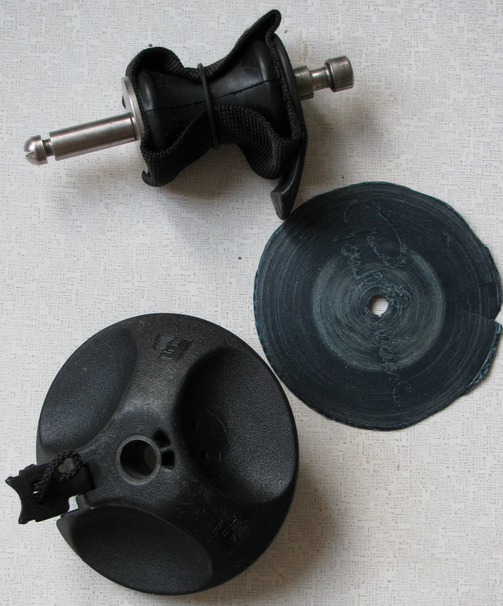

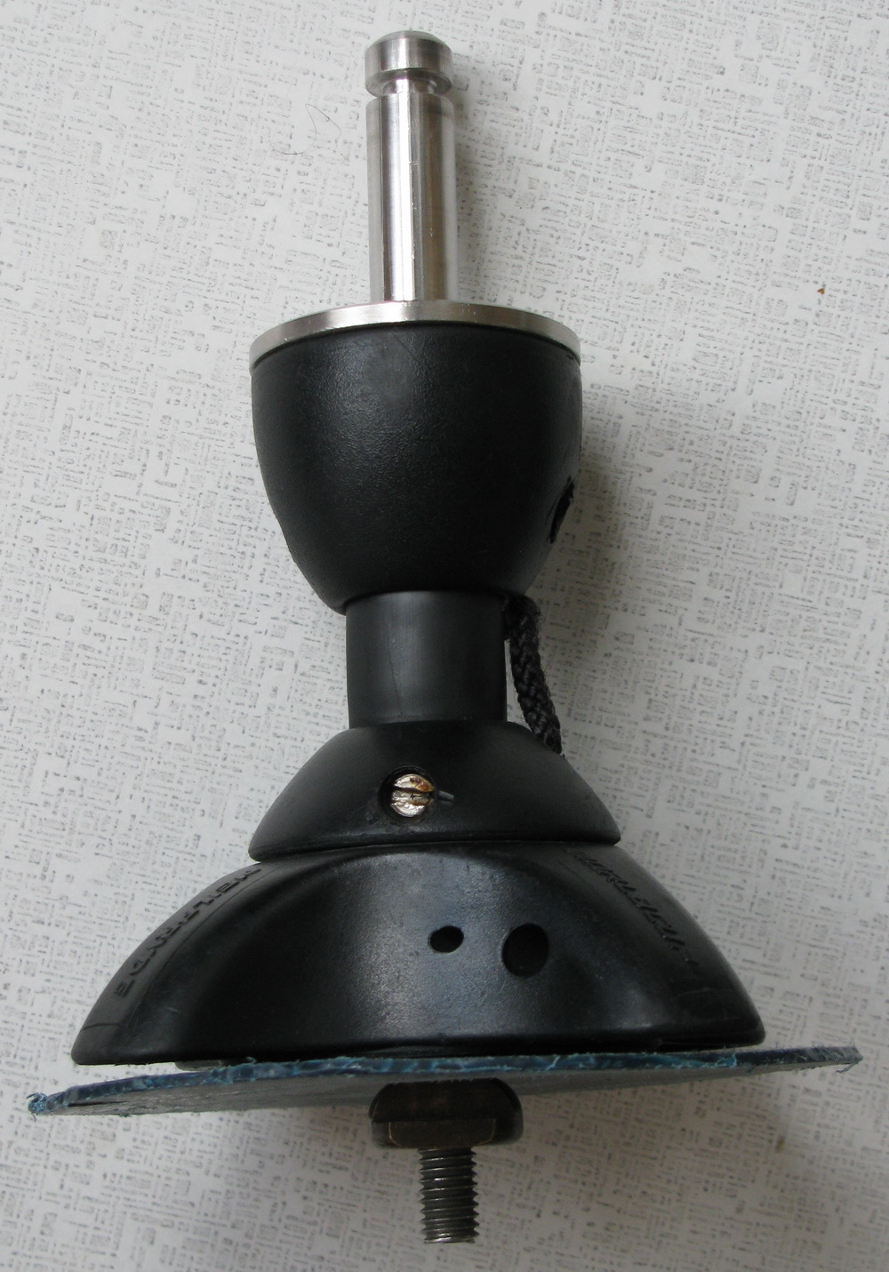

Фотку обещал. Лучше один раз увидеть... . Вот сие чудо вместе с прокладкой, шарниром и закладной гайкой. Имея штук 5 прокладок разной толщины, наверно можно угадать, чтобы в затянутом положении ось шарнира оказалась посередине доски.

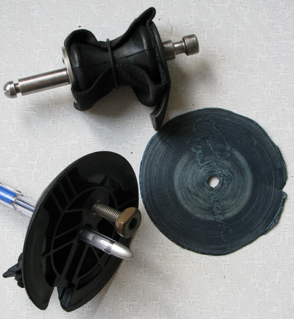

Чудо было отложено в ящик до лучших времен (когда на майке будет надпись PWA и мне понадобится установить шарнир на 8мм ниже к доске ). Заменено другим девайсом.

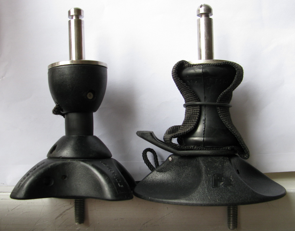

Решил высоту сравнить. До этого казалось, что с эксцентриком ниже.
