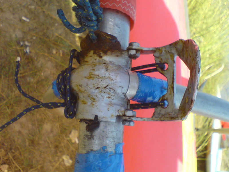

ноу хау. сталь. тюнинг сломанного гика.
симпатично выглядит
Непрочитано 03.10.2011, 13:13
там и мачта затюнена :)
Непрочитано 03.10.2011, 13:35
ну дык, прокачанная матчасть. Жаль, нет фото доски.

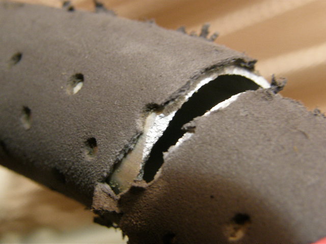

Аккуратно к концу каталки был наконец-то сломан 5-летний пролимит, ходивший в хвост и гриву на парусках от 5 до 7,5. Прижимной, волна, около 9 мс. Развалился не до конца, человек спокойно без глисса дошёл километр до старта.
Выбрасывать - жаль, будем клепать.

У меня по прйду за сезон сломано два гика модели 2011 года, 200-250 х6 в районе оковки один х3 на парусе Н2 231 по гику. там же,два крючка на трапеции,две трапеции порвались,петли перетерлись в течении полугода.Один гик 180-230 2009года,но покупал в конце 2010г, на парусе хелкат 6,7.Все поменяли по гарантии за исключением 180-230,объяснив что прайд прекратил гарантию в виду того что модель снята с производства!!!На парус от 8,5м нужен карбон и то мауи или прайд модели 2011г.
Непрочитано 04.11.2011, 20:04
Кстати, на технологию "монокок" для алюм. гиков перешли и другие производители.
Можно ожидать такого же обвала качества?

По всей вероятности,да.Прочные ал. сплавы(Д1,Д16Т) имеют хорошую гибкость
,но не терпят знакопеременных нагрузок в местах концентрации напряжений(оголовок гика,места свердений задней части).Кроме того излишнее напряжение создано при гибке монокока-трубы гика.За все приходится платить...
Честно говоря,я страшно доволен покупкой наутикс юмбо и хотел бы поскорее сбагрить все остальное(по сравнению-старый хлам).Даже карбон пока не так нравится.
