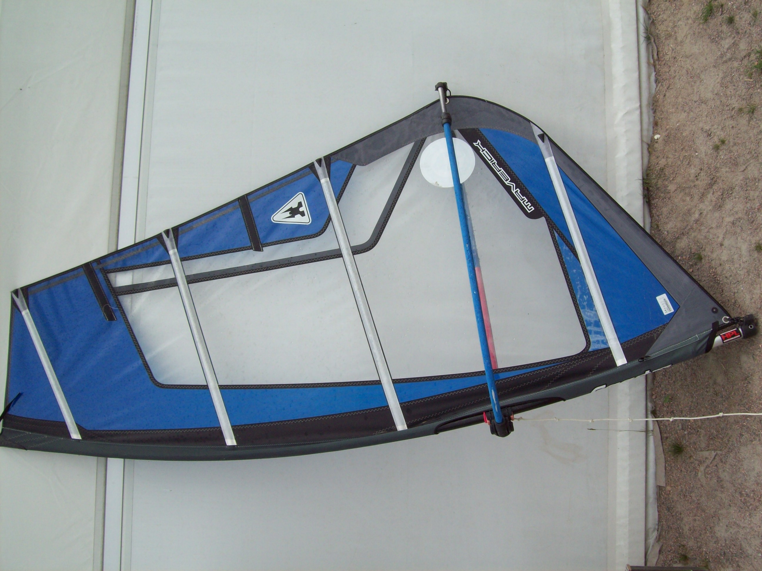

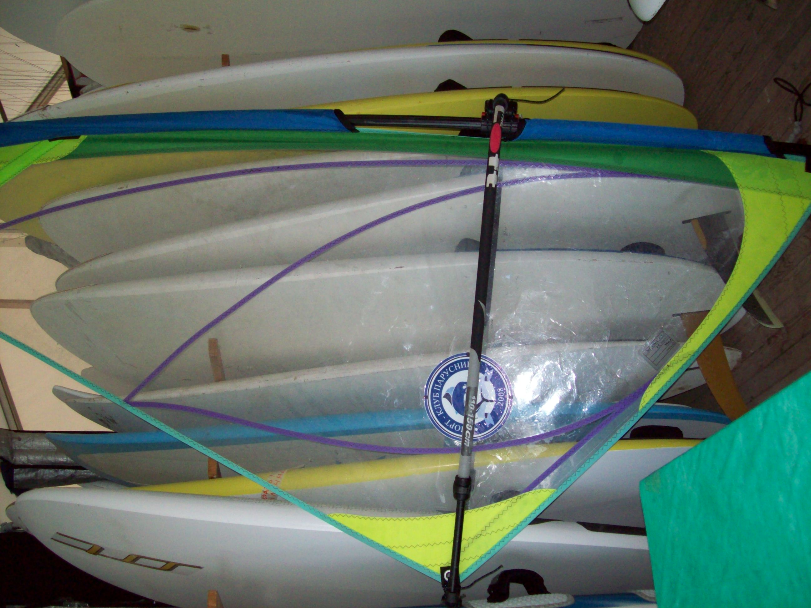

Сообщение от oldmax Посмотреть сообщение
а по конкретным моделям в размере 3 - 3,5 есть отзывы?
попались паруса у Neil Pryde, Maui Sails, North Sails. Есть опыт использования?
мы используем 2.4,3.0,3.4
лучше всего, если в парусе или много пленки (тонкой)или ткани (тоже тонкой).Матрикс 3.4 тяжеловат из-за конструкции, ткани и пленки с армировкой

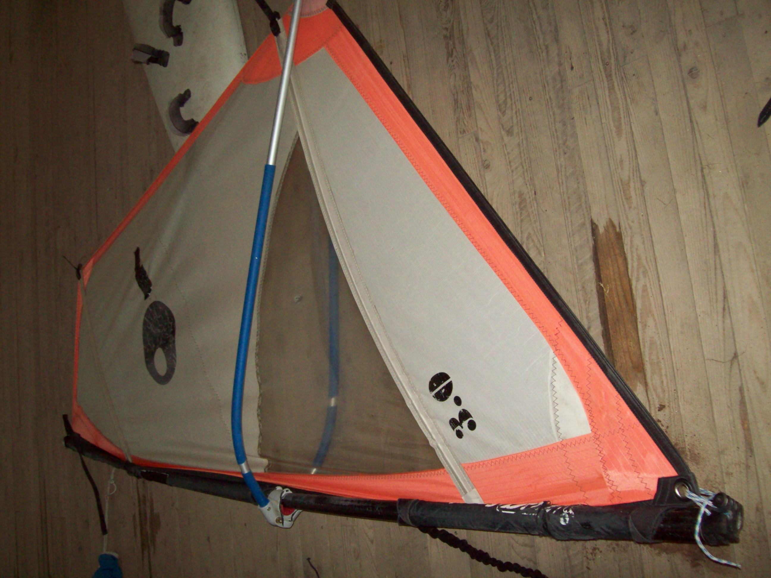

oldmax
а позволяют детские паруса 3 - 3,5 выставить гик на человека ростом 160 см?
и что можете сказать про такую верхушку?
Высота выреза в мачткармане обычно рассчитана на детей, но если парус несложен по конструкции, то мачткарман можно подрезать повыше и перешить.
У верхушки на фото мне не совсем нравится то, что латы до мачты не достают, мачта может быть неродная, жестковатая.Хотя и это можно устранить перешивкой латкармана поглубже.
