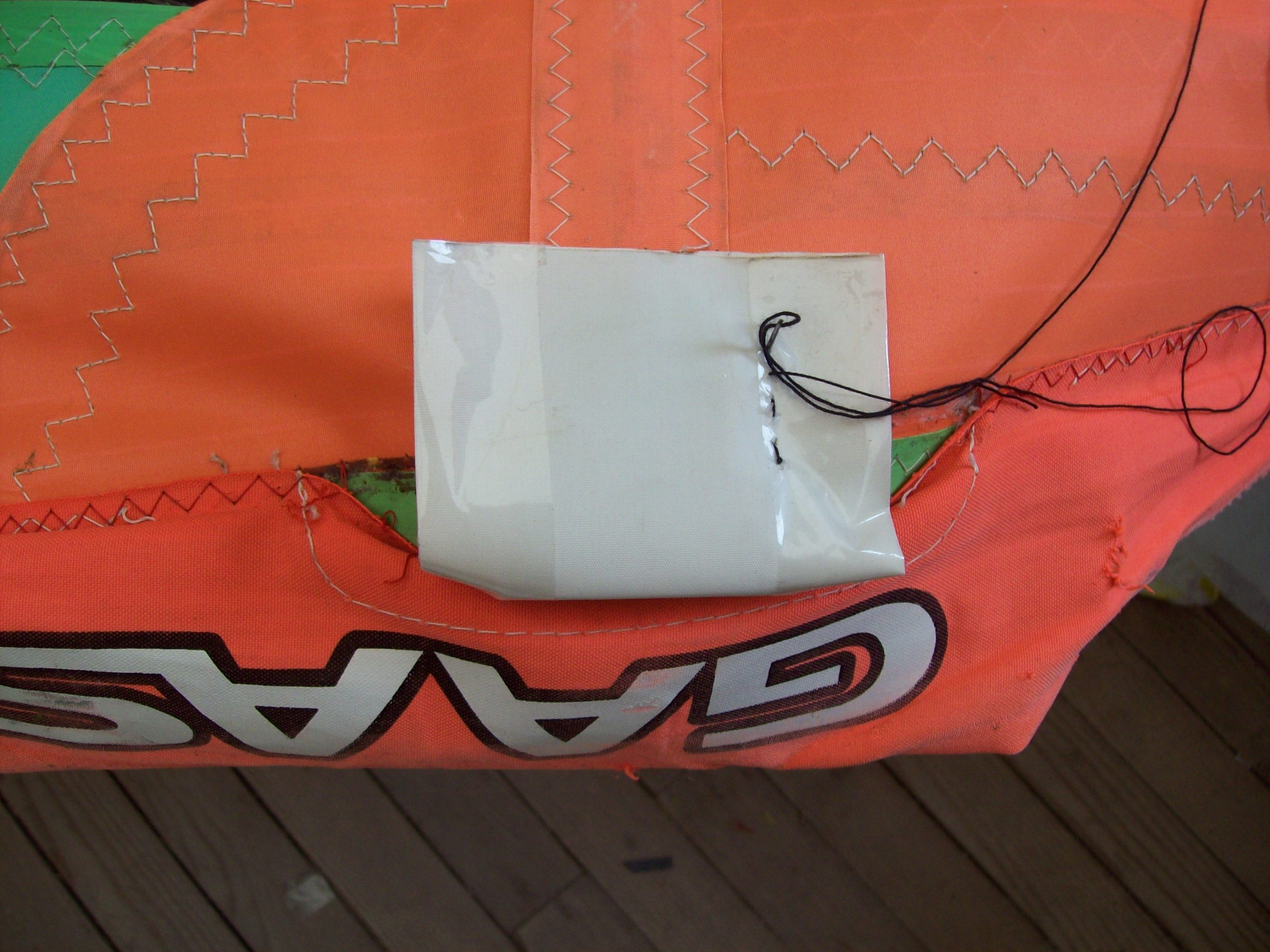

При очередном выходе на воду обнаружил складку на нижнем латкармане. Пытаясь натянуть по лате, выяснил, что кончик латы порвал мачткарман. Также обнаружил, что второй снизу латкарман почти порван. Фото прилагаю. Обидно, что парус новый, куплен июль 10г, примерно 20 выходов на воду.
1. Прочитал http://www.windsurf.ru/board/showfla...k&Number=37969 и http://www.windsurf.ru/board/showfla...w=&sb=&o=&vc=1 и http://www.raceyou.ru/thread1329.htm...E0%F0%F3%F1%E0 , но может кто подскажет новый способ? Может просто зашить капроновыми нитками? Мачту в этом месте силиконом?
2. От чего это могло произойти? И как избежать этого в дальнейшем?

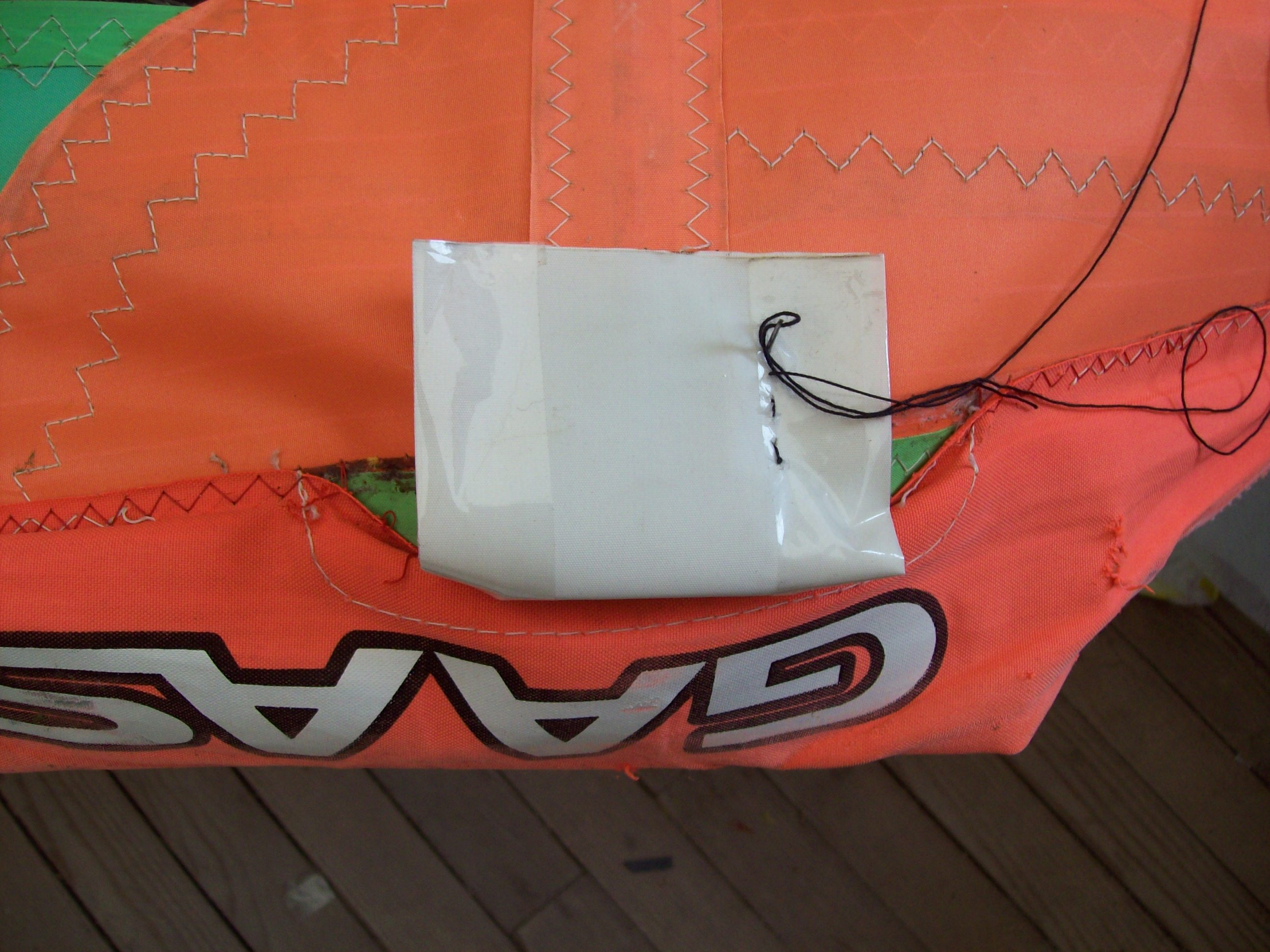

например починить можно так:
1.Исходно дырка

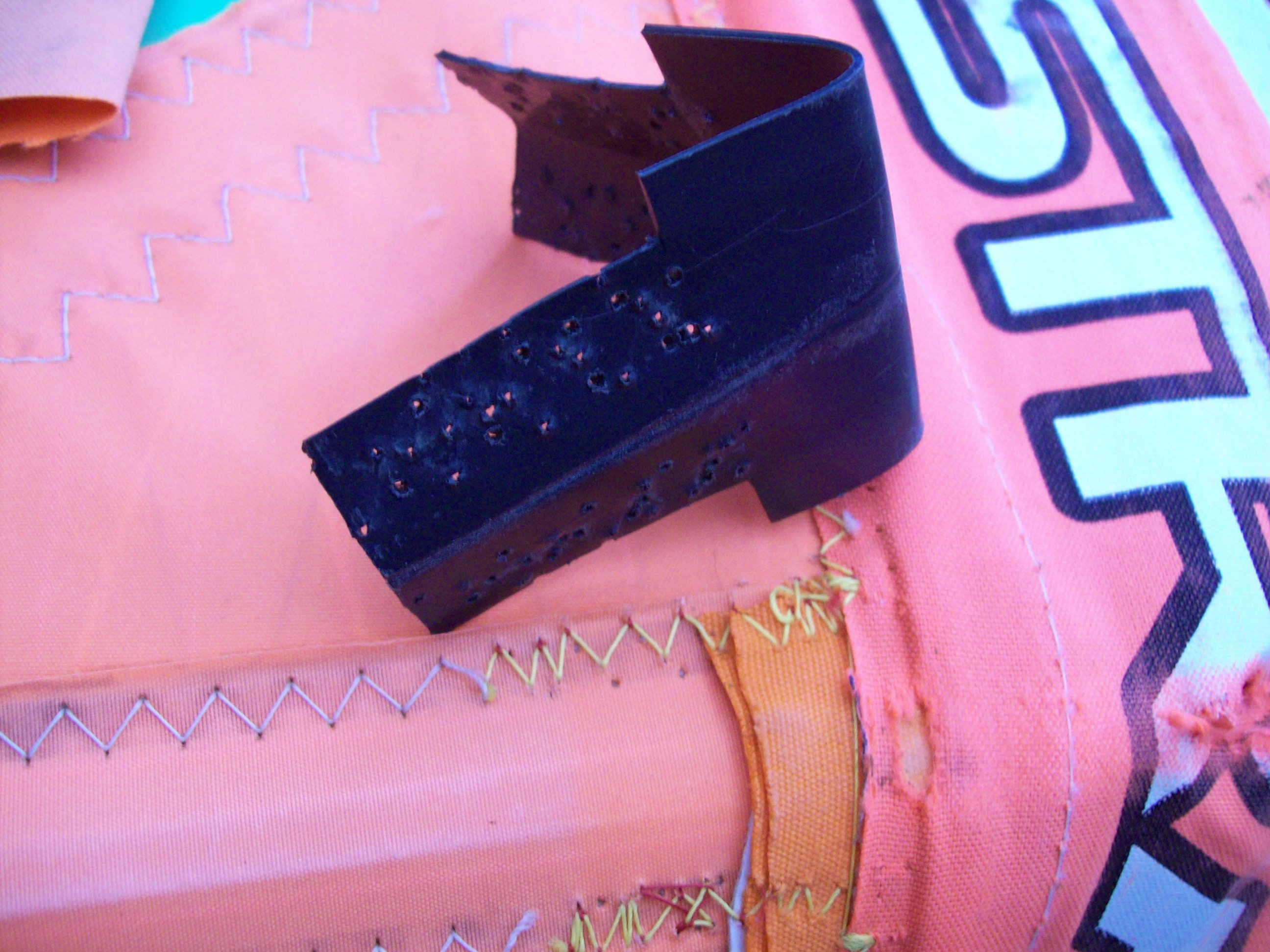

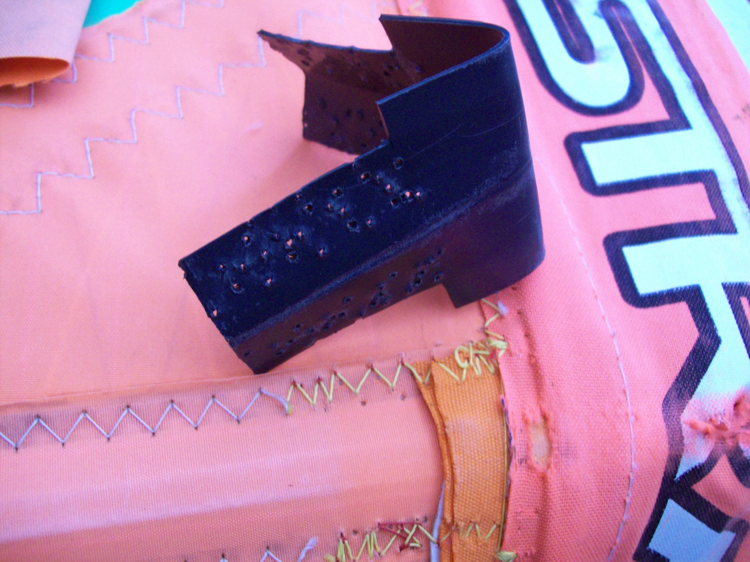

2.Вырезается из пластика (например старая канистра ) такая деталька

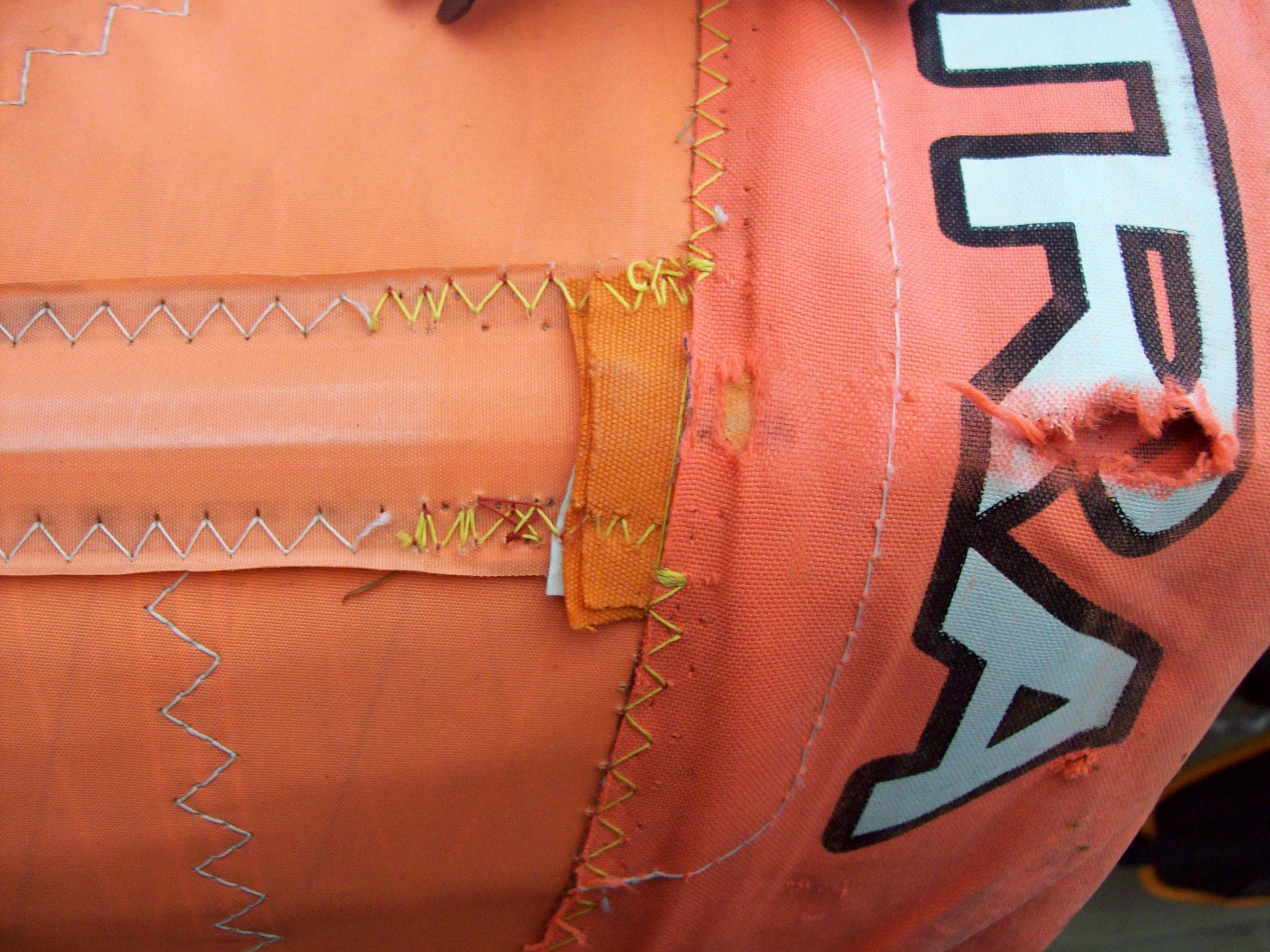

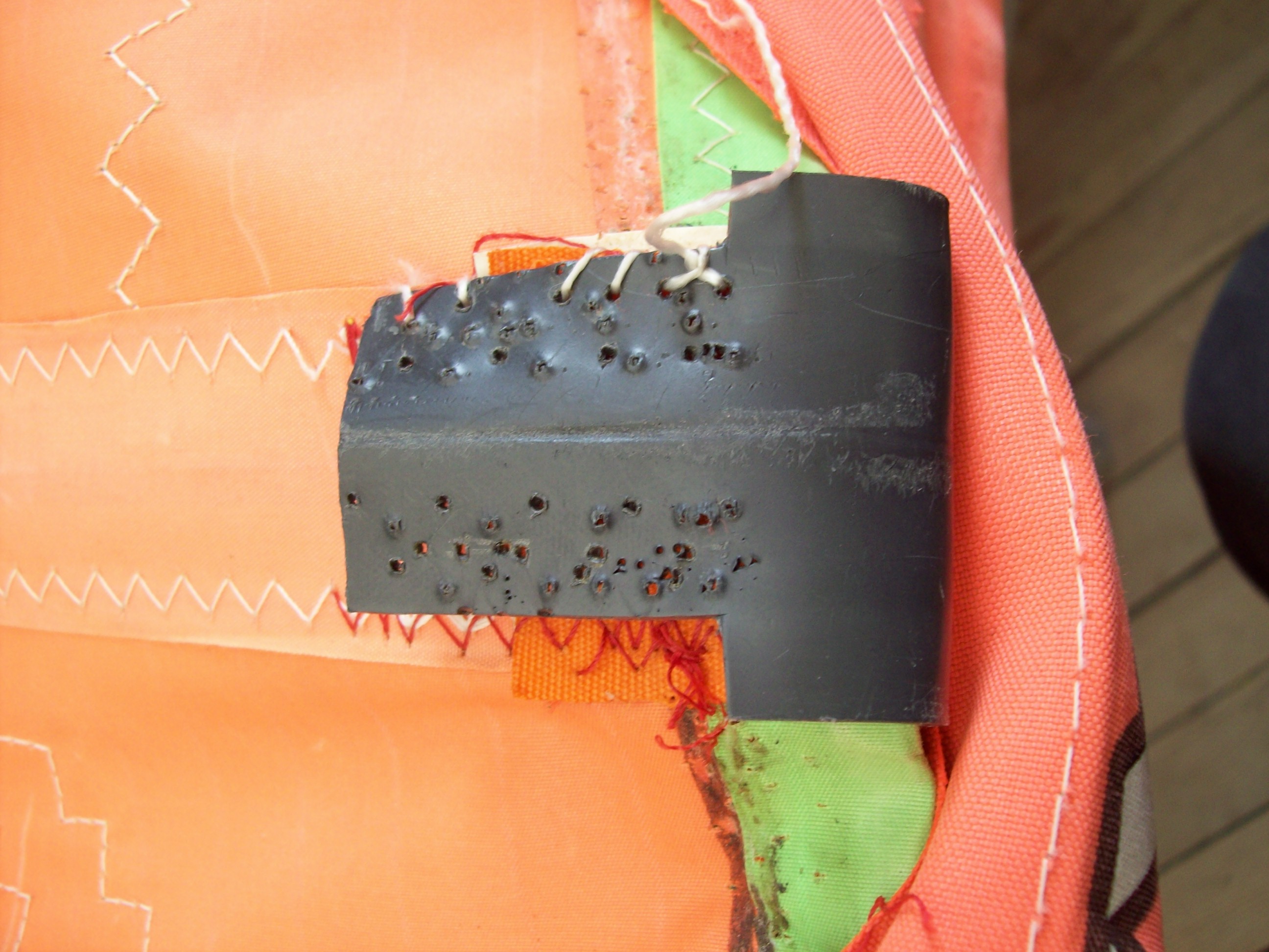

3.Вкладывается в распоротый мачткарман

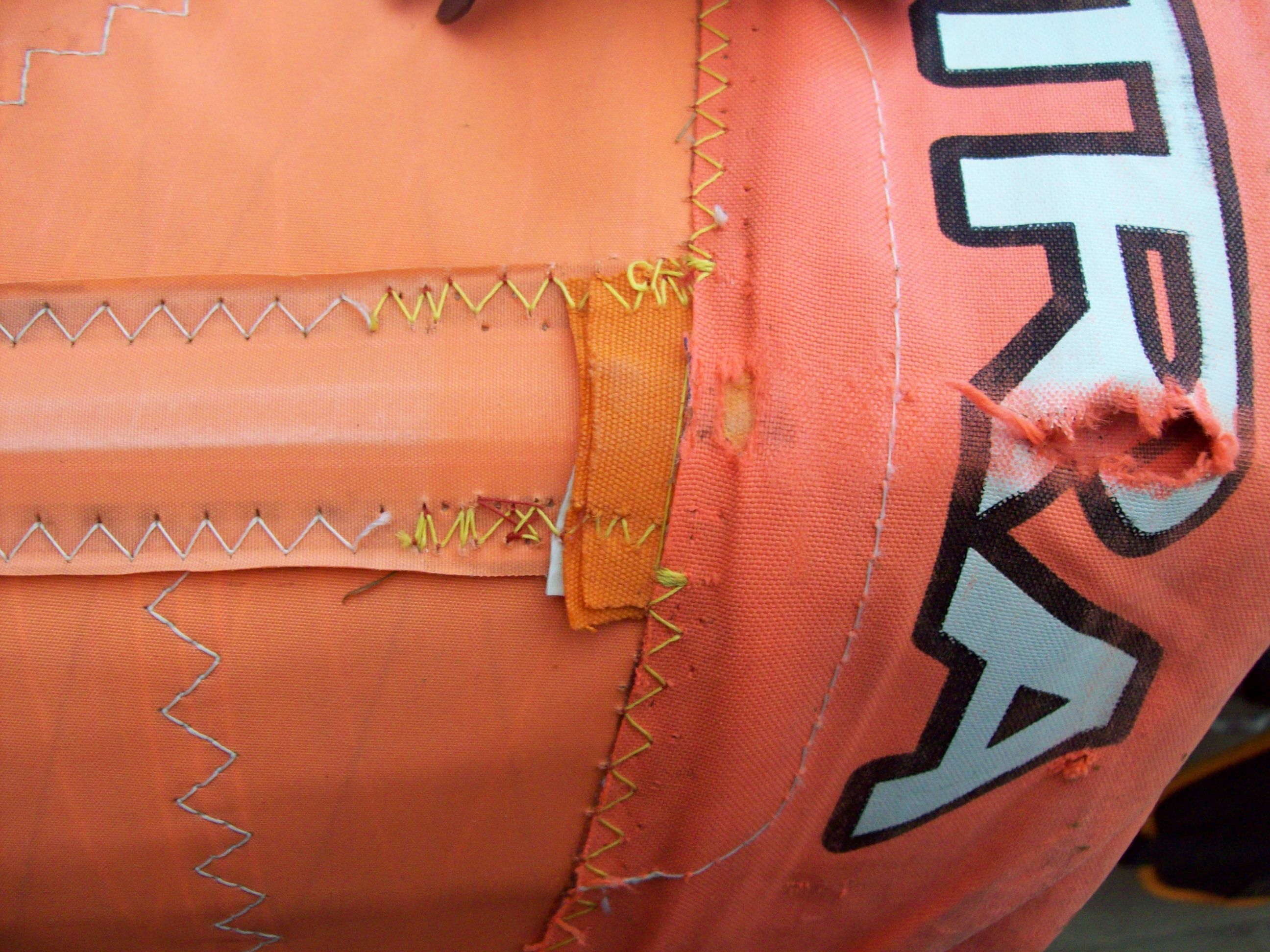

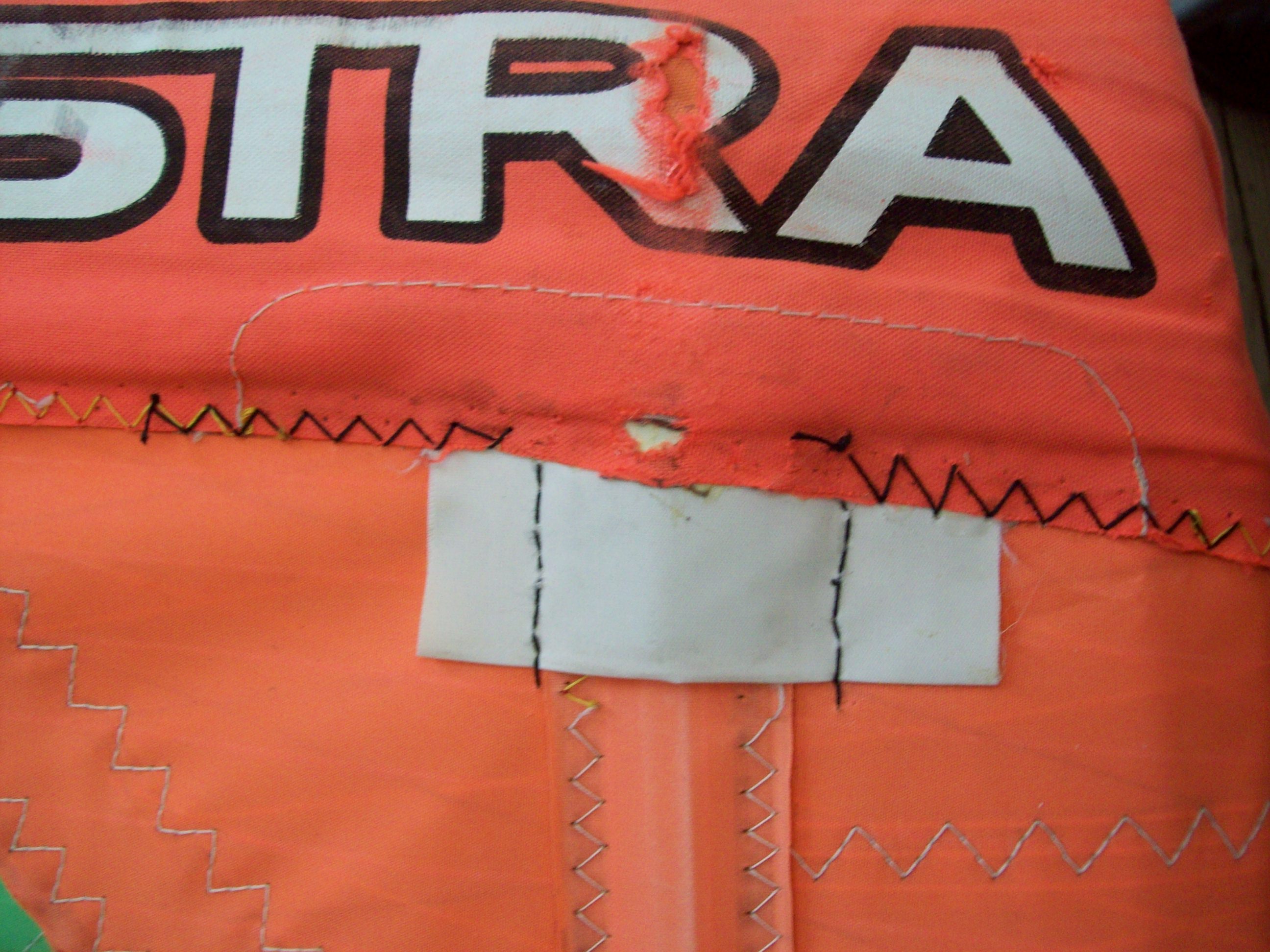

4.Фиксируется сложенным вдвое куском ткани (вырезан из списанного паруса)

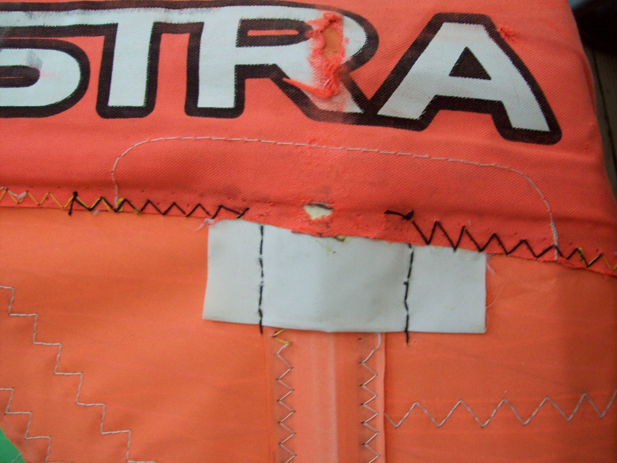

После ремонта это выглядит так:

Дырка от латы заклеена изнутри куском ткани на Моменте.Посмотрим на сколько хватит паруса после ремонта.
