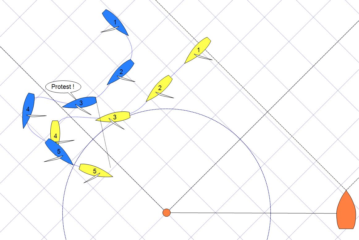

Задача 8.
Описание, рисунок остаются к Задаче 7., за исключением:
В третьей позиции синяя яхта протестует за нарушение желтой П17
Ваше решение по действительному протесту?

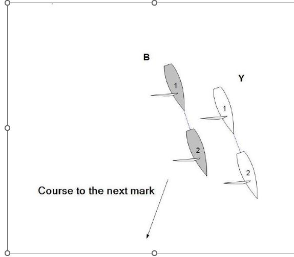

Задача 1.
Сложная
Гонка флота.
Яхты идут с верхнего знака, подходят к нижнему, петля.
Желтая решает свои задачи, да и вообще ей синяя не нравится.
В позиции 1 применяется П17.
В позиции 6 синяя яхта протестует из за нарушения П17 жёлтой яхтой.
Вложение 61353
на это есть специальный колл в коллбуке.
РЕШЕНИЕ TR G4
Правило 17 На одном галсе; Надлежащий курс
Определения «Надлежащий курс»
Вопрос 1
На подветренном участке дистанции В и Y идут связанными на одном галсе; на В действует правило 17. Курс В, которым она могла бы идти к финишу как можно быстрее, состоит в повороте фордевинд, чтобы идти в направлении следующего знака. Y протестует. Каким должно быть решение?
Ответ 1
Правило 17 требует, чтобы В не шла выше своего надлежащего курса. В должна начать уваливание в тот момент, когда она начала бы уваливаться, чтобы финишировать как можно быстрее, в отсутствии Y . Если она явно откладывает выполнение маневра после этого момента, то она нарушает правило 17, идя выше надлежащего курса. Наказать В.
Однако, если есть сомнения, достигла ли В точки, когда она должна увалиться, чтобы финишировать как можно скорее, значит она еще находится на своем надлежащем курсе, наказания нет.
Вопрос 2
Ситуация такая же, что и в вопросе 1, за исключением того, что В уваливается на фордевинд, но не делает поворота фордевинд. Y протестует. Каким должно быть решение?
Ответ 2
Наказать В. В все еще идет выше своего надлежащего курса и нарушает правило 17.
На подветренном участке дистанции яхта идет выше своего надлежащего курса, когда её надлежащим курсом является уваливание, даже если этим ей требуется сделать поворот фордевинд.
Согласно коллу на рисунке к задаче в 6 позиции желтая нарушает правило 17. Решение : наказать желтую по 17 правилу.

По Задаче 1.
Сообщение от ShurazRUS Посмотреть сообщение
- По П 17 яхту ни за что нельзя наказать, так же как и по П10, П11 и т.д.
- "Наказать" - это неопределённо, наказание бывает разным, Решение ПК должно быть однозначным и всем сторонам понятным.
из РЕШЕНИЕ TR G4
"На подветренном участке дистанции яхта идет выше своего надлежащего курса, когда её надлежащим курсом является уваливание, даже если этим ей требуется сделать поворот фордевинд."
И как понять: "когда её надлежащим курсом является уваливание"?
Ребята, которые принимали РЕШЕНИЕ TR G4 для КОМАНДНЫХ гонок (акцентирую, что Задача 1. про гонки флота, а не командные) в состоянии отличить НК яхты от изменения курса яхты уваливанием?
Про НК говорим в рамках Определения:
Надлежащий курс (Proper Course)
Курс, который яхта могла бы выбрать, чтобы
проходить дистанцию и финишировать как можно быстрее....... (ключевое - могла бы выбрать, а далее КУРС (вопрос что это такое задавался) и др.)

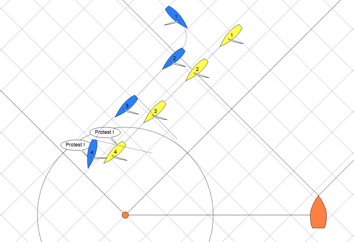

Задача 9.
Пусть будет сложной.
Гонка флота. Яхты приближаются к финишу.
В первой позиции жёлтая и синяя яхты идут своими надлежащими курсами.
В четвертой позиции происходит контакт без ущерба, синяя яхта протестует за нарушение желтой П18.2б, желтая протестует за нарушение синей яхтой П11, П14.
Ваше решение по действительным протестам?

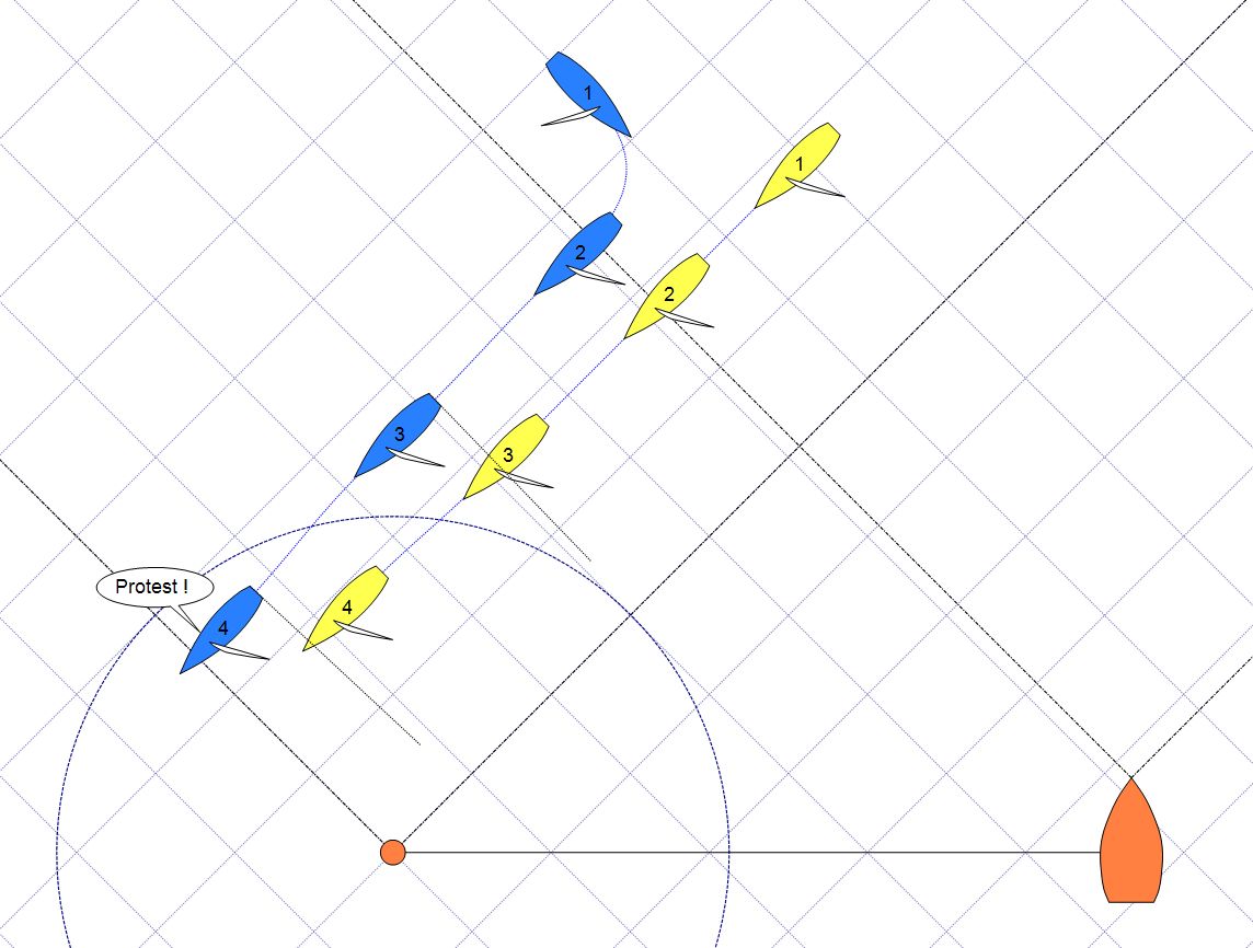

Задача 10.
В третьей позиции синяя яхта протестует за нарушение желтой П17.

По Задаче 7.
в третьей позиции яхты едва коснулись зоны, никто не нарушает.
Хотелось бы, если возможно, если есть потенциал (а он явно есть), в образовательных целях, что ль, поподробнее расписывать, что происходило в инциденте.
Может быть так, а может иначе:
Смотрим на рисунок к Задаче 7, в нашем случае это установленные факты.
В третьей позиции яхты связаны, одна из них вошла в зону.
Между яхтами применяется П11, П18.2б.
По П11 желтая яхта имеет право дороги.
По П18.2б желтая яхта должна дать синей, как внутренней яхте, место-у-знака.
В определении места-у-знака расписано что оно из себя представляет.
Нас, очевидно, в позиции 3, интересует часть из определения, описываемая движение к знаку внутренней яхты:
(a) место, чтобы идти к знаку, когда её надлежащий курс – пройти близко к нему
Так как надлежащий курс синей яхты в позиции 3 не проходит близко к знаку, то для жёлтой яхты нет необходимости проводить какие - либо действия по предоставлению "места, чтобы идти к знаку" для синей яхты, хотя обязанность такая остается.
Заключение: нарушение правил не выявлено.
Решение: яхты не подлежат наказанию по П64.2
Естественно, ответы на вопросы, задачи ничем не ограничиваются.
Подробное расписывание ситуаций - это только хотелки.
ПЕРВЫЙ! ответ заношу в "таблицу".
Более правильные ответы приветствуются и будут занесены в "таблицу" как актуальные.

Задача 11.
В четвертой позиции синяя яхта протестует за нарушение желтой П18.

Непрочитано 02.12.2022, 15:24
ShurazRUS
Аватар для ShurazRUS
Сообщение от al Посмотреть сообщение
Задача 10.
В первой позиции жёлтая и синяя яхта идут своими надлежащими курсами.
желтая в 1 позиции имеет право дороги по отношению к синей т.к. она на правом галсе. После того как синяя делает перекидку, желтая становится подветренной 2, 3. позиции.
Синяя меняет галс во второй позиции . Между ними применяются только правила 11 и 16.1.
В третьей позиции желтая идет по краю зоны знака и находится по отношению к синей как яхта имеющая право дороги, а синяя имеет право на место у знака, т.к. они связаны между собой. Но правило 18 в третей позиции включалось на слишком короткий период времени и синяя не имела возможности дать место у знака, и желтая уже вне зоны знака маневрирует на финиш . Никто не нарушает правила.
Задача 11.
Обе лодки двигаются своими надлежайшими курсами,желтая по отношению к синей яхта имеющая право дороги т.к. она на правом галсе и подветренная к синей, а синяя имеет право только на место у знака. Несмотря на то, что синяя уже на лей-лайне,
никто не нарушает.
Судьи должны рассматривать дала ли достаточно места желтая, чтобы синяя смогла сманеврировать на финиш и пройти около финишного знака безопасно "в соответствии с хорошей морской практикой".
Что у конкретного судьи будет считаться "хорошей морской практикой" - отдельный вопрос

По Задачам 10, 11.
Обе задачи весьма похожи и ПЛОТНО эксплуатируют термин Надлежащий курс.
По условиям задач говорится, что в первых позициях яхты идут своими надлежащими курсами, т.е. показывается, какими курсами яхты ДАННОГО класса ходят полными курсами чтобы проходить дистанцию и финишировать как можно быстрее.
Установлены факты, что в каждой задаче хотя бы одна из связанных яхт вошла в зону финишного знака.
По П18.2б наружная яхта должна затем дать внутренней яхте место-у-знака.
Пройдемся снова по месту-у-знака. Из определения:
Место-у-знака (Mark-Room) Место для яхты, чтобы оставить знак с предписанного борта. А также:
(a) место, чтобы идти к знаку, когда её надлежащий курс – пройти близко к нему, и
(b) место для огибания или прохождения знака, нужное, чтобы проходить дистанцию без касания знака……..

По Задаче 11.
Установлены факты (смотрим рисунок), что:
- синяя и жёлтая яхты после третьей позиции связанными входят в зону. Соответственно желтая яхта по П11 имеет право дороги, а по П18.2б должна дать внутренней (синей) яхте место-у-знака;
- надлежащий курс синей яхты в позиции 4 и, может, чуть ранее (на пол корпуса назад) проходит близко к знаку;
- в четвертой позиции “Пространство, необходимое яхте для незамедлительного маневрирования в соответствии с хорошей морской практикой” желтой яхтой для синей не предоставлено (синяя НЕЗАМЕДЛИТЕЛЬНО не может воспользоваться местом, чтобы “ идти к знаку, когда её надлежащий курс – пройти близко к нему”.
Заключение: Желтая яхта нарушает П18.2б.
Решение: DSQ желтую яхту по П64.2 за нарушение П18.2б.
По Задаче 10.
- синяя и жёлтая яхты связаны, в третьей позиции желтая яхта входит в зону. Соответственно желтая яхта по П11 имеет право дороги, по П18.2б должна дать внутренней (синей) яхте место-у-знака, по П16.1 должна дать синей яхте место, чтобы сторониться.
- надлежащий курс синей яхты в позиции 3 проходит близко к знаку;
- в третьей позиции “Пространство, необходимое яхте для незамедлительного маневрирования в соответствии с хорошей морской практикой” желтой яхтой для синей не предоставлено. Синяя яхта НЕЗАМЕДЛИТЕЛЬНО не может воспользоваться местом, чтобы “ идти к знаку, когда её надлежащий курс – пройти близко к нему”.
