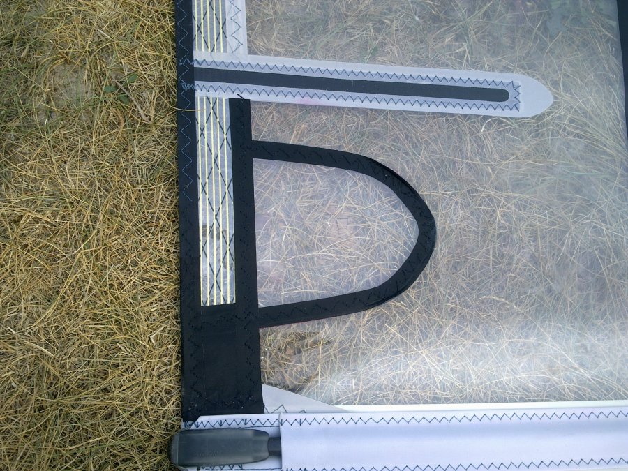

Непрочитано 12.08.2010, 06:58
Smith
негодяй
Аватар для Smith
Sail Number: 707
Location: Тюмень
Отдал мастеру. Вот что получилось.
Smith вне форума Ответить с цитированием
Непрочитано 12.08.2010, 09:18
windmax
волновой наездник
Аватар для windmax
Sail Number: UKR 22
Club: Dacha
Location: Севастополь
Благодарностей: 121
ну, можно и так)))
