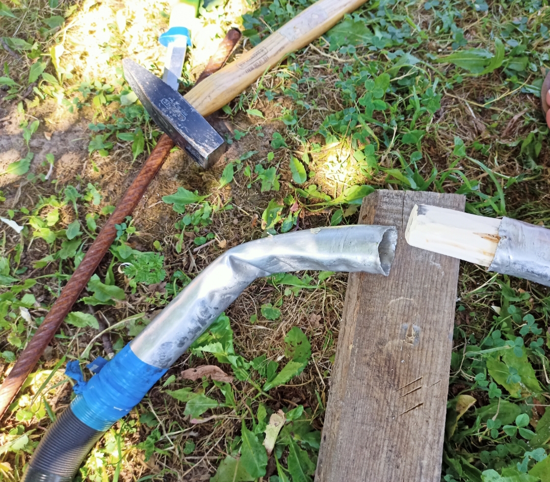

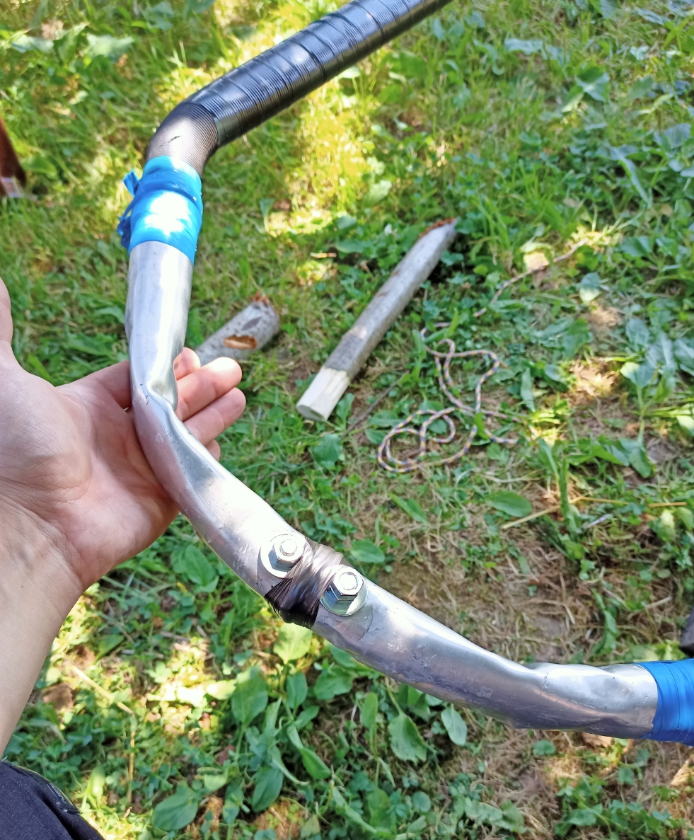

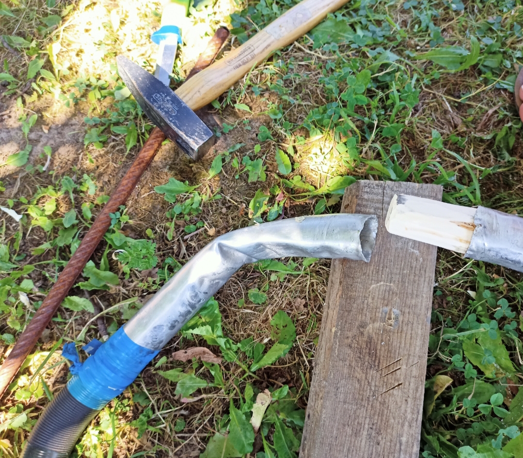

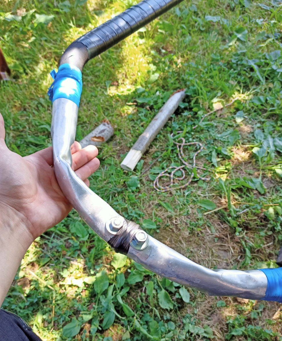

Камрад Olg подарил ещё одну тушку мустангодоски, за что ему низкий поклон. Так что теперь у меня два корпуса, при том новый значительно бодрее, одна верхушка, и ноль плавников/швертов. За зиму разумеется я так ничего и не сделал, за то теперь руки потихоньку доходят.
Изжованая в мясо передняя оковка гика не имевшая пластикового шарнира, предсказуемо не пережила порыва ветра под тучку, и располовинилась.
Плюсы: терять было особо нечего, куском арматуры вернул трубе подобие круглого сечения, вырезал деревянный чопик, вбил в обе половинки, и собрал на болтах. ИнженеГринг? да, но ничего - первые гики вообще деревянные были. И главное - через полчаса доска снова на воде

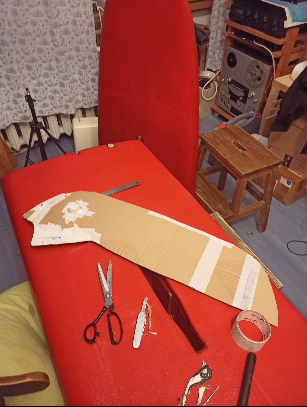

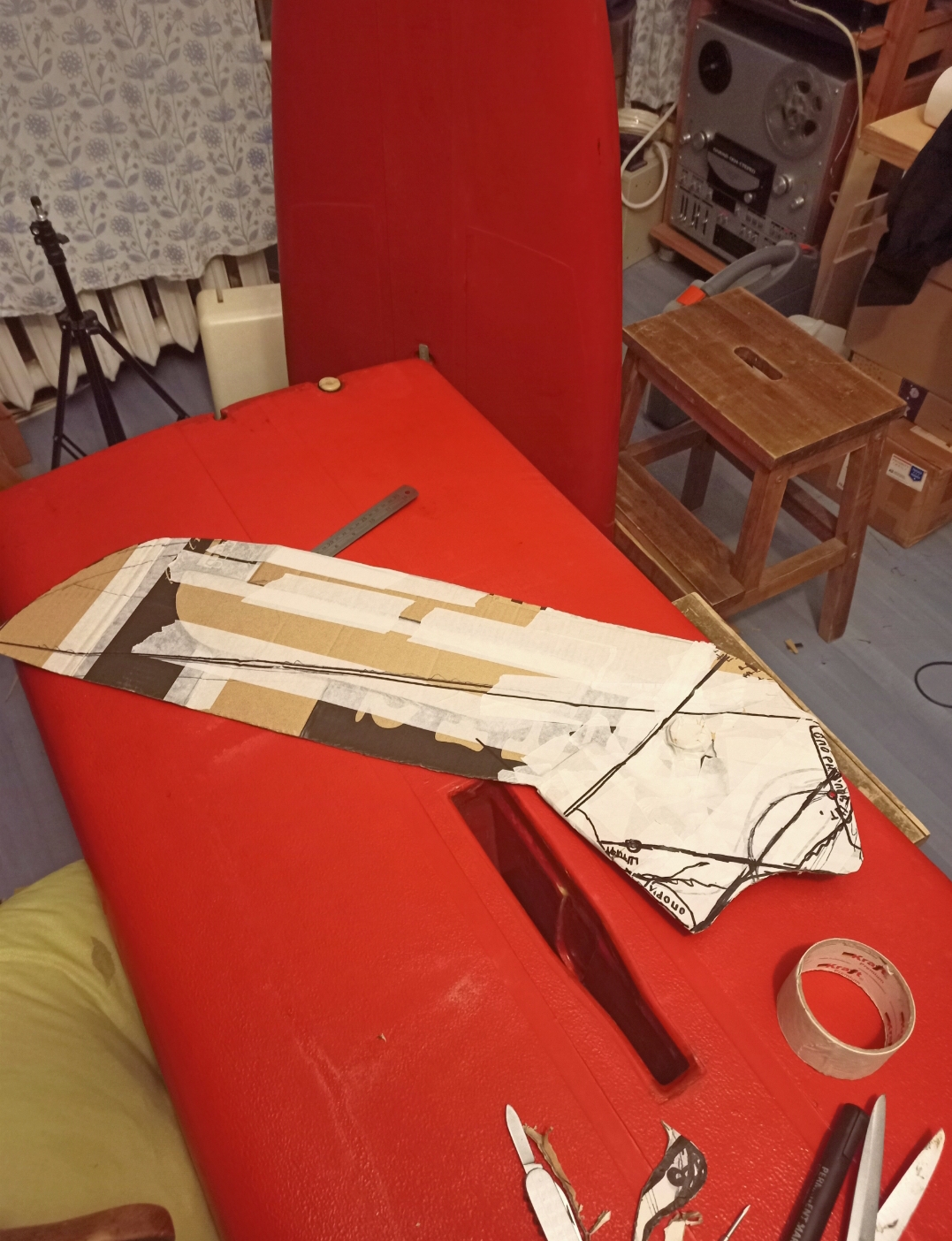

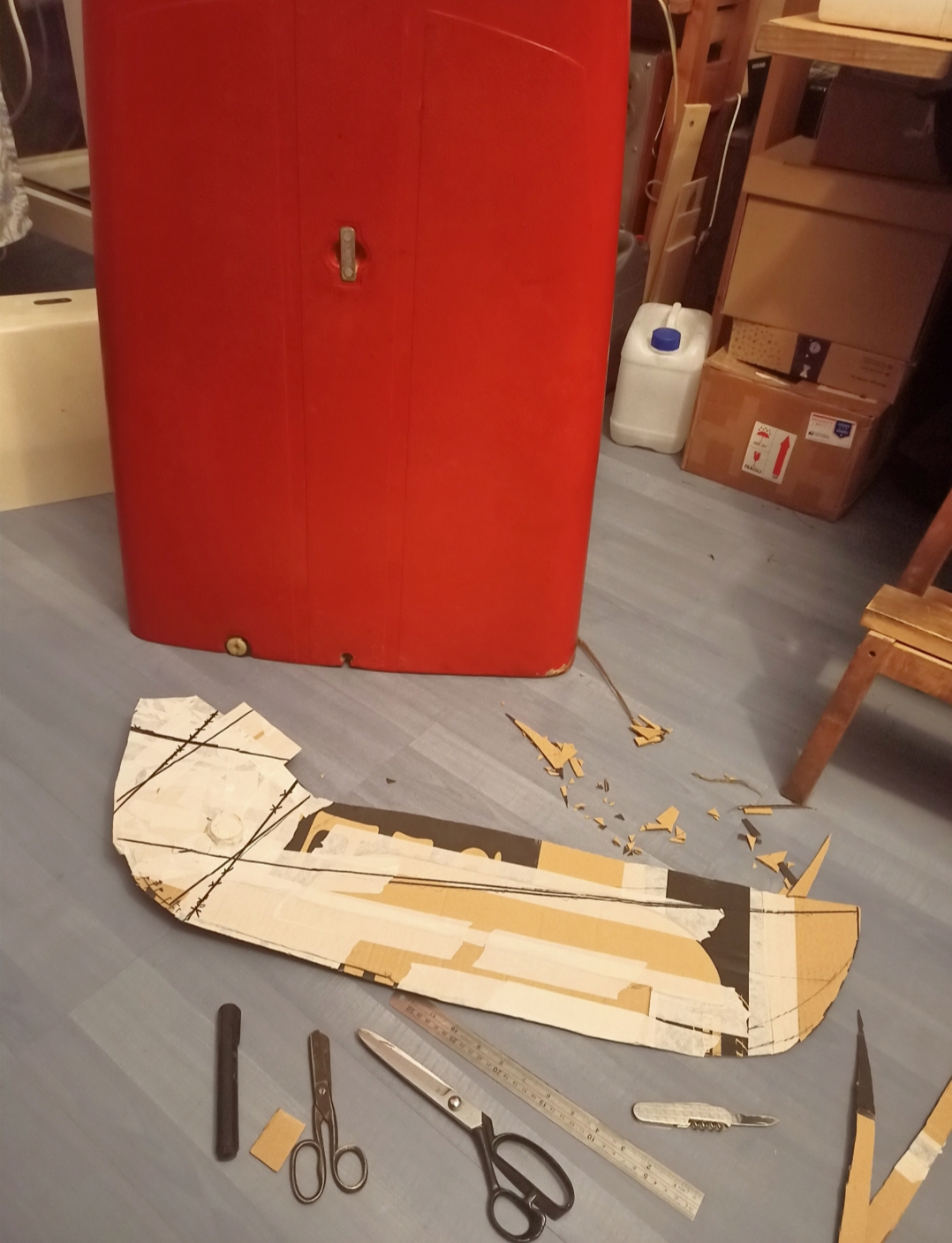

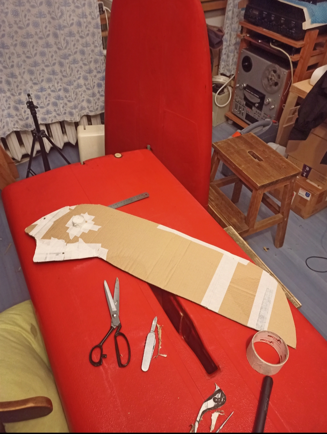

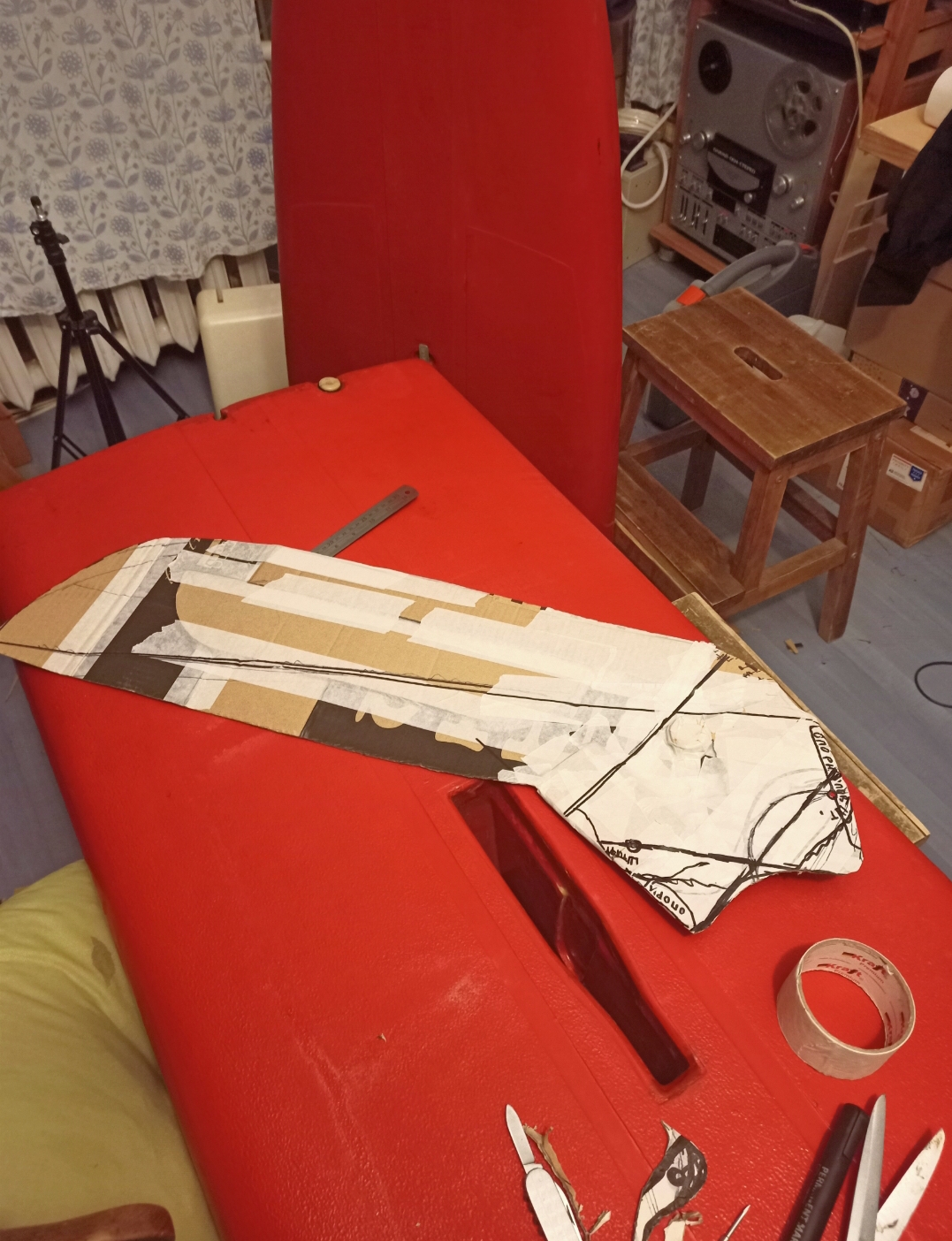

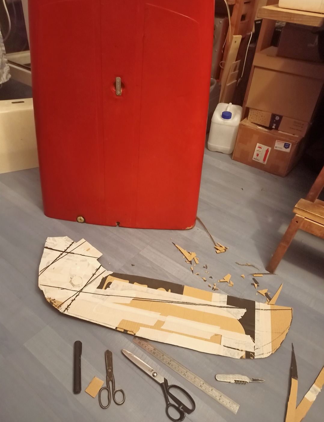

Вторым изменением (правда провальным) была попытка установить плавник.
На старой доске родное посадочное разбито, и сзади за ним прикручен саморезами и прошлым владельцем некий дюралевый отбойник от моторной лодки. Ну этакий гребешок, торчащий из доски сантиметров на 5, и тянущийся вдоль неё сантиметров на 15. И, разумеется практически никак не сопротивляющийся дрейфу на малых скоростях.
А 4 метра бревна плывущего поперёк - это конечно забавно, можно даже было сказать что дрифт, но нет.
В общем прикрутил к этому отбойнику фанерку с пол А4 листа. Дрейф исчез, но доска едет строго под 45° вниз по ветру.
Ну что логично: увеличить плавник и ещё больше сместить его назад - не лучшая идея для сохранения рулёжки. Умные люди на форуме подтвердили догадку.
За то это наконец сподвигло к правильному (наверное) шагу - попытке скрафтить плавник и шверт близкие к оригинальным.
Так что сижу крою макет. В общие габариты попал, складывается как положено.
Пока пугает только то что он в крайних положениях фиксировался просто силой трения. Такую подгонку сделать получится врятли, и надо либо фиксирующий штифт добавлять, либо ногой его прижимать в процессе.
Да и родной шверт был пластиковый, значит скорее всего тяжелее воды, чего не скажешь о фанере для реплики. Так что складывать его будет пытаться и потоком воды ( что на почти метровом и толстом рычаге будет ощутимо, и силой плавучести материала.
На нашей стороне же будет то, что его должно подклинивать боковой нагрузкой.
Ну посмотрим...

есть 2 корпуса - можно тандем собрать с 2мя средними секциями ))
родной шверт тоже легче воды. боковой нагрузкой его клинит так, что на ходу не сдвинешь
