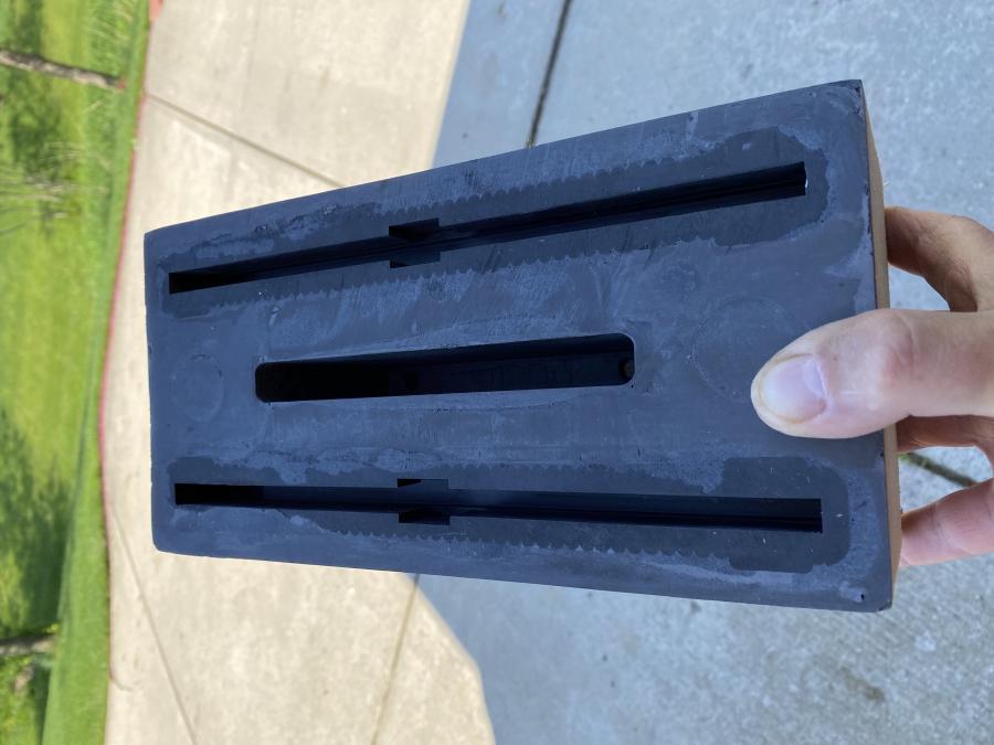

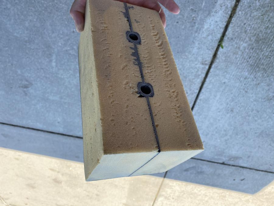

Для любителей модификаций досок под фойл несколько мастерских производит укрепленные колодцы под Deep Tuttle или Fоil Box. Однако только BluePlanet Surf в Гонолулу на Гавайях делает бокс, который совмещает Deep Tuttle с пьедестальной системой. Я этой системой заинтересовался после того, как понял, что для использования Слингшота на доске Ультрасоник существующий колодец расположен слишком далеко назад относительно задних петель. Система Powerplate позволяет сдвинуть мачту фойла вперед в нужное положение, но сама по себе система слишком громоздка и тяжела и тормозит при разгоне и касаниях воды. Планирую врезать этот блок в следующую поездку на Бонэйр, чтобы иметь возможность использовать и Старборд Рейс и Слингшот Инфинити в нужном положении.
