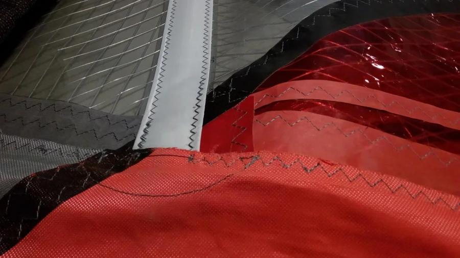

обычная проблема на прайде, можно не гадать . все швы почистить и маткарман и латкарман , пленка с двух сторон с липким дакроном в виде трапеции , все прошить машинкой у будет счастье )

Теперь вот так:
Подробнее здесь
Непрочитано 21.07.2019, 21:23
А вот эту ниточку посредине я бы разрезал и обпаял ))
Непрочитано 21.07.2019, 22:49
Лишнее
Лезть с зажигалкой к парусу несовременно :)
Каждый шов начинается/заканчивается закрепкой
PS Кстати, причины разрыва с хозяином паруса обсудили, если он захочет - можно озвучить.
Непрочитано 31.07.2019, 18:33
amoskalchenko
Лишнее
Не подходящая по жесткости матча и как итог перенабитие по мачте.
