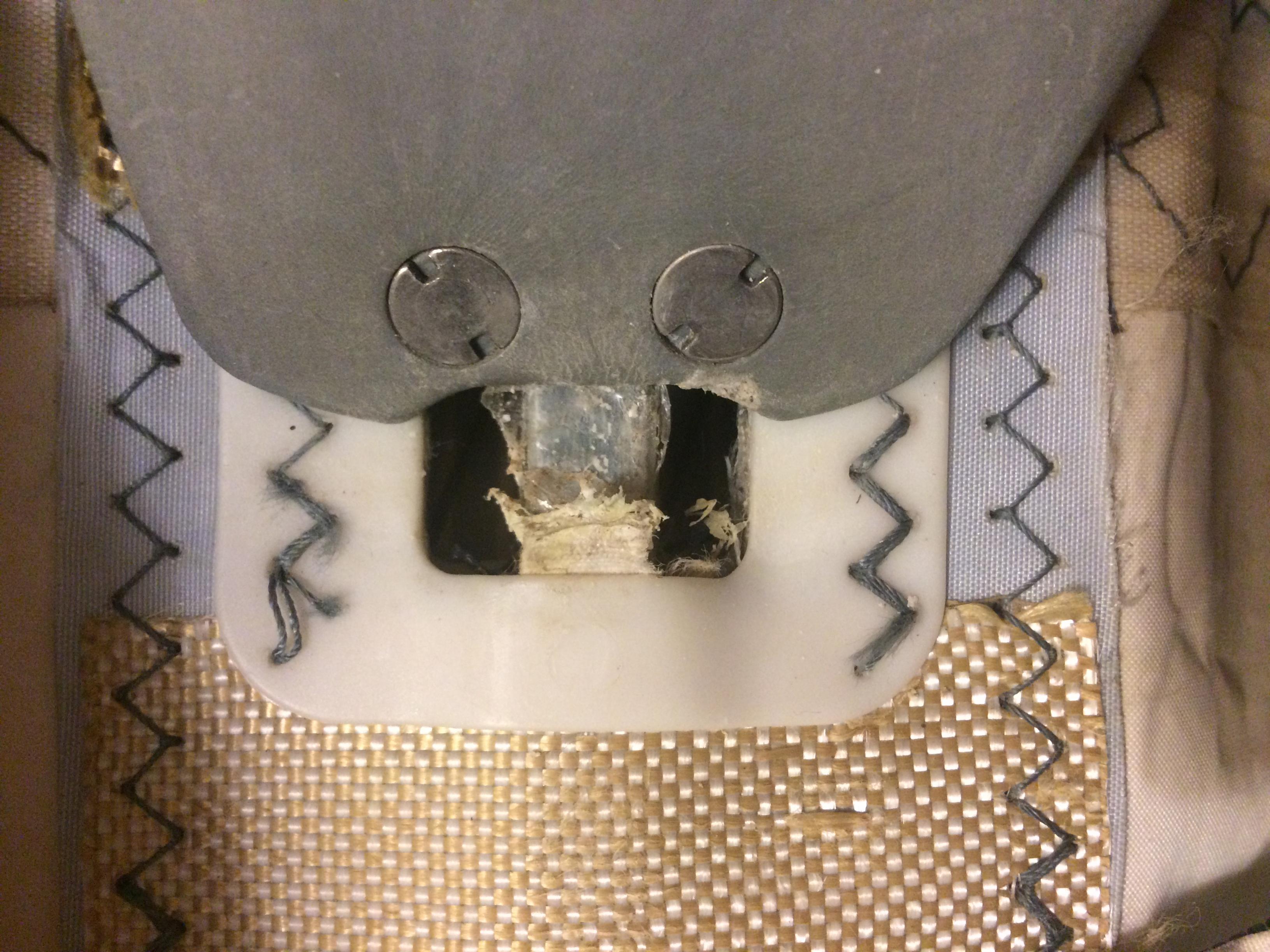

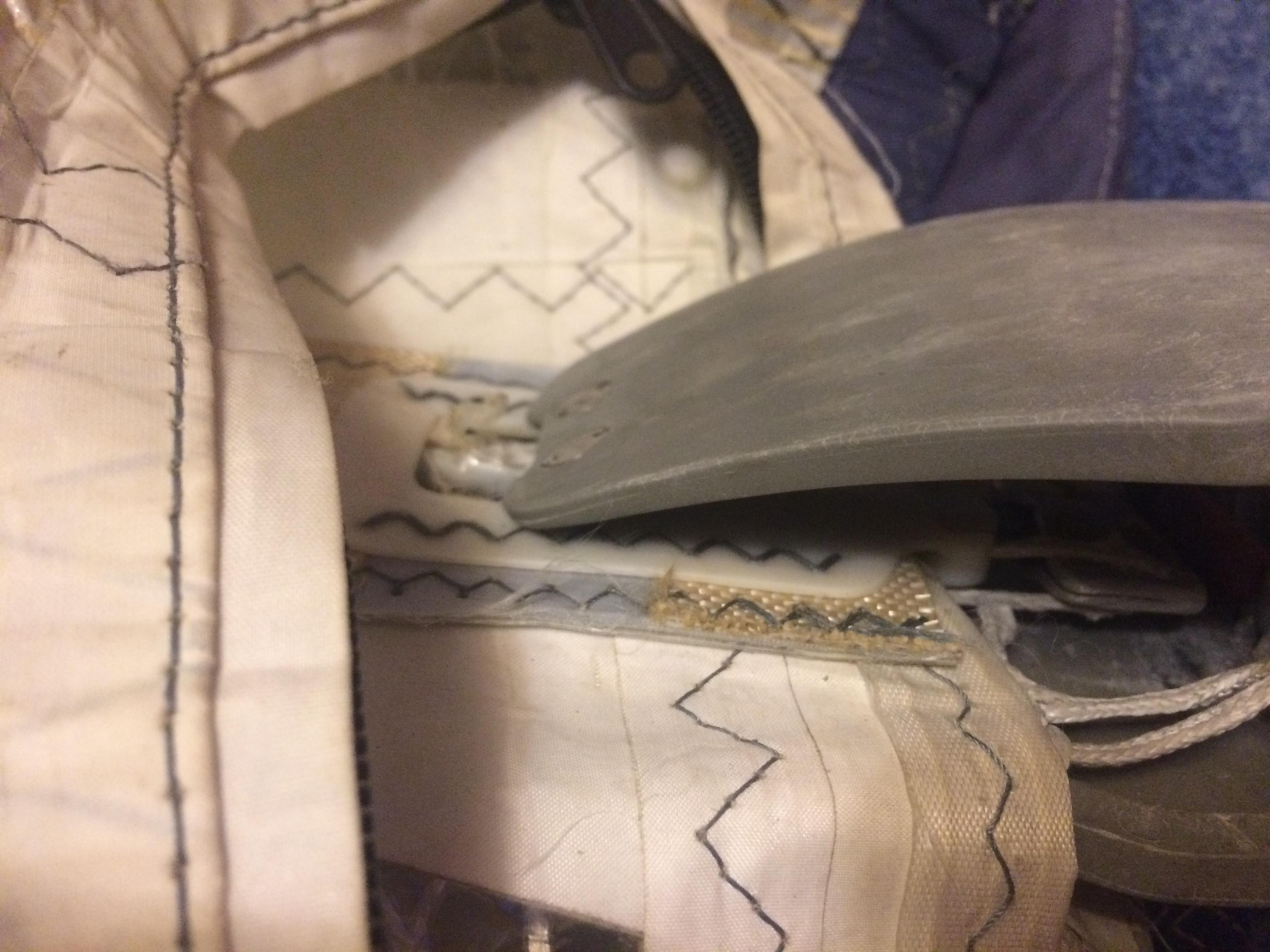

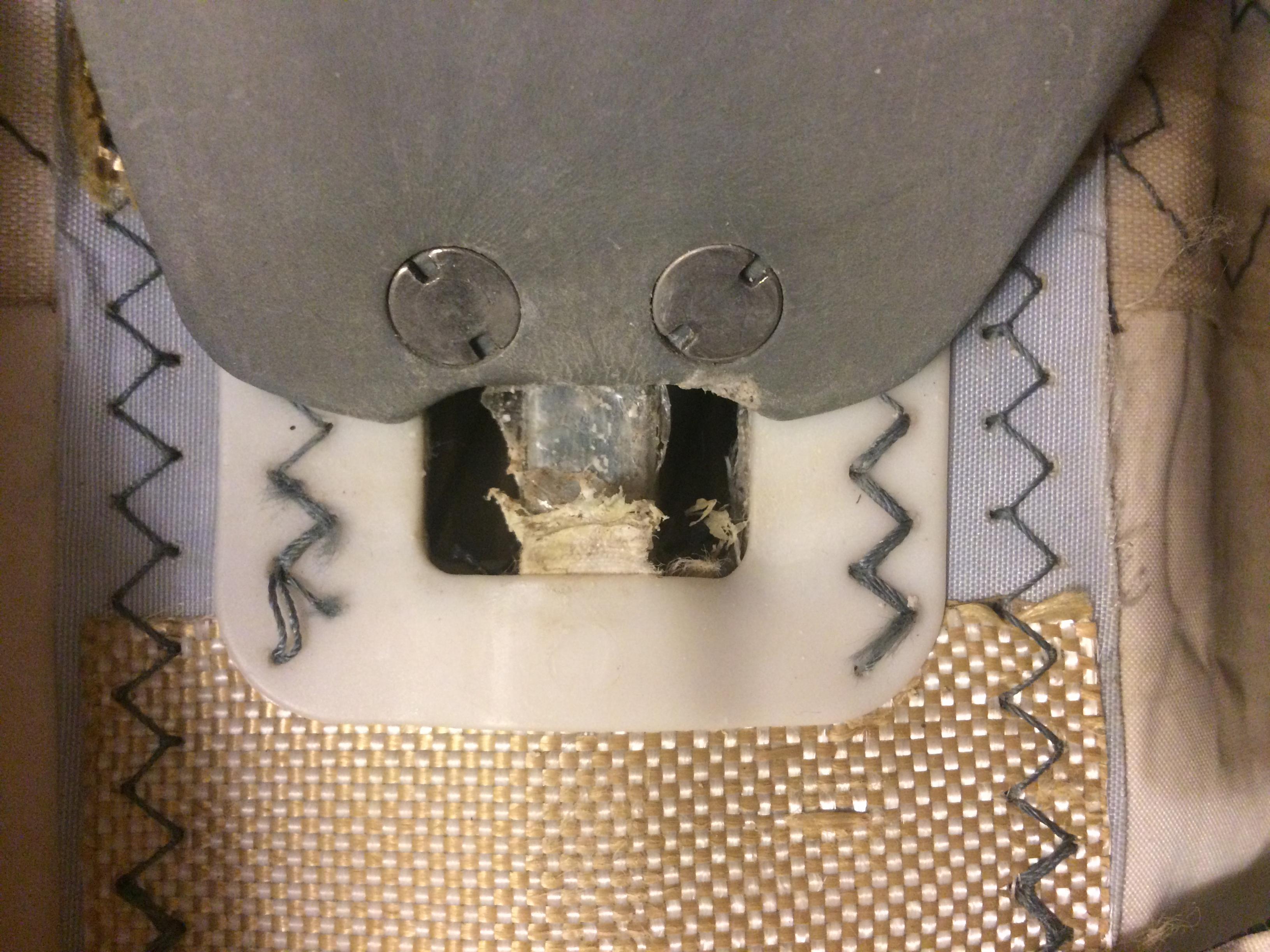

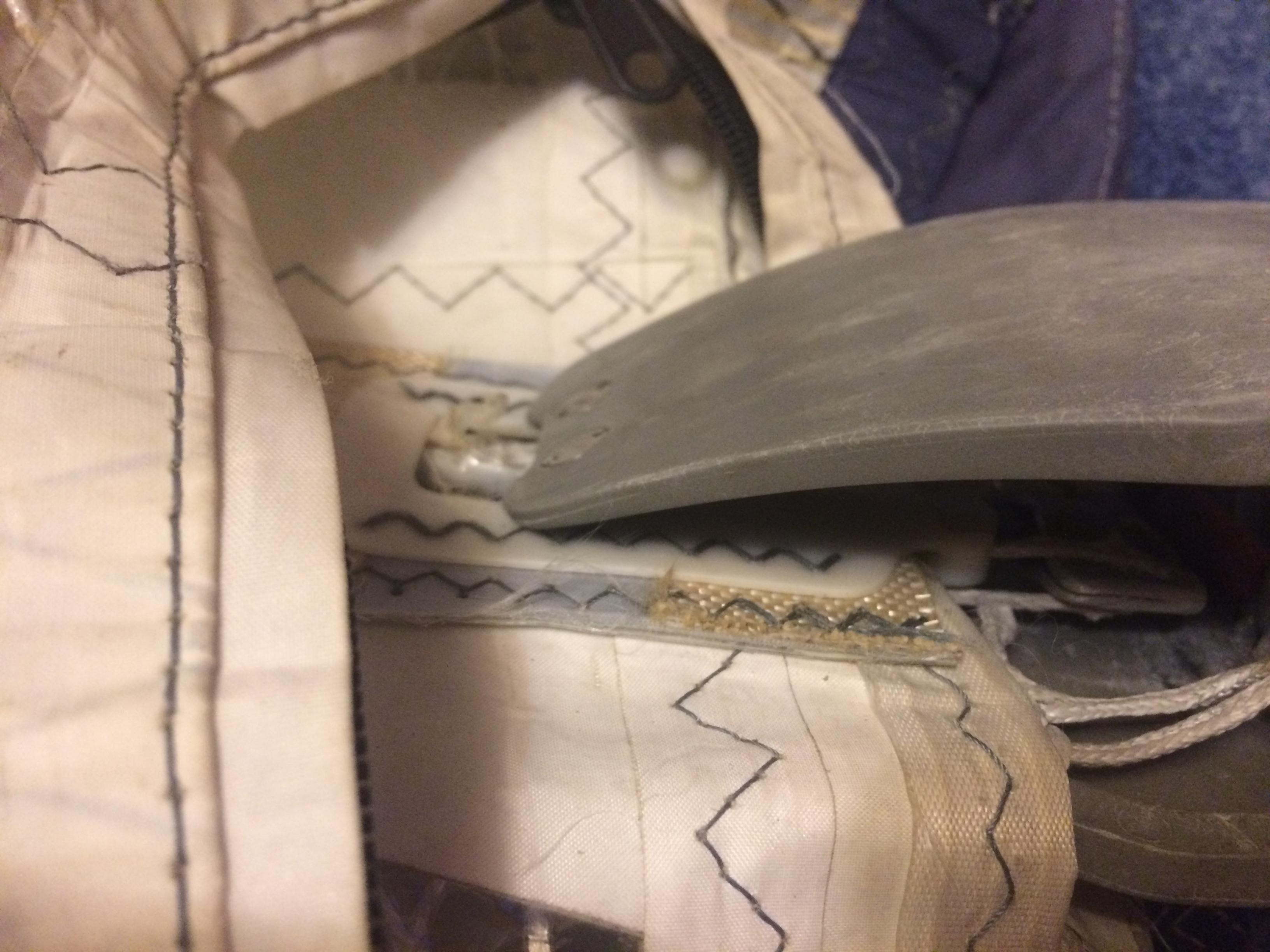

Я не уверен, по фото неочевидно, но есть ощущение, что замок латкармана протерт донизу и даже лату видно. Если это так, то оставлять нельзя, лата может выскочить в любой момент.
Как вариант, если совсем лень все вскрывать и переделывать, можно попробовать влезть изнутри и обшить замок этот (окончание) изнутри плотной лентой. Но и мешать мачте может, и протираться будет. В итоге ненадолго.
Если надо, залезем куда хош , надо чтобы всё было окей,и носки зашиты , мнение мастеров услышал !Спасибо !
Можно, но лата станет жестче в передней части.
Если не возможности заменить переднюю часть, то её можно немного сточить, сделать мягче..
Но затем лучше надеть сверху термоусадку, чтобы не тереть ткань паруса.
Как это сточить переднюю часть, не понял ! Всегда ломается в месте ,где упирается камбер, и где ж её сточить ! Наконечник ослабнет и сломается , я имел ввиду камберный парус .

Продолжим тему господа ! Это то место где сломалась лата, и чтоб больше не терлась , я нанес боксидной смолы и обмотал скочтем. Бывший слой плёнки перетерся, на фото видно остаток . Какие есть оригинальные идеи? Спасибо !

Фото . Извините сразу не прошло ! Камбер в этом месте упирается в лату.

Идеи насчет чего?
Мотать лучше было бы не скотчем, а стеклотканью мотнуть, или толстую термоусадку одеть...
Смола всетки "эпоксидная" ,)
