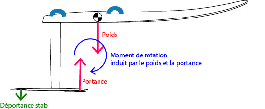

Все понятно фюз создает момент вверх, а доска с тушкой момент вниз.

На картинке Антона я бы добавил момент от самого профиля крыла в добавление к моменту от подьемной силы.
На самой первой картинке бросается в глаза отсутствие силы которая заставляет вставить ноги в петли, чтобы не соскользнуть. И на основание мачты сила может быть направлена в противоположную сторону за счет того, что над гиком больше тяга и плечо, чем под гиком. Хотя наверное зависит от того кто как любит кататься. Я не пользуюсь петлями или трапецией. Недавно сын уговорил попробовать трапацию. Удивительно легко держать парус. Но вот, что случилось. Ко мне иногда подходили женщины на пляже сделать комплимент как я без трапеции, а все на трапеции. А когда попробовал трапецию ко мне подошел мужчина. На картинке та сила, что приложена к трапеции как-то нарушает то что мы знаем про веревку - сила вдоль веревки приложена к гику. Ну наверное эти картинки не пртендуют на написание уравнений равновесия, а просто показать, что куда давит.
