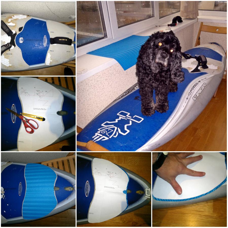

Друзья, приклеил ковры на isonic, которые продаются в теме, реально очень круто получилось - как оригинальные))) Вопрос: как отверстия под шурупы сделать? понятно, что должно быть легко, но экспериментировать не хочу, может кто сталкивался? спасибо

Я пред поклейкой ковриков сделал планку с направляющими (кондуктор) под отверстия для болтов. После наклейки ковриков через этот кондуктор при помощи иглы от шприца\шила проколол коврик в нужных местах и самое удобное было шуруповертом с битой коврик "просверлить". Сверлом полоучалось плохо, то дырка маленькая, то сверло закусывало саму закладную...
Еще на доске делал 2 линии с пересечением в первой дырке скажем, после наклейки ковриков эту дырку находил и далее делительным циркулем находил остальные.
Покажи фото готового коврика, и на клей клеил или только 3М?

Вот фото готового, отверстия перед подклейкой разметил гибкой линейкой, по пересечениями, потом без проблем нашел иголкой. Сначала делал отверстия аккуратно тонким сверлом (3мм), замет сверлом 6мм, затем абразивным конусом, получилось отлично. При проклейке использовал клей Момент особопрочный водостойкий по краям, одну каталку уже отработал - пока держится)))
