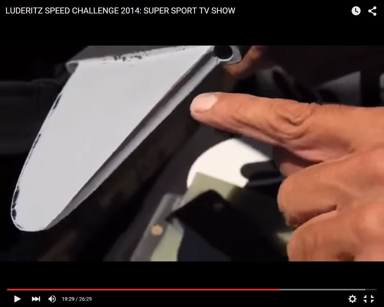

На 50+ узлов уже может возникать кавитация.
Ему-бы надо кавитационный плавник. Типа "плуг". С клиновидным профилем.
.. Там думаю разработчики тоже знают о кавитации на больших скоростях, профили несимметр .специальные анти, плавники малого удлинения с большой стреловидностью. И некоторые уже экпериментируют с суперкавитурующими острыми изогнутыми клиновидными .Судя по Lud 2014 на 19:25сек http://www.youtube.com/watch?v=l6vv-Gvxcd4#t=392 . Но наверное много тонкостей (например,хорошего ГД качества на них сложнее достигать) и для отработки на воде требуется не один десяток часов ...
AndrL вне форума Ответить с цитированием
Непрочитано 13.11.2015, 02:20
Да. Это кавитационный плавник. Не маловат-ли? кав плавник должен быть раза в 2 больше обычного плавника для той-же скорости и нагрузки на него. Т.к. только подветренная сторона работает, упирается в воду. Наветренная сторона находится в пузыре воздуха и пара. Но я надеюсь он просчитал все.
