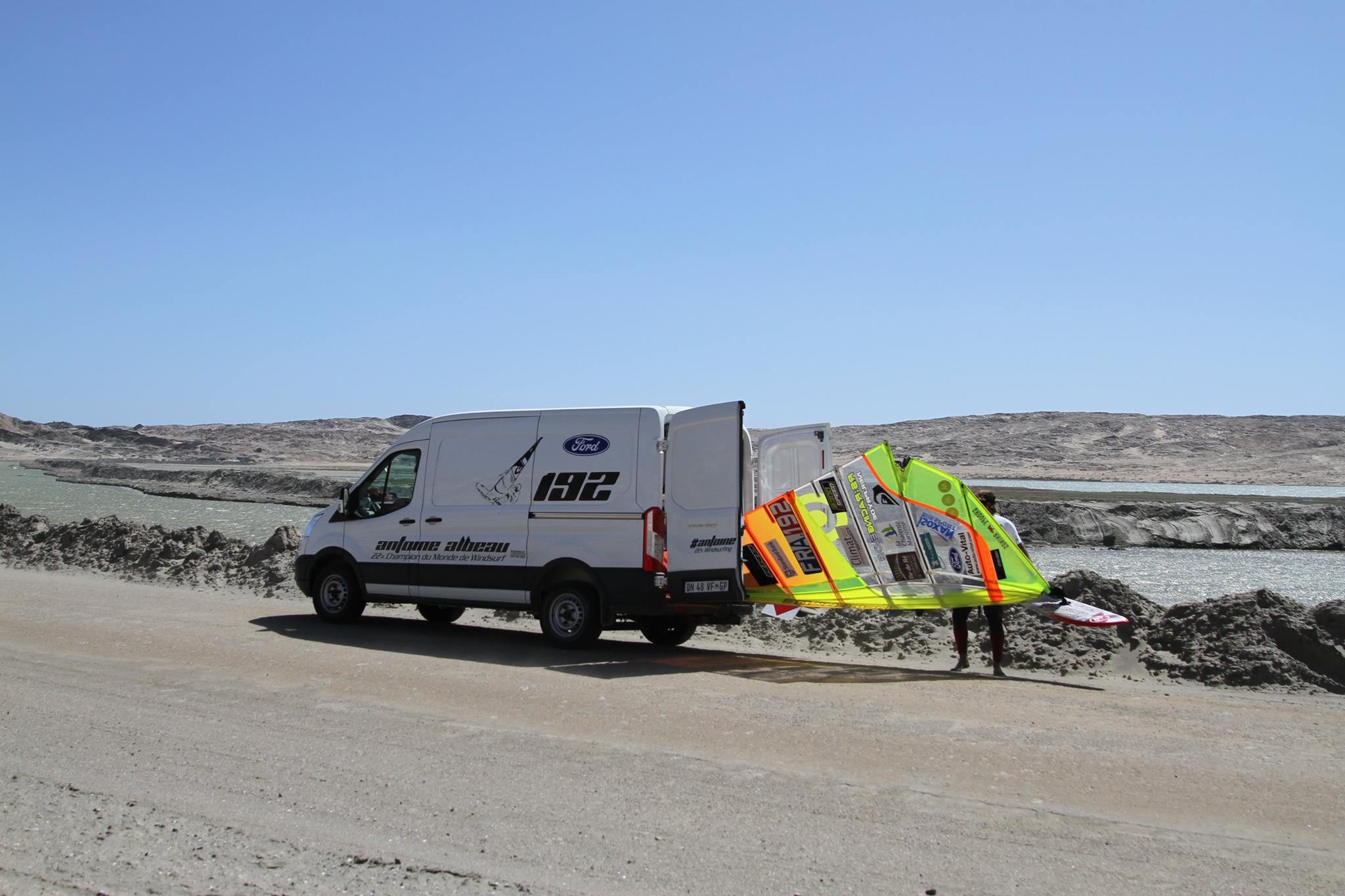

Вот посмотрите что ваш альба с парусами делает ! Он их вообще не разбирает и так в машину запихивает

Альбо делает очень правильно: по сравнению с перевозкой груды парусов на жёстком прицепе(что можно было видеть в прошлых погонялках в Намибии), его парус едет в мягенькой перине. И , естественно, не получает никаких повреждений.

Да он даже доску не отстегивает-вот лентяй))

Мне вот интересно, насколько все эти наклейки утяжеляют парус? Производители борются за каждый грамм веса, часто в ущерб прочности. Прайд вон даже латкарманы стал делать из пленки. А тут полкило рекламы на парусе висит.

Умные в виндсерфинге не нужны. Ты должен платить бабло за матчасть и не задавать неудобных вопросов. И уж тем более про рекламу. Это вообще святое.

Весом рекламных наклеек вполне можно пренебречь. Самые толстые пленки Oracal или 3М имеют толщину 0.1 мм, плотность около 100g/m2. Так что никаких "полкило" там нет и в помине. К тому же, используются далеко не самые толстые, а большинство наклеек одноразовые, и клеятся на конкретное соревнование.

Одна-две да, но таким количеством наклеек, как у Альбо я бы не стал пренебрегать, уверен, что он чувствует эти наклейки на ходу, но никуда не денешься - работа. Я бы сказал, ничего хорошего, но не критично.
