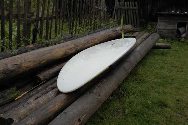

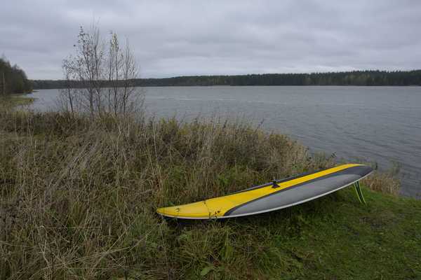

У моей доски можно ставить два плавника, так вибрирует тот, что ближе к мачте, хотя он размером меньше, 40 против 50-ти.
Если плавник один, 50см, в корме, песни нет.
Звук начинается до глиссирования, где-то до 15км/ч, для подсоса рано.
Спинаута точно нет
Так как вибрация ощущается и ногами, то похоже на флаттер. Попробую как-нибудь перебрать парус, чтобы придавить его в одну сторону и не дать вибрировать.
Кстати, доска, вместо второго плавника на ней сейчас стоит заглушка:
