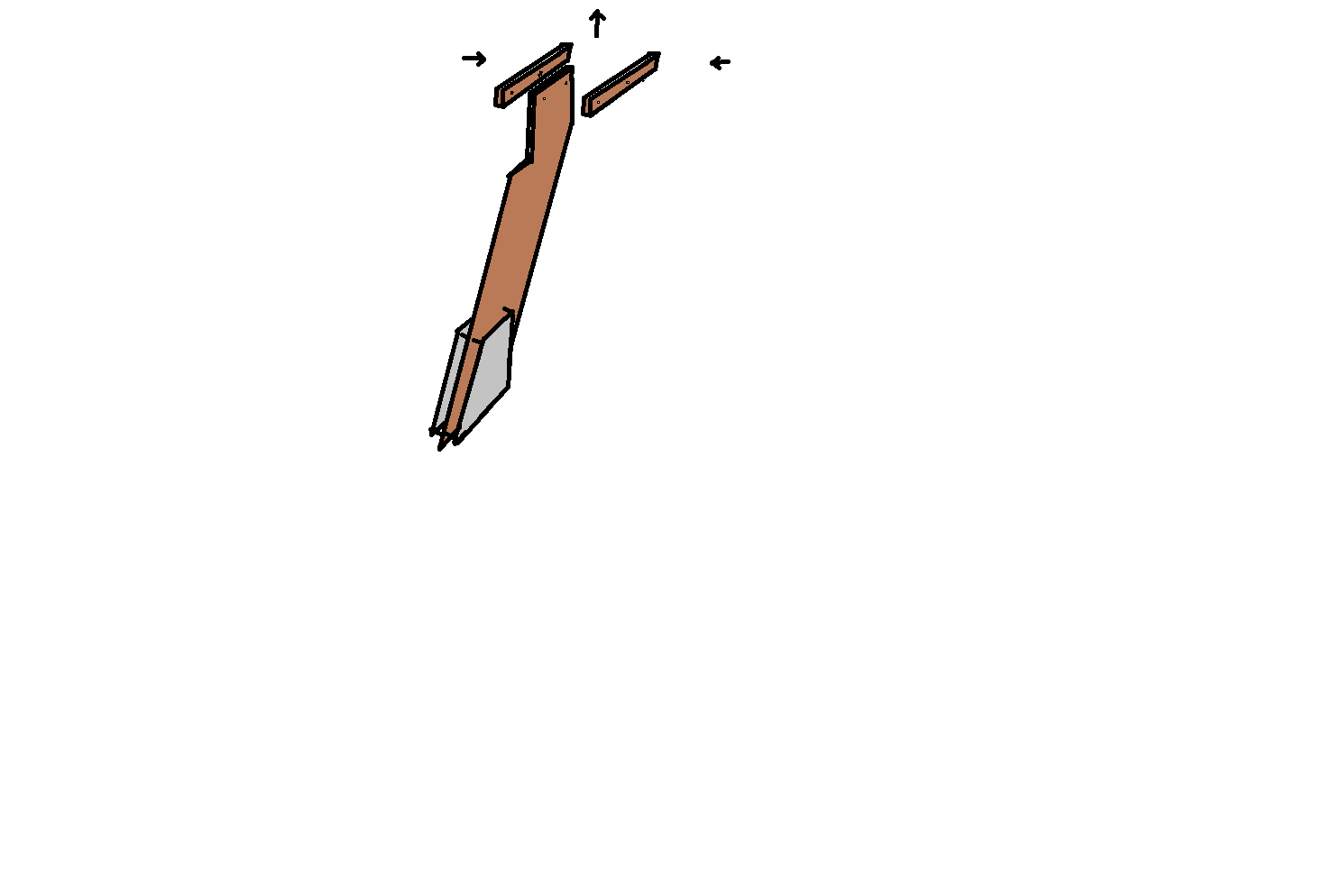

....кстати 12 кг это супер для такой технологии. сколько стало с пластинками на шверте и швертом?
Шверт утяжелел на 1.5 кг, но главное увеличилась его площадь.
Годный шверт для покорения Арктических просторов.

С таким швертом можно мачту наглухо закрепить как на яхте...
