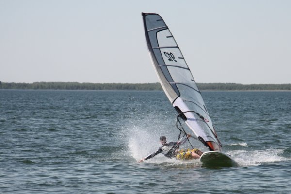

Кто-нибудь ходит на isonic'е?
Меня интересует, равномерно ли нагружены ноги и руки(?) в режиме, который привожу на следующем эскизе:
Я катаю на айсонике в том числе, у меня ноги при галфвинде вроде равномерно загружены (во всяком случае на фото все в балансе и можно руки отпускать.), поэтому как мне кажется на вашем рисунке ось сил надо немного вперед передвинуть, до середины между петель. Хотя с учетом MFP нагрузка на ноги совсем небольшая, иногда просто нулевая.
