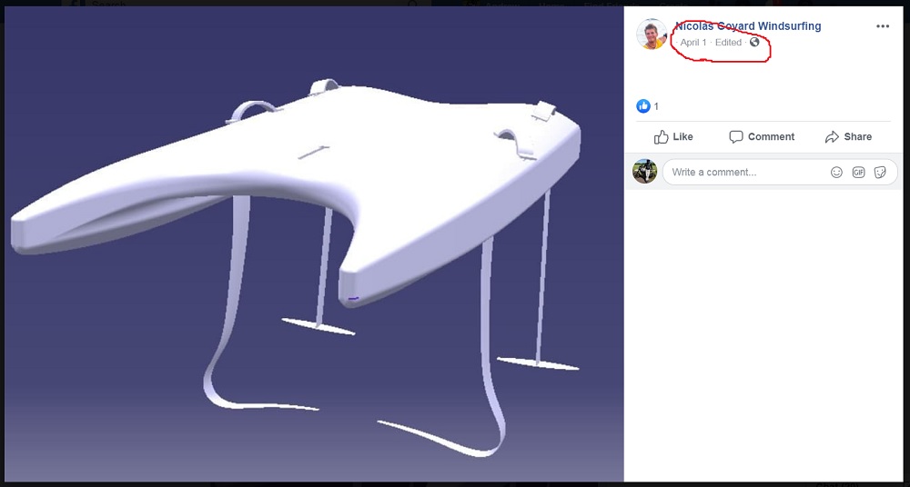

Братья Гойард задумали создать свою фирму по производству фойловых досок. Концептик однако!
https://www.facebook.com/38642246169...1785280487095/
Непрочитано 05.04.2020, 01:57
#140
motogon
Club: Весёлых и находчивых
Location: Paia
Weight: 83 kg.
На дату не обратил внимания?
