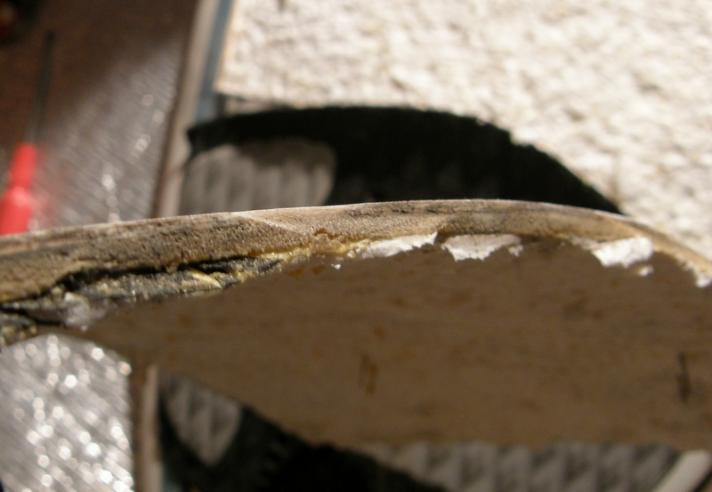

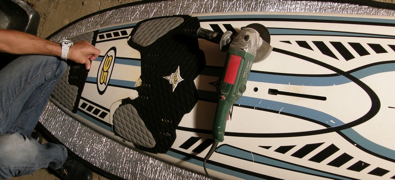

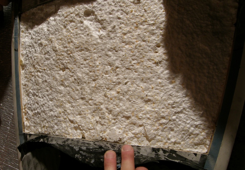

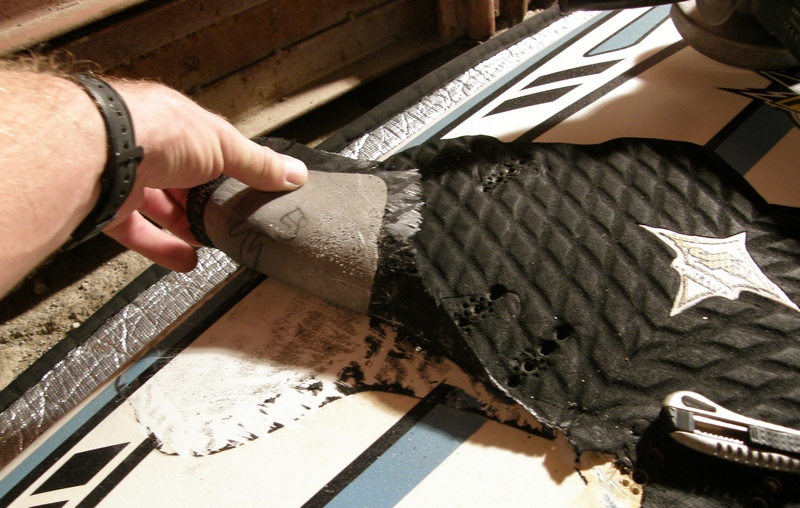

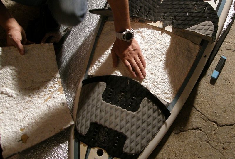

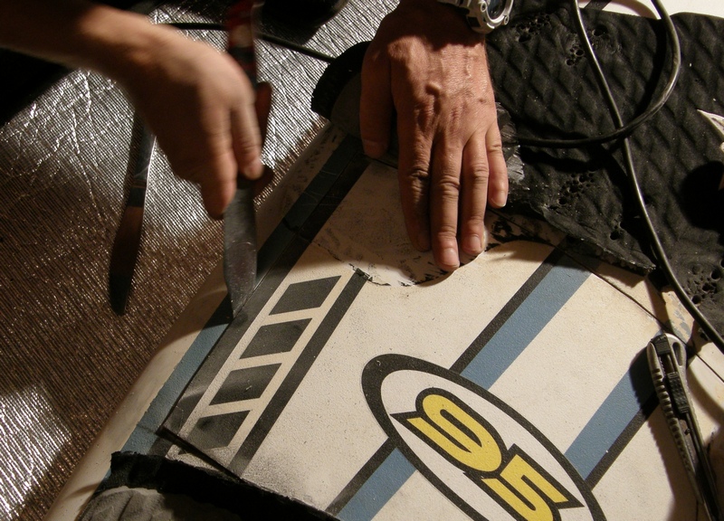

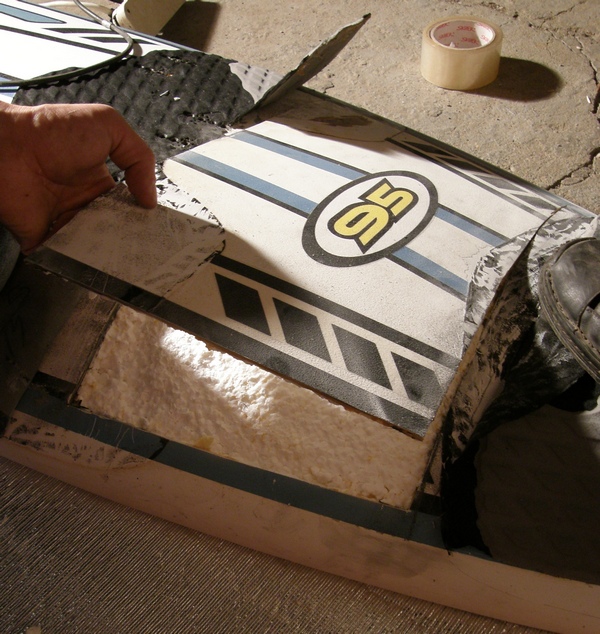

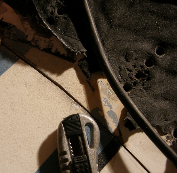

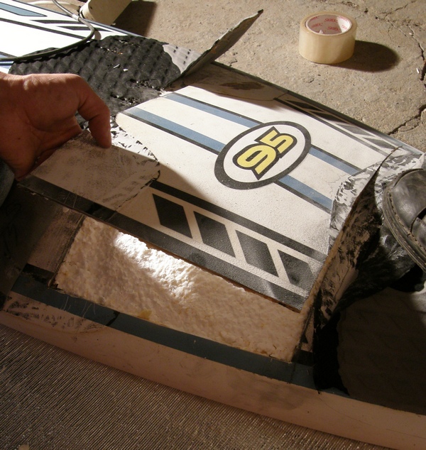

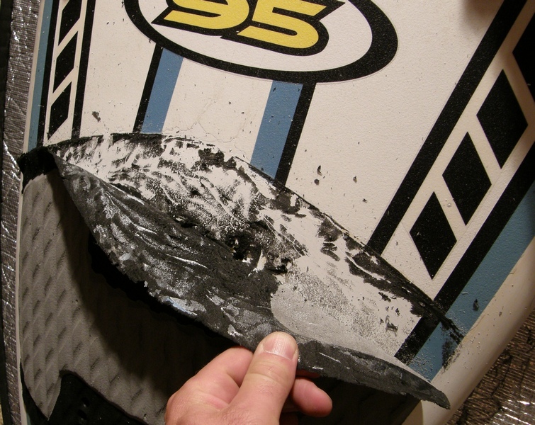

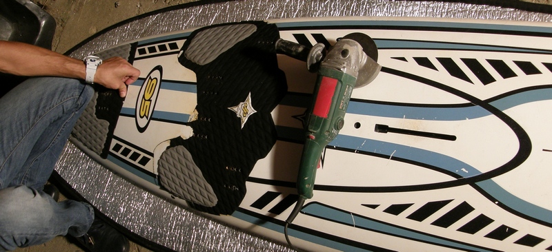

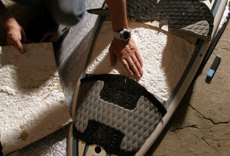

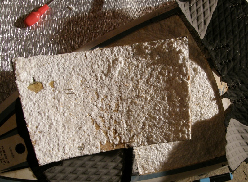

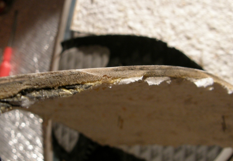

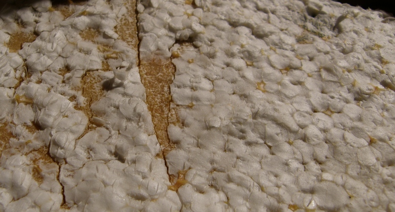

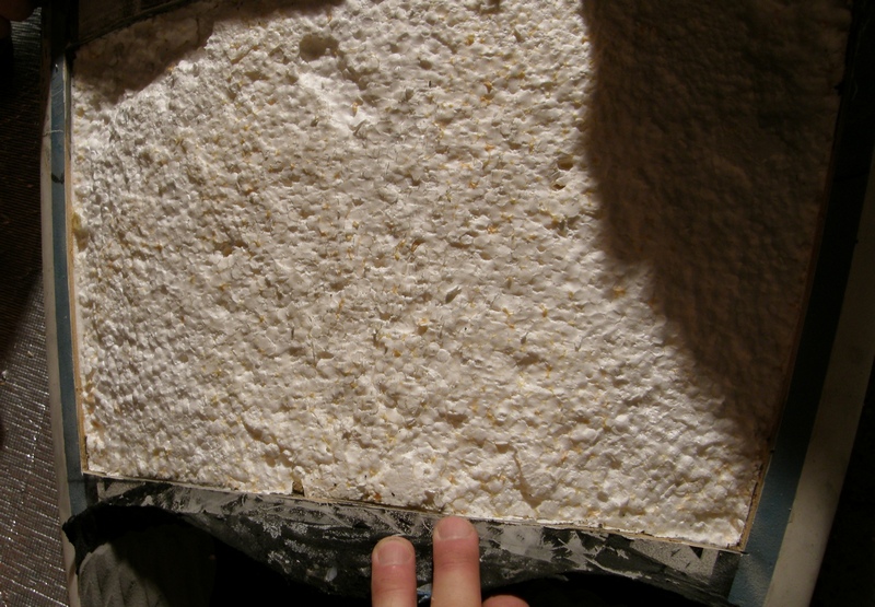

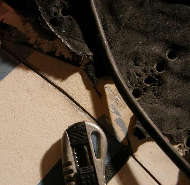

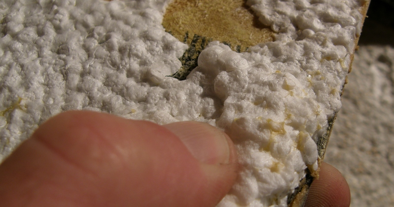

Трепанация. Жесть. +21.
Пациент отработал своё по полной. между петель - мягкая кора, вес неприличный для класса.
Выбросить жаль, продать сдыдно.
Попытка реанимации, начало.
далее- сушка, выборка мятой пены, деффектация, попытка ремонта.
В принципе, обычное дело, но далеко не все видели.
1. Консультация.

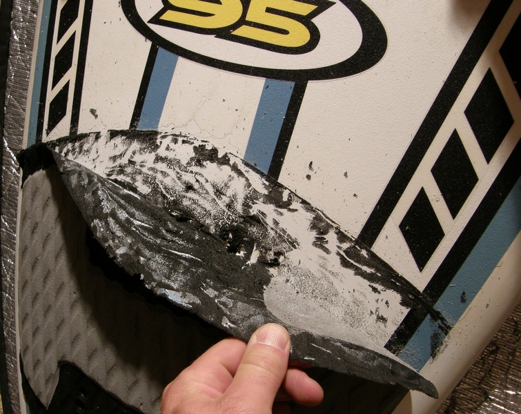

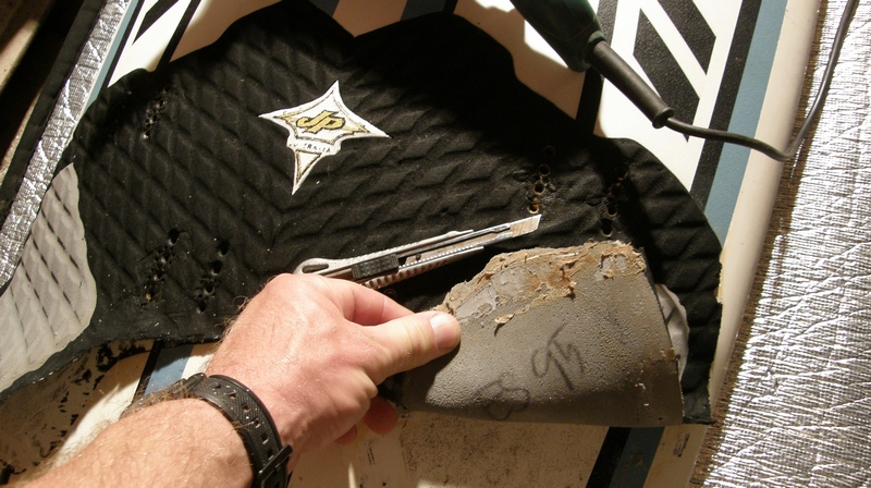

2. оделение скальпа, то есть коврика.

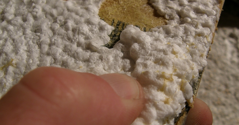

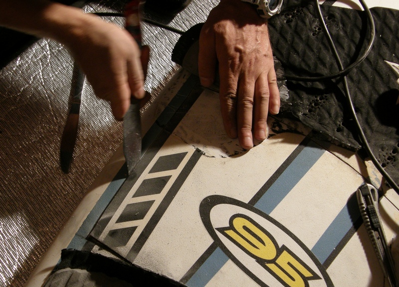

3. продолжаем скальпирование.
4. то же и на затылке, сорри, в корме.

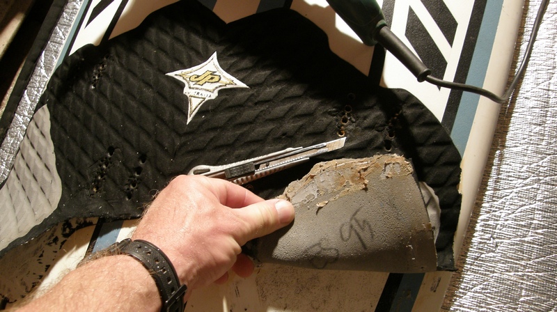

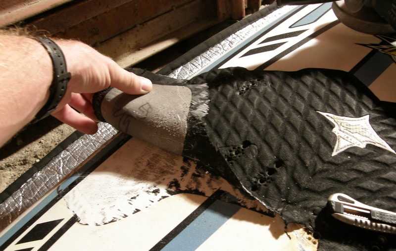

5. надрез, тампон...
6. ручная работа.
7. открываем ящиек Пандоры.
8. мозг как он есть.
9.череп, то есть корка. сэндвич.

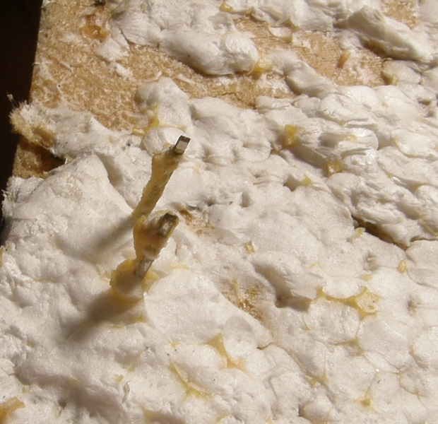

10. мятая мокрая пена.

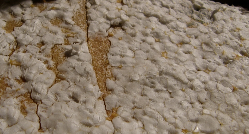

11. трещины в коре.

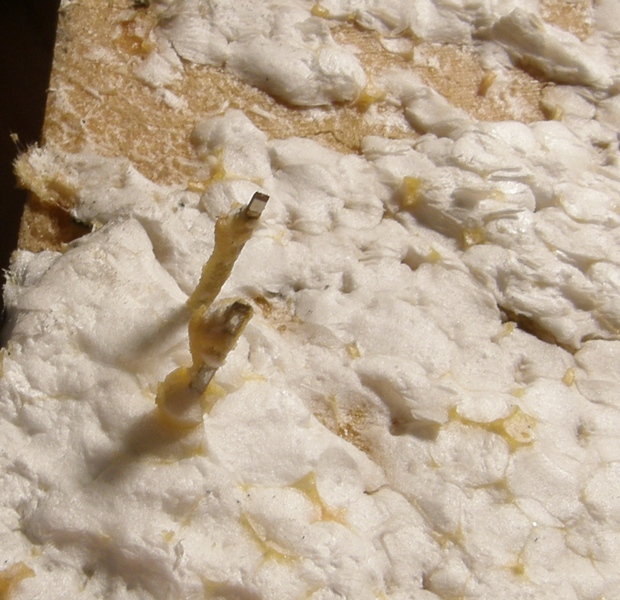

12. скобы технологические.

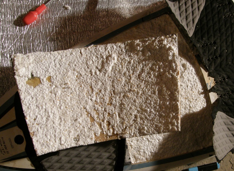

13. много мятой мокрой пены.
14. следующий!
Имхо - возле закладных под петли трещины, через которые и зашла вода, понять это можно, только сняв ковролин.
случай тяжёлый во всех смыслах.

Доска за сутки похудела грамм на 700-800. ну, это если быть оптимистом. Но 500-600 точно высохло, сегодня второй день под жарким сентябрьским солнцем...
Непрочитано 28.09.2012, 13:43
чтобы вернуть ей хотябы похожую на былую жесткость и прочность придется вмазать в нее эпоксидки и наложить стекла на те же 500-600((((
Непрочитано 28.09.2012, 14:24
нет.
Непрочитано 28.09.2012, 17:23
alexxandder
Аватар для alexxandder
Location: кострома
Weight: уже 84) kg.
Благодарностей: 99
Недавно проделал тоже самое со 120.Удивило отсутствие слоя плотного пенопласта.Убрал помятый пенопласт,вклеил свежий и вернул на место кусок палубы ,пока держится.Не взвешивал ни до ни после,зачем "лишняя" информация)))))
Непрочитано 28.09.2012, 17:42
там так - нескользяк - корка стекла - 3-4 мм плотной пены - один слой типа карбона - таблетка. сэндвич, так сказать.
я тоже надеялся, что слой плотной пены будет 10-15 мм.
одно дело - доска дышит, другое - пьёт, как с бодуна.

Ну, дык... доска не моя, почему бы и не попилить))

А под закладными все в порядке? Не дышит?
Непрочитано 30.09.2012, 20:09
Думаю, там тоже проблемы, нужно среать весь коврик и смотреть.
Непрочитано 30.09.2012, 22:59
lobzik
Аватар для lobzik
Я тоже так думаю. Странно было бы, если бы палуба между ковриками промялась, а под пятками - нет.
Вот только как бы не пришлось закладные переделывать, это, наверное, тот ещё геморрой.
