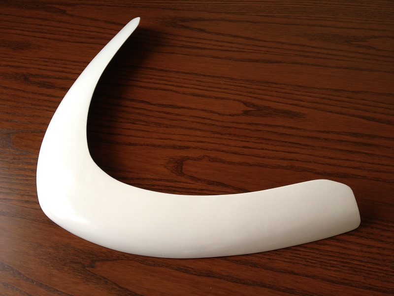

Сделал защиту из стеклопластика и думаю как ее лучше закрепить.
- на силикон с проставками 5-6 мм
- на кусочки вспененного полиуретанового коврика
Какие есть мнения?

Никакого силикона !!!!!!!!!!!!!! абсолютно!!!!! иначе потом ремонт искючается!

Силикон имеет право на жизнь, тока мазать его надо не сплошняком, а точечно - чтобы можно было срезать.

Срезать легко автомойкой, насадка водяная фреза.

Что от доски потом останется, после фрезы!?

Ну машину тебе чем моют, бампера, зеркала, молдинги целы?
