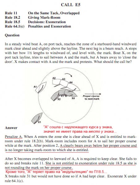

- имеет ли право на такого рода лувинг/приведение соперника у знака подветренная яхта (желтая), скажем, из тактических соображений? - в сравнении со старой и новой редакцией правил...
Сразу категорически заявлю - при ответах на вопросы о правилах я буду рассматривать только действующие правила. Старая редакция правил уже не действует и сравнение "а вот раньше решение было бы такое..." только внесет путаницу. Если такие сравнения интересны "коллекционерам редакций правил" - откройте отдельную тему и ностальгируйте там на здоровье.
Теперь перейдем к вопросу (для однозначной трактовки надо оговорить условие - яхты после огибания этого знака пойдут к следующему знаку в лавировку, т.е. надлежащим курсом у знака будет крутой бейдевинд или приведение для поворота оверштаг):
Факты:
Яхты подходили к знаку на одном галсе (правом).
Желтая вошла в зону чисто впереди от Синей.
В позиции 2 Желтая начала изменять курс (приводиться) и продолжала это делать вплоть до контакта. Синяя отвечала на приведение.
Сразу после позиции 3 возникла связанность - Желтая подветренная.
В позиции 4 Желтая привелась почти до положения носом против ветра. Расстояние между ней и знаком в этот момент было равно ширине корпуса яхты.
Произошел контакт без повреждений или травм.
Заключение:
В позициях 1 и 2: Желтая имеет право дороги (по правилу 12) и право на место у знака (по правилу 18.2(b). Синяя сторонится и дает место у знака. Нарушений нет.
В позиции 3 и сразу после: Право дороги у Желтой (после наступления связанности - по правилу 11), право на место у знака тоже у Желтой - по правилу 18.2(с). Включается правило 16 - Желтая должна дать Синей место, чтобы сторониться - такое место у Синей есть. Синяя сторонится и дает место у знака. Нарушений нет.
В позиции 4: Право дороги у Желтой (по правилу 11), право на место у знака тоже (по правилу 18.2(с)).
Желтая обязана дать Синей место, чтобы сторониться (по правилу 16). Расстояние между Желтой и знаком недостаточно для прохода Синей (у Синей нет места чтобы сторониться Желтой). Желтая нарушает правило 16, но должна быть оправдана по правилу 18.5(b), т.к. идет надлежащим курсом у знака.
Синяя не сторонится Желтой (нарушает правило 11), но должна быть оправдана по правилу 64.1(с), т.к. против нее нарушено правило 16.
Желтая не имеет места, чтобы продолжать идти надлежащим курсом у знака - Синяя нарушает правило 18.2(с) - не дает место у знака.
Произошел контакт - Синяя нарушила правило 14 (ситуация была предсказуема и Синяя могла избежать контакта, увалившись под корму Желтой в позиции 3), но не должна быть наказана (по правилу 14(b)). Желтая нарушила правило 14 (могла избежать контакта не приводясь выше крутого бейдевинда) но не должна быть наказана (по правилу 14(b)).
Решение: Наказать (DSQ) Синюю яхту за нарушение правила 18.2(с).
...Хотелось бы знать развернутое (программное) официальное мнение ВСК на этот счет.
Для начала нужно чтобы появился механизм (процедура) выработки какого-либо "мнения ВСК" (или ВКС)...

А если синяя будет апеллировать к тому, что в определении марк-рум
Mark-Room.
Room for a board to sail to the mark, and then room to sail her proper course while at the mark...
при движении к знаку указан просто курс, а при движении у знака - надлежащий?
Если бы желтая шла надлежащим курсом у знака, а не выше, синяя легко бы избежала столкновения (контакта).
Т.е., инициировала контакт желтая, а не синяя, и оправдывать нужно, соответственно, синюю.
И похожие прецеденты у ИСАФ есть. (Смотрим вложение.)
Логика и аналогия не просматриваются?

Михаил, я вижу несколько ошибок в твоих рассуждениях:
1. Желтая яхта имеет право (entitled) на место у знака, то есть - имеет право, а вовсе не обязана идти надлежащим курсом у знака. И, если она имеет право дороги и соблюдает ограничения, наложенные правилом 16 (и 17 - если применимо), то может идти любым курсом, каким хочет.
2. Среди оснований для оправдания яхты (правила 18.5, 64.1(с)) не рассматривается кто "инициировал контакт". Поэтому нельзя оправдывать яхту только потому что "не она первая начала".
3. К "похожести" инцидентов надо относиться очень аккуратно (как и к иллюстрированию гонок флота "коллами" для матчрейса). В приведенном примере ситуация абсолютно противоположная нашей - здесь яхта, имеющая право на место у знака, не имеет права дороги (в отличие от нашей ситуации). Поэтому и решения разные.
4. Твой перевод первой подчеркнутой фразы - неправильный (искажает смысл). Дословный перевод: "[Яхта] А уваливается явно ниже своего надлежащего курса и уже не использует место у знака, на которое имеет право". А ты в своем переводе почему-то лишил яхту А права на место у знака. Право на место у знака у нее как было, так и осталось, но само это место (коридор для прохода, на который у нее есть право) расположено наветреннее, чем яхта А в позициях 3 и 4.
Андрей Латинов вне форума Ответить с цитированием
