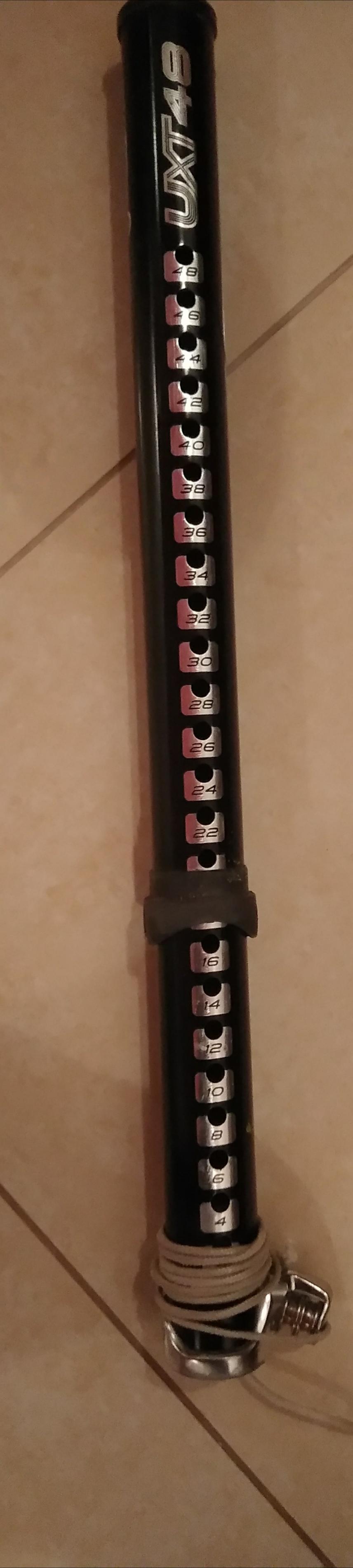

у меня длинный палец не лезет почему то в нейлпрайдовский удлинитель
да, есть такие удлинители, где длинный палец не подходит.
