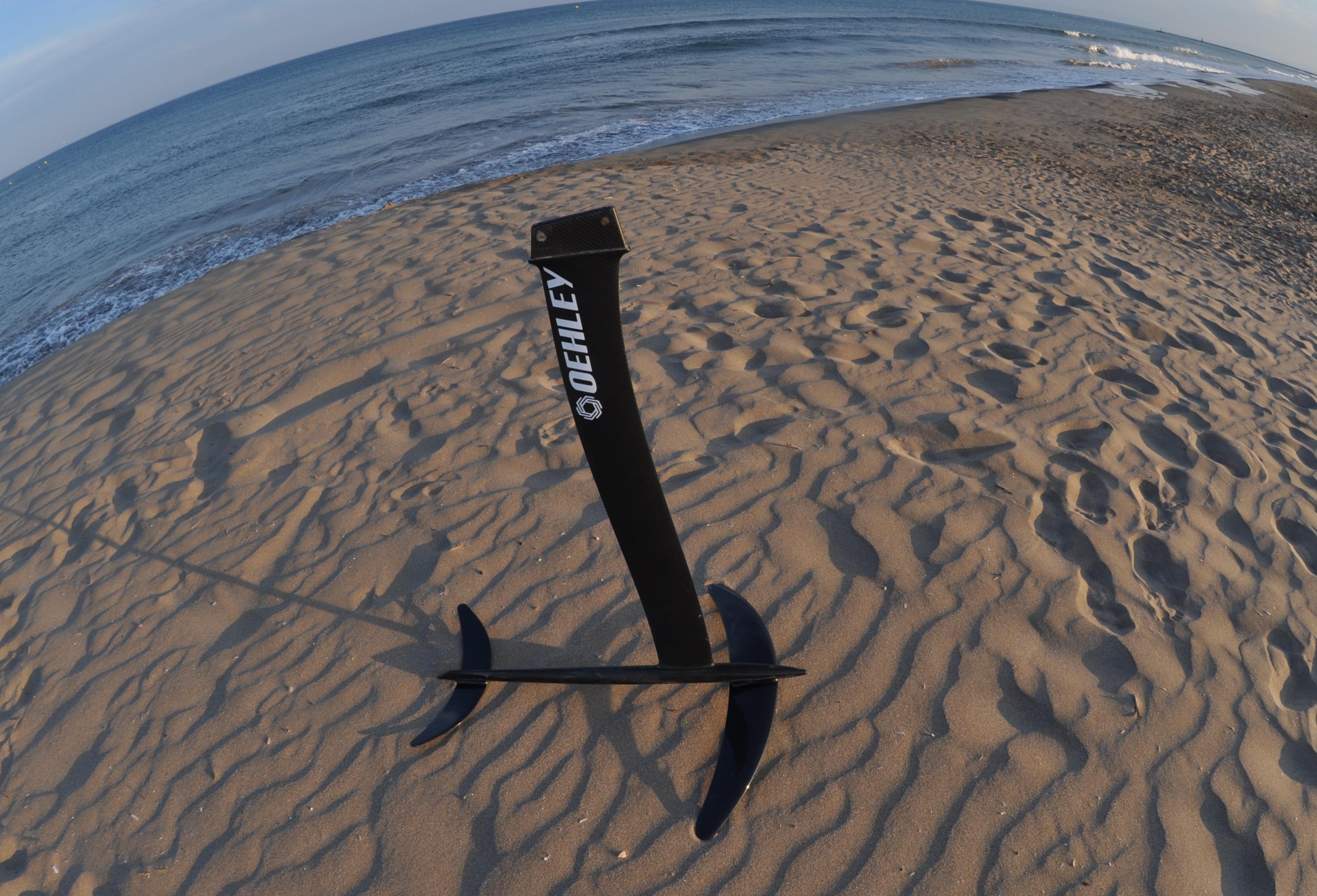

Привет акция невиданная шедрость хранцуз, у которого я купил харю решил сделать свой фойл и таки сделал. говорит, что взлеатет и едет лучше чем харюэ фул карбон цена хорошая 550 еврейских кому интересно пишите в личку дам его контакты.
