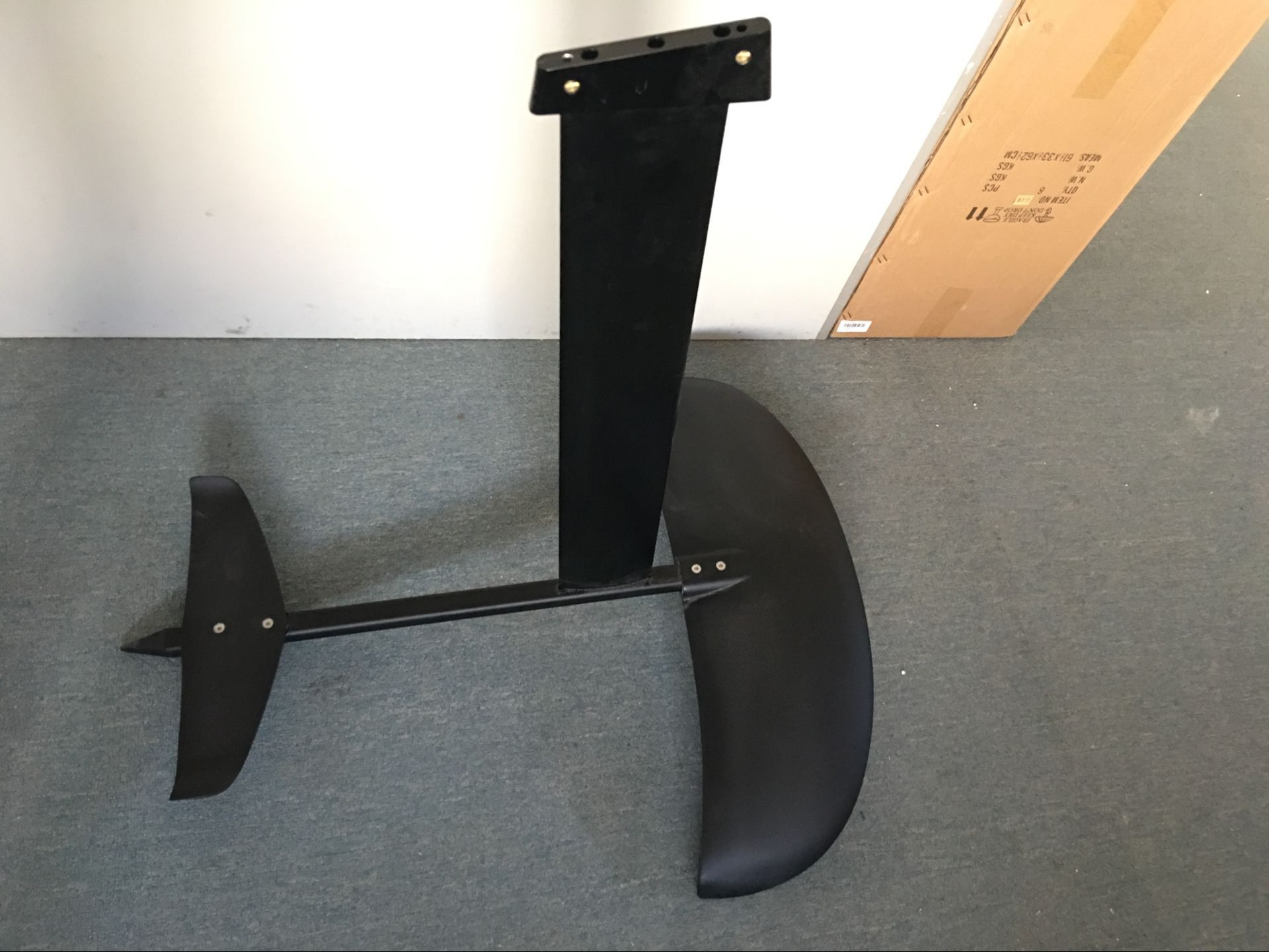

Вообщем паразиты китайцы два штука за крыло 850 мм один просит 650 далларов и второй 1800, который второй предлагает серийно производимый стаб(на фото) за 460 далларов главное крыло 76 см на 22 см и стабилизатор 38 на 11 см.
Скажите ММ7 такое крыло пойдет для виндфойлинга иль надо больше
