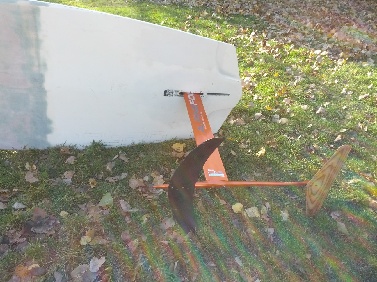

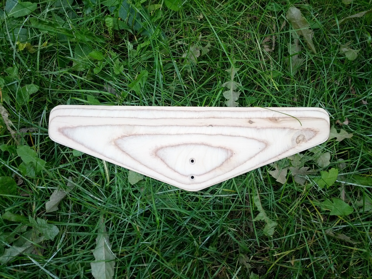

Вчера катался. Ветер 5-14. Порывистый. Парус 7.5.
Крыло родное.
Поставил новый стаб (самодельный фанерный, размах 50, хорды от 24 до 8, профиль плосковыпуклый вниз)
Сдвинул передние петли в самые задние дырки.
Углы атаки по маусимуму, на крыле +1.5 на стабе -1.5.
В такой настройке стало гораздо лучше. Наверное больше всего помог сдвиг петель назад.
Все таки центр давления крыла надо было вынести немного более вперед. Т.е. вклеивать фойл бокс дальше на 5-7см вперед
Хотя, это когда я стою в чикен петле. А она см на 10 вперед от задних петель.
Когда встаю задней ногой напротив задних петель, доска легко взлетает.
Надо-бы закладные под фойловые задние петли врезать где нибудь м-ду чикеном и задними формульными.
Задние формульные петли стоят сильно на борту. Трудно управлять креном. Надо чтобы ступня вся была на палубе. А когда пятка свисает, трудно управлять.
Или пока снять задние петли вообще, нащупать место...
Уже несколько раз пролетал метров по 400. Падал или в закисонах, или наоборот на порывах. В основном в закисонах. Порывы обрабатываю открыванием.
Стаб

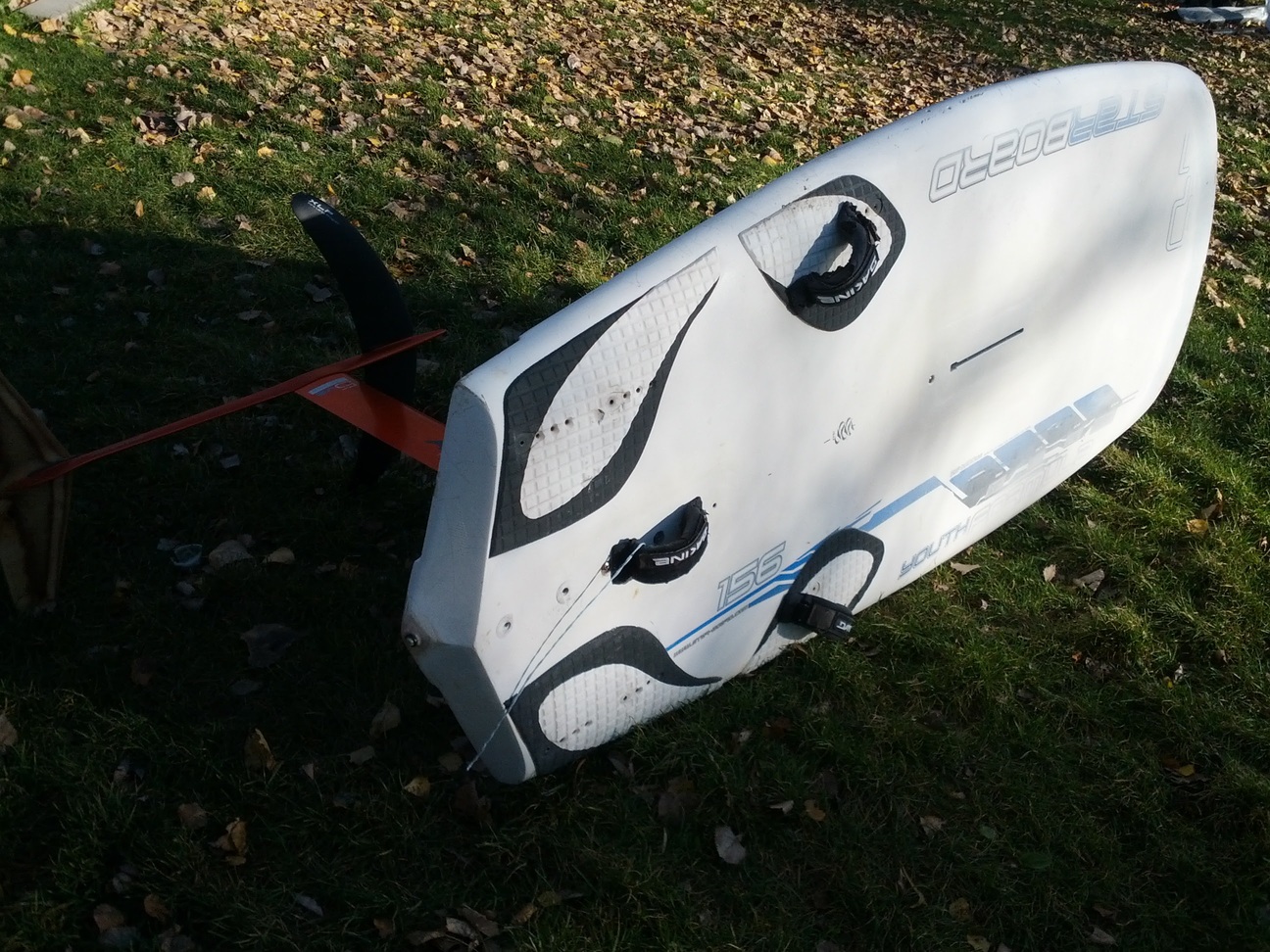

Доска и фойл. Стаб самодельный.
