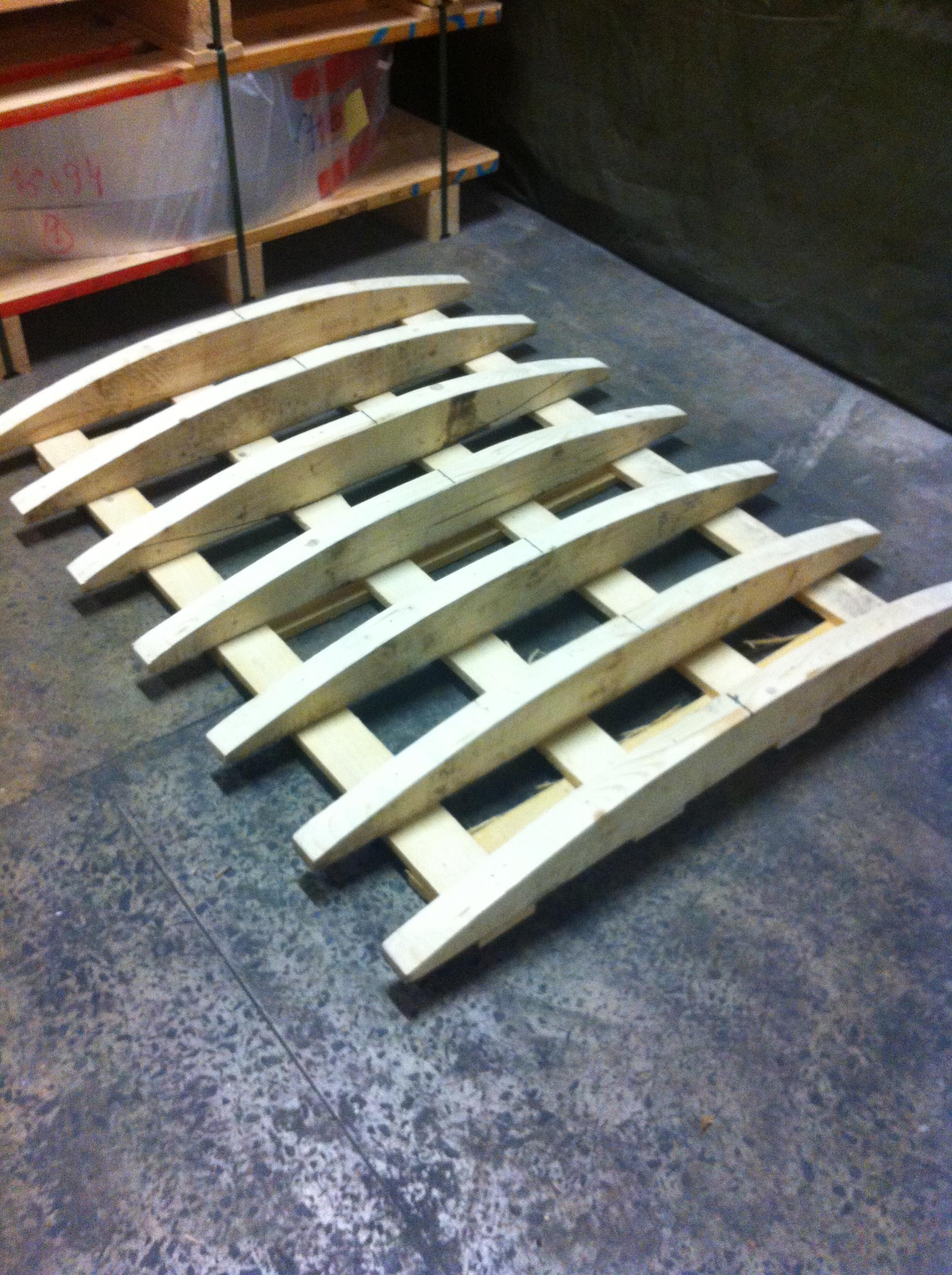

Я ещё никогда небыл так близок и так уверен в результате. Лыжи есть. Фанера на складе. Стойки готовы. Пило/шлифо инструмент готов и ждёт своего часа. Буду делать болвана, чтобы на него клеить и прикручивать фанеру (доски для болвана обещали подогнать до конца недели. Если не будет - разберу поддоны, скручу доски вместе, чтобы удобнее шурупы вгонять). Время дла сборки агрегата есть - лёд встанет не ранее 2-х недель. Это думаю минимум.

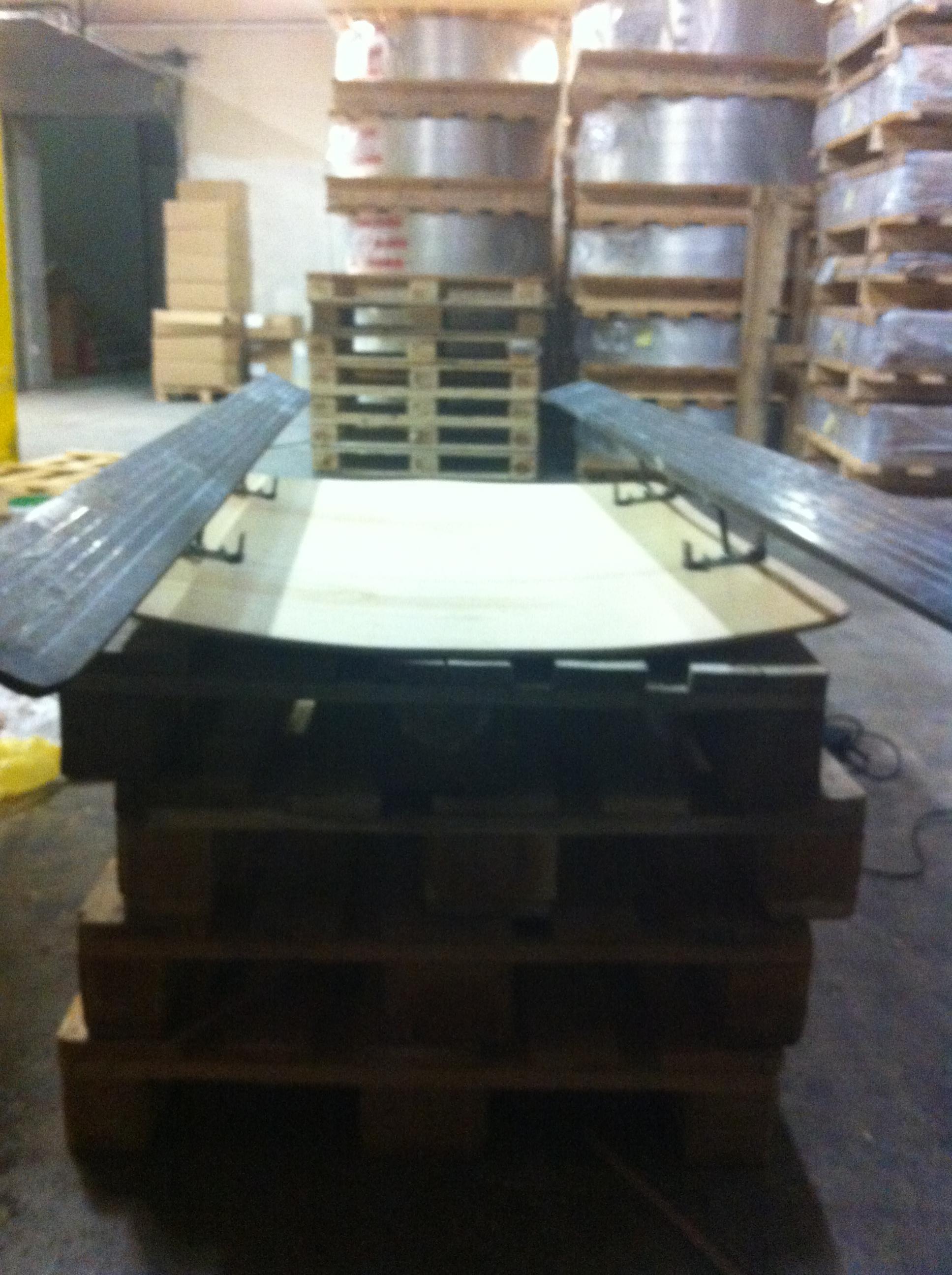

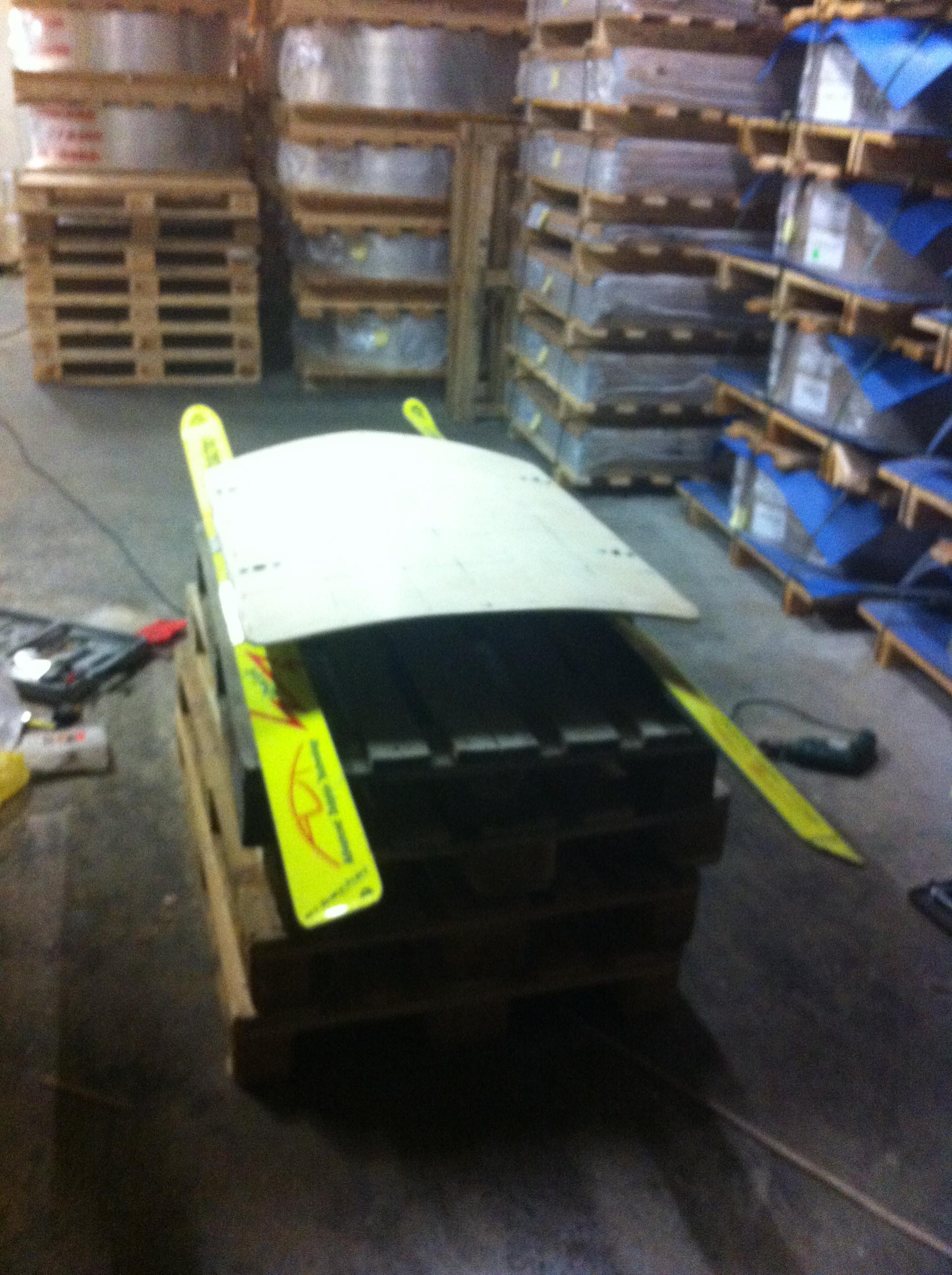

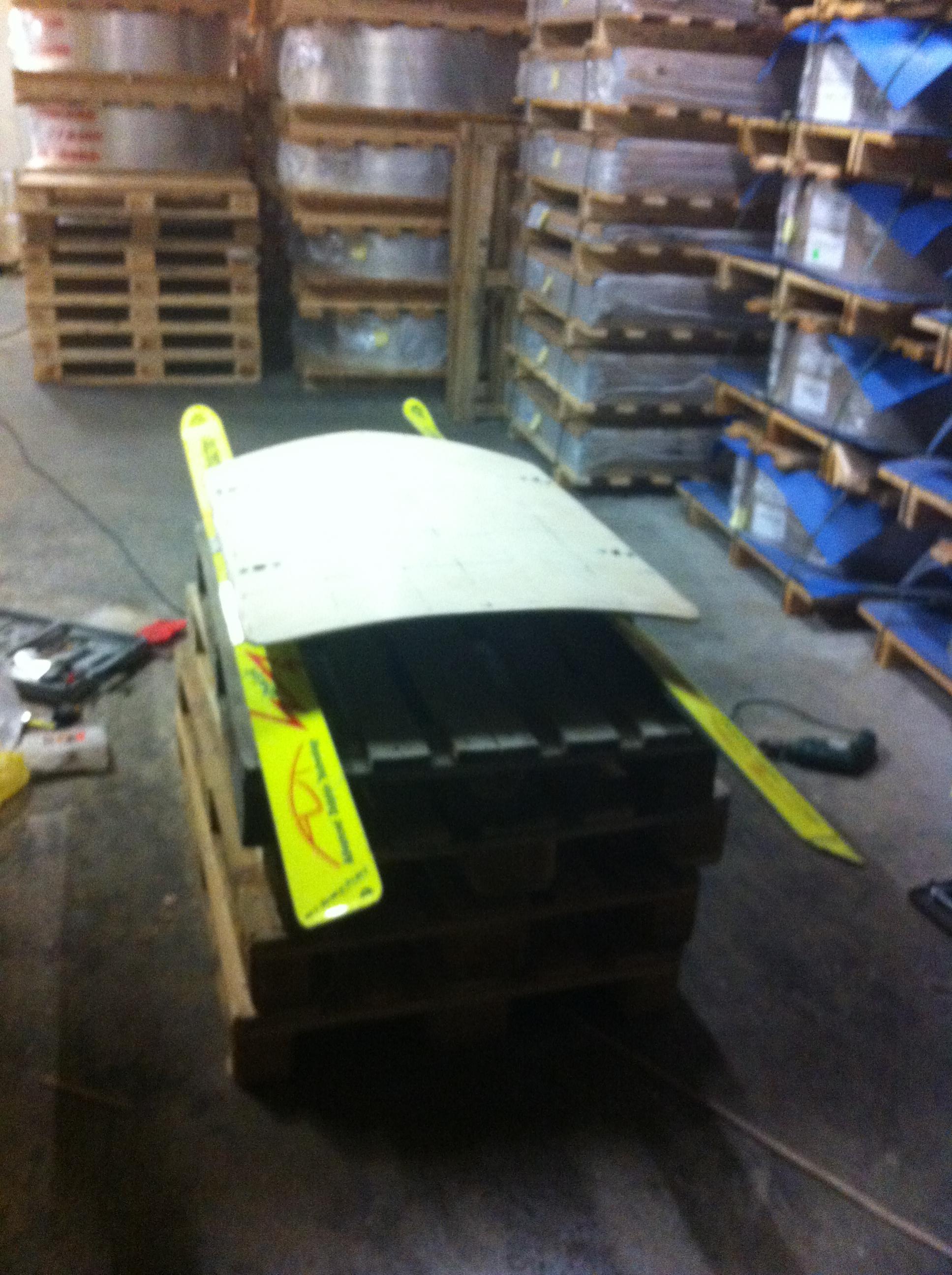

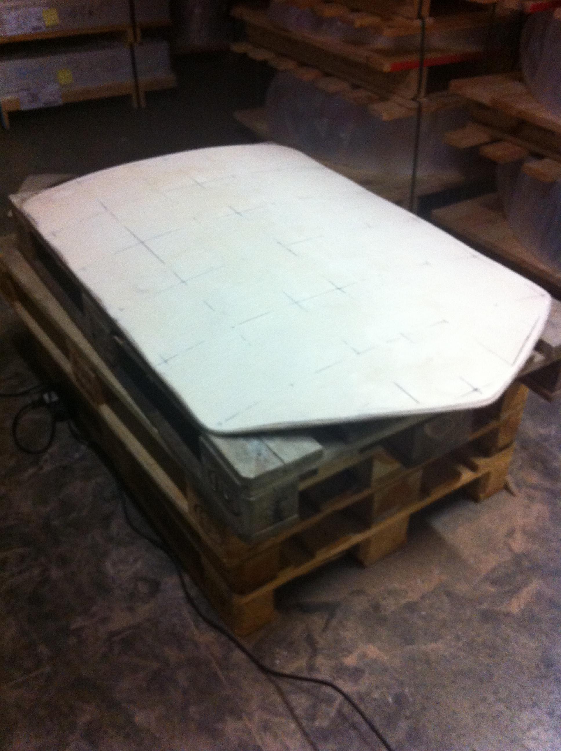

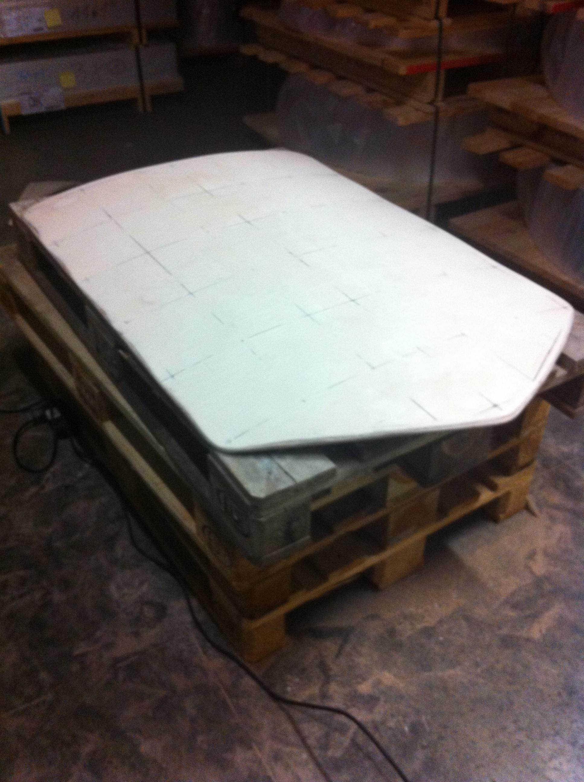

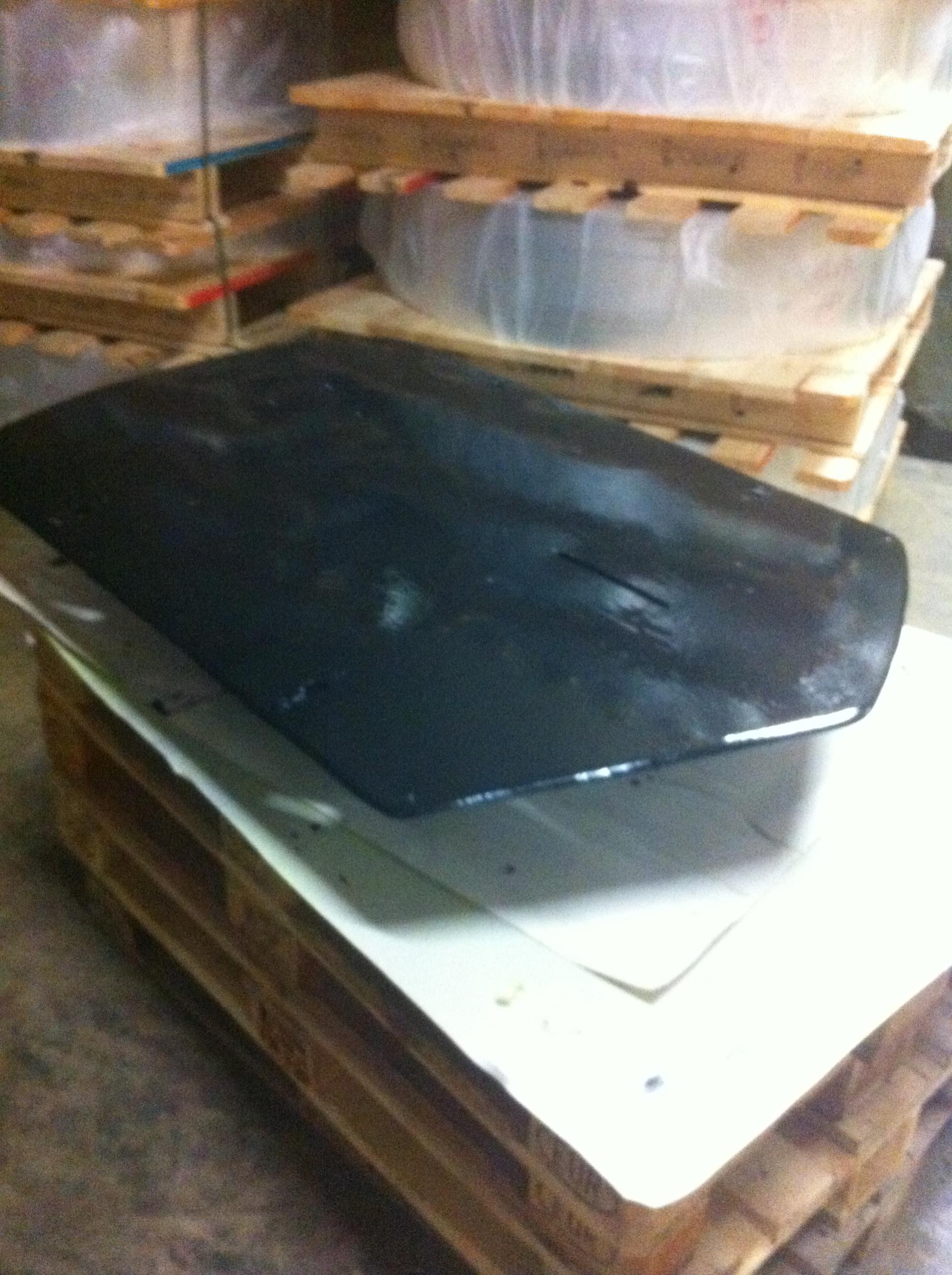

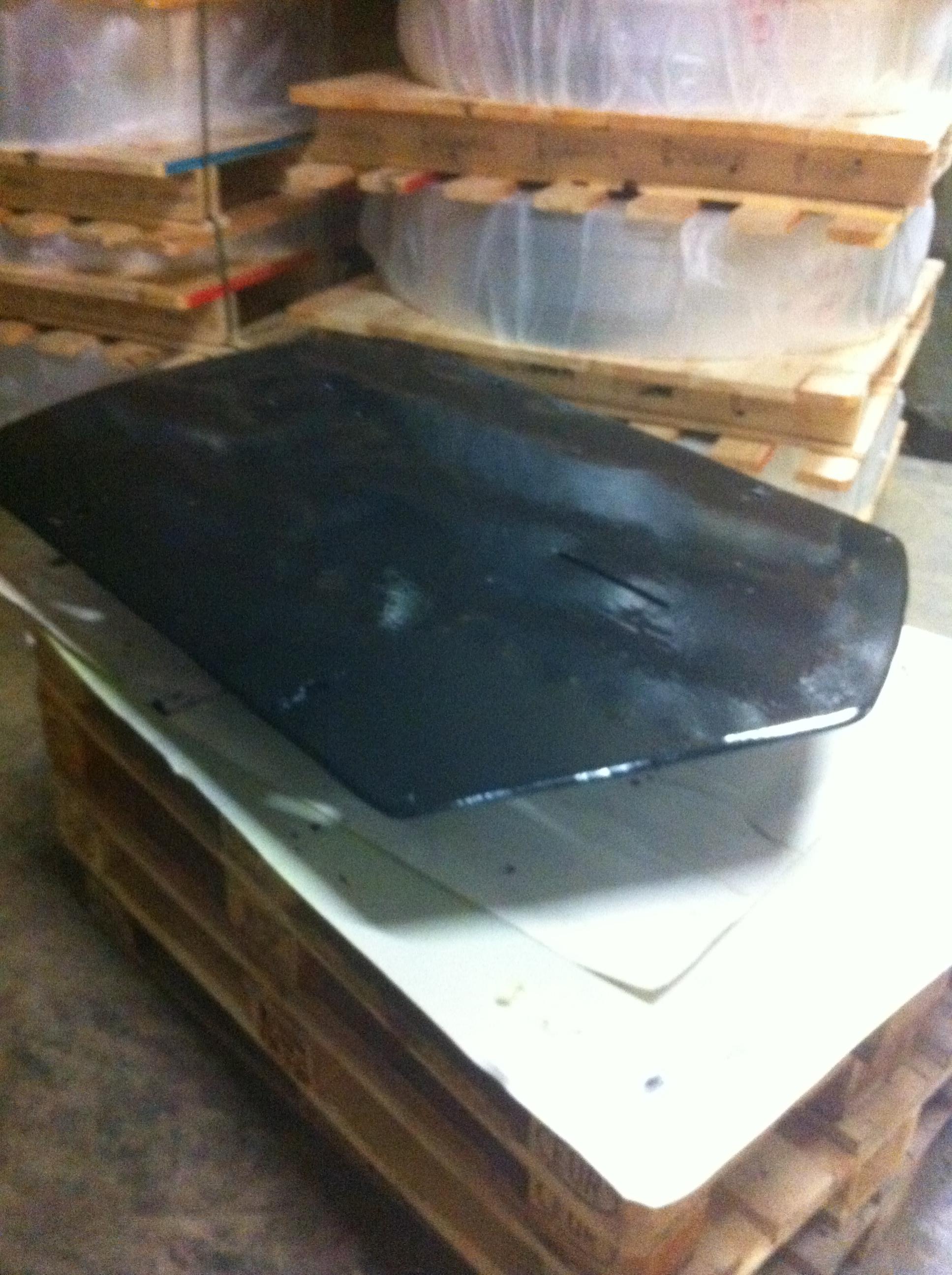

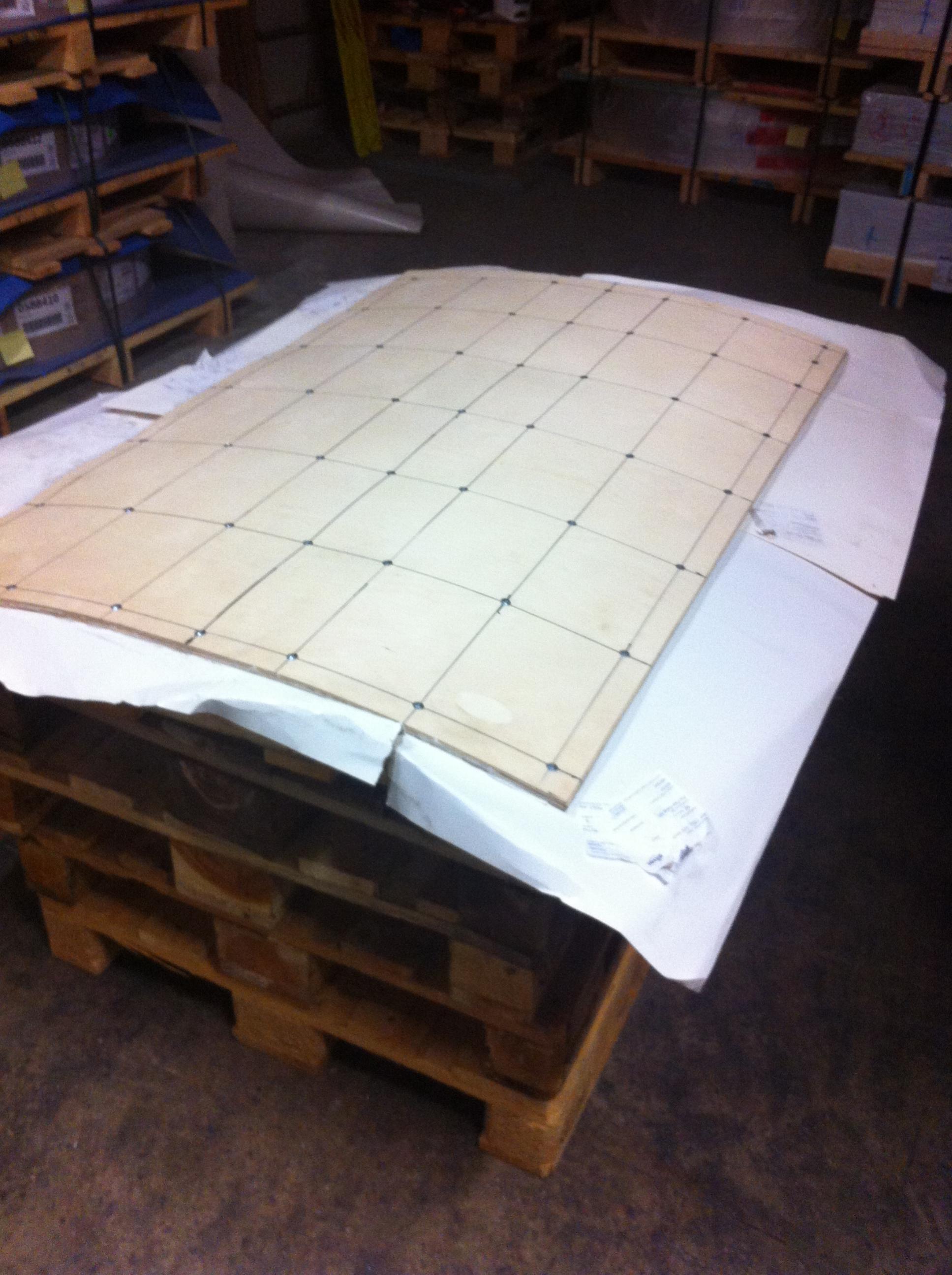

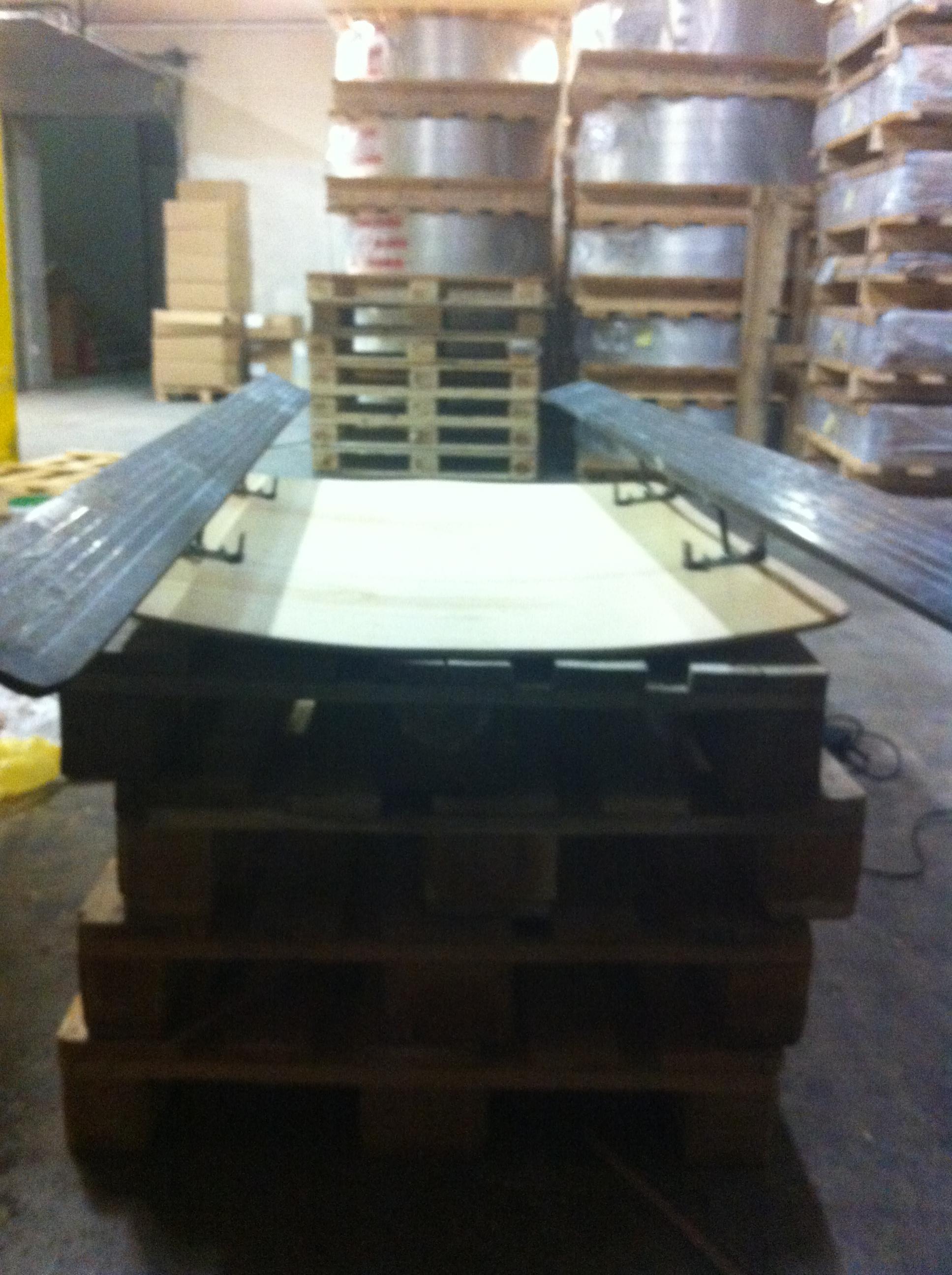

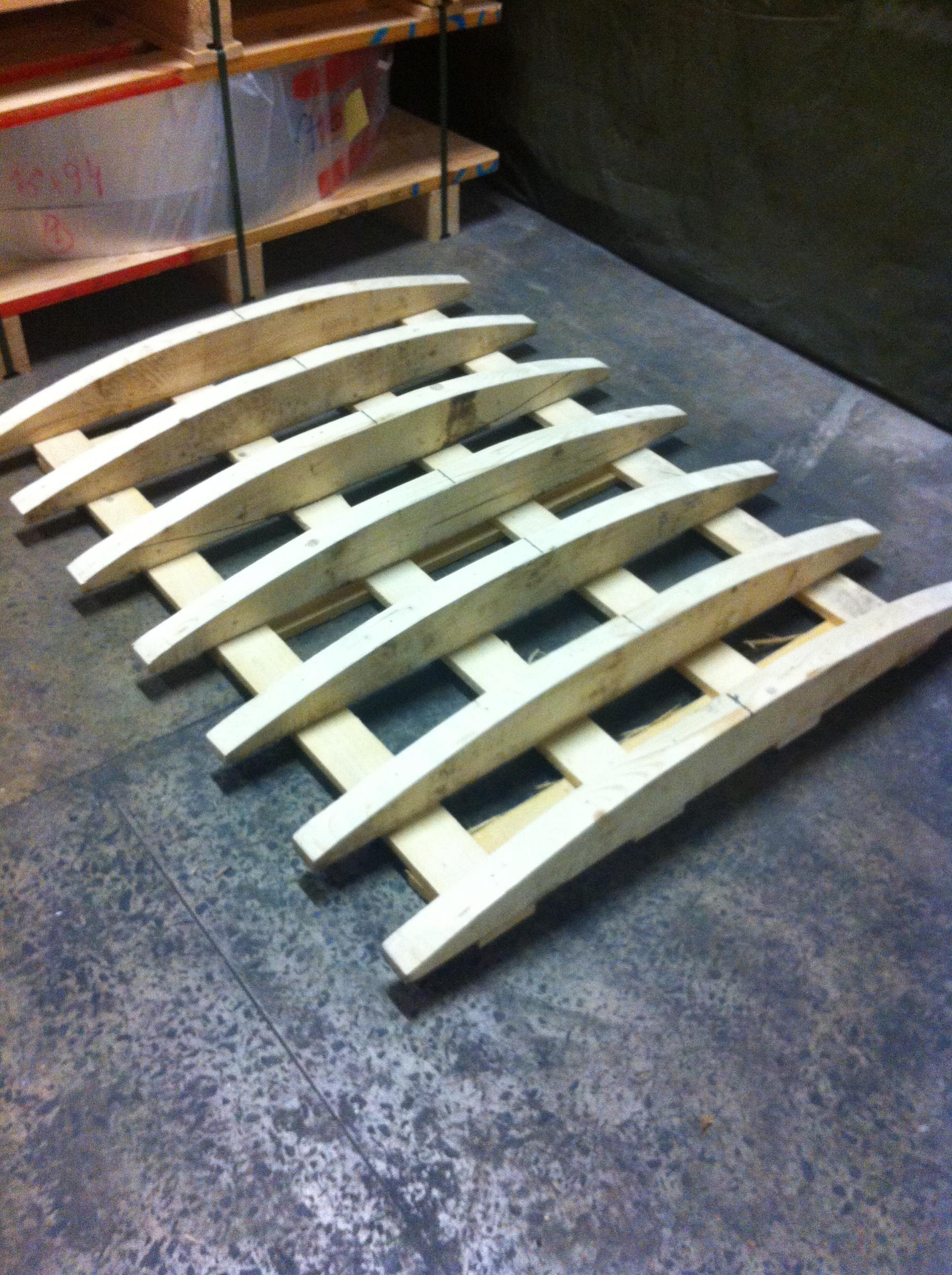

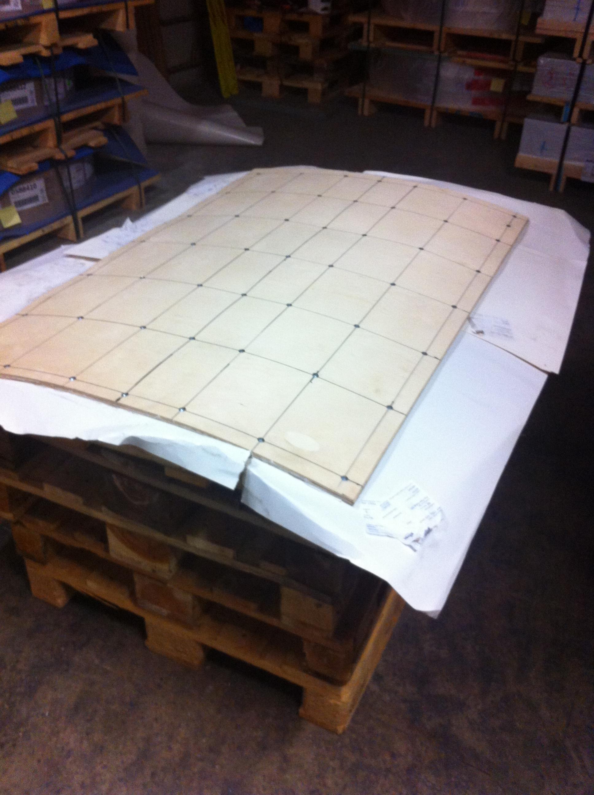

Вот оно, вот оно....
Я это сделал!!!
Не знаю, принято ли хвастаться, но меня переполняет.
Склеил, приладил лыжи и покрасил площадку... Осталось только отмерять поперечные стяжки... По большому - высохнет, и можно собирать и ехать. Ну, там дизайн, немного подмандить цветными вставками, чтобы поживее было.

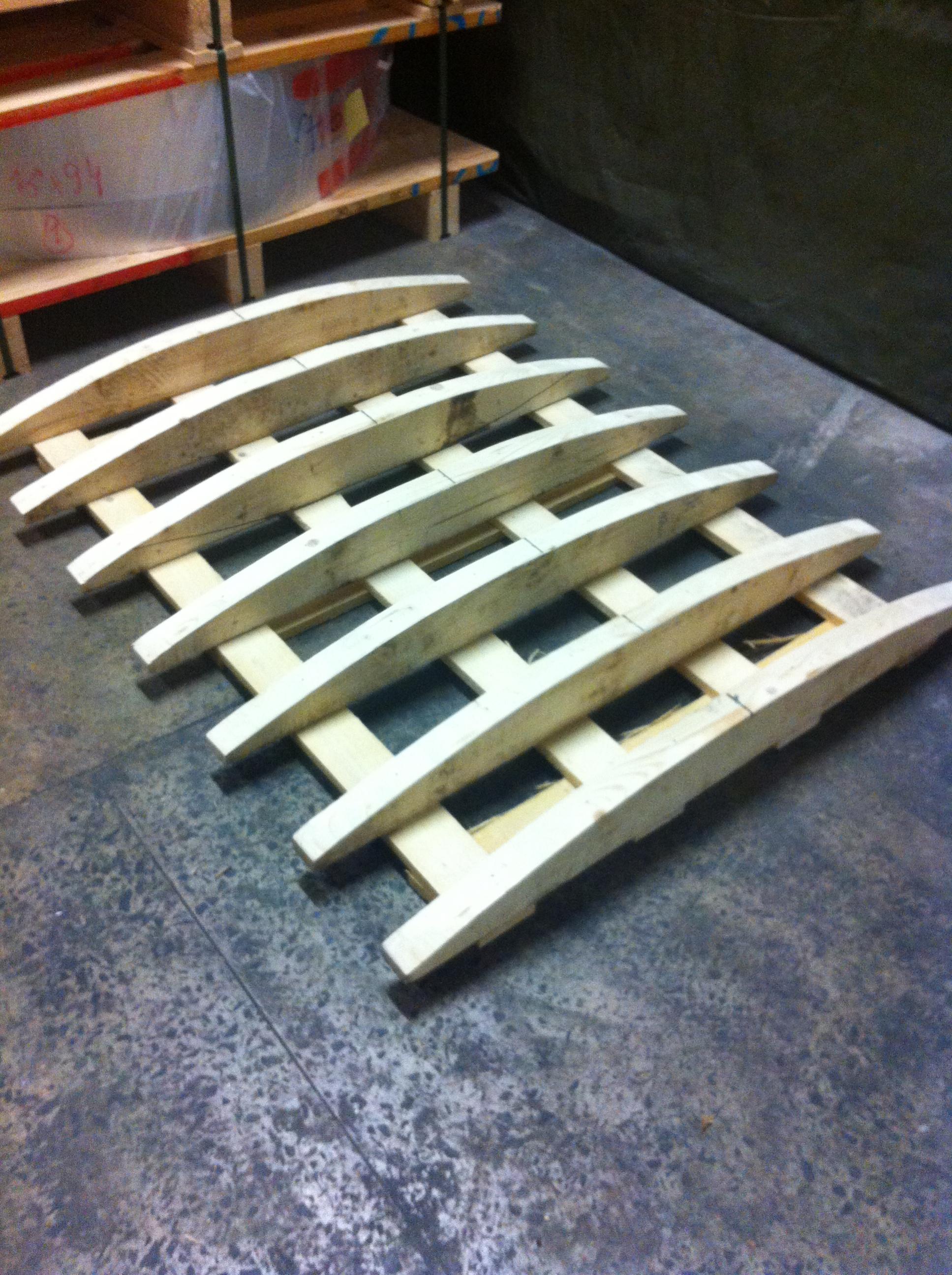

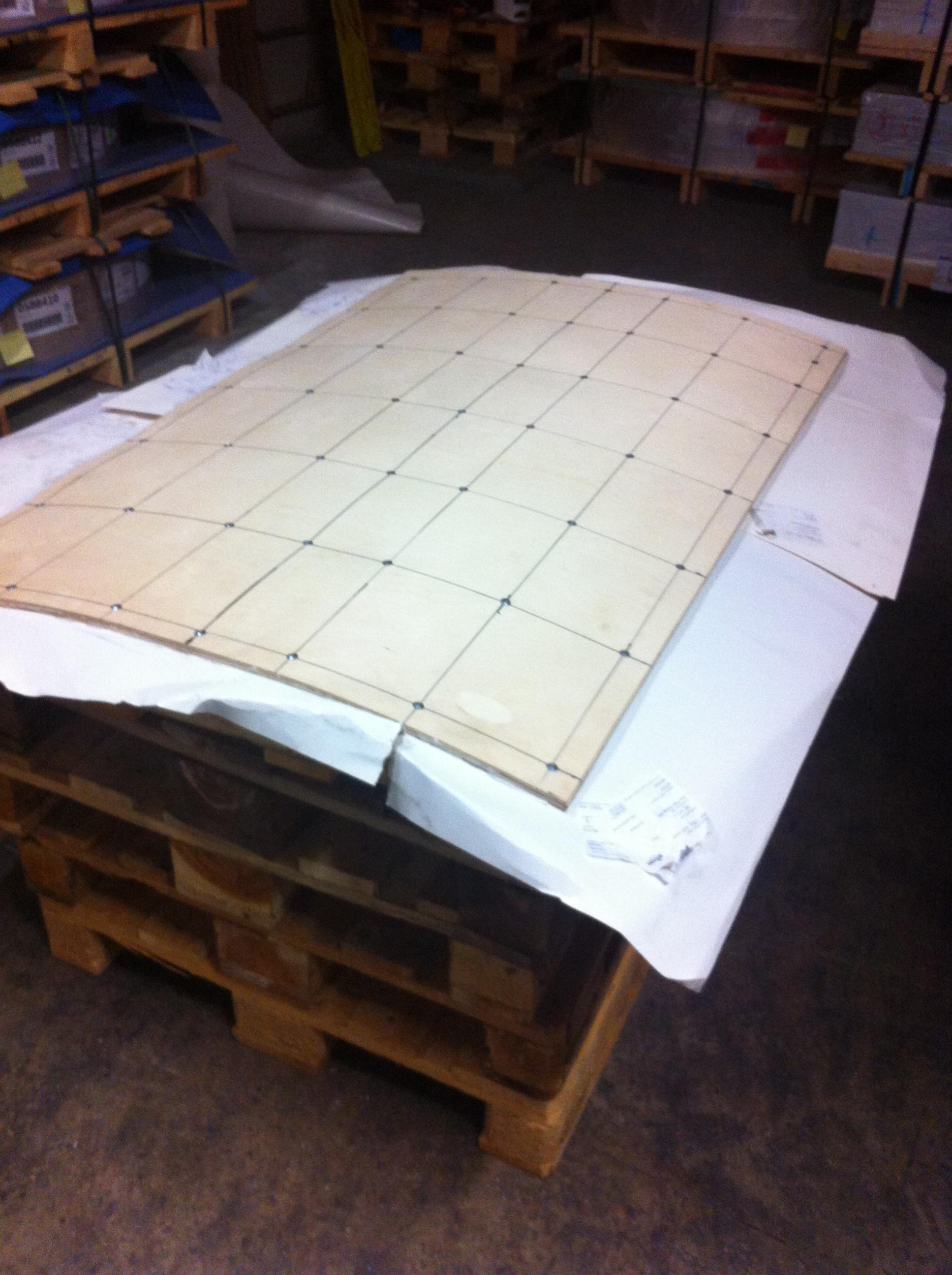

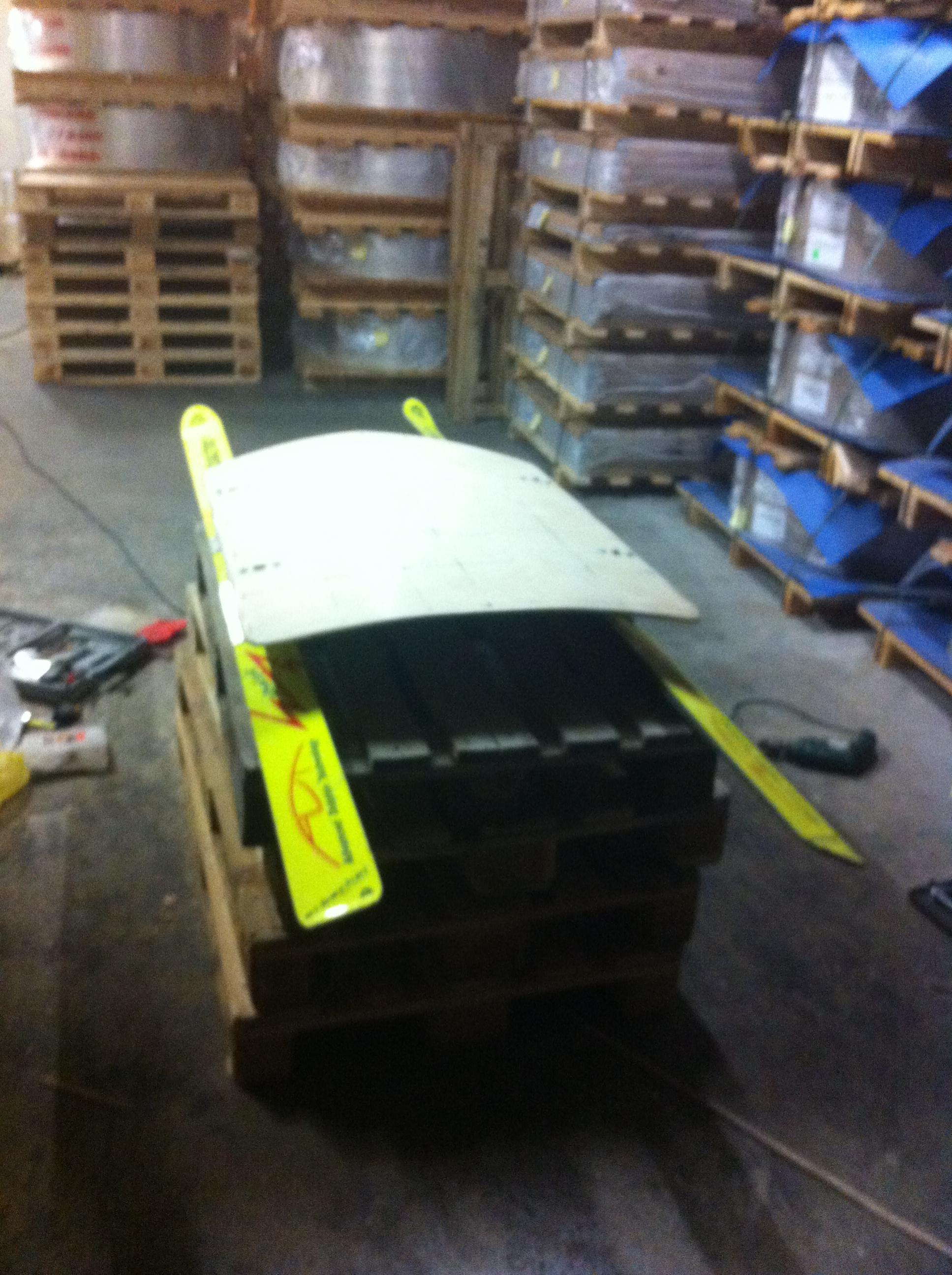

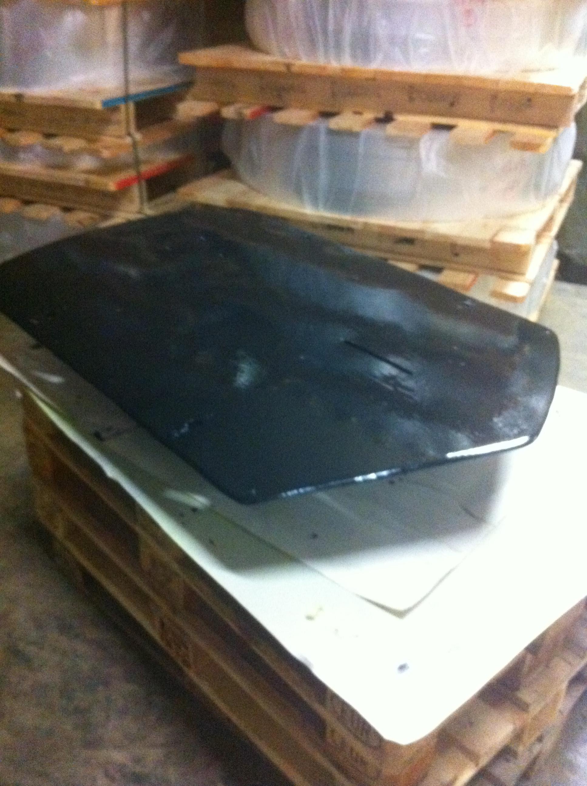

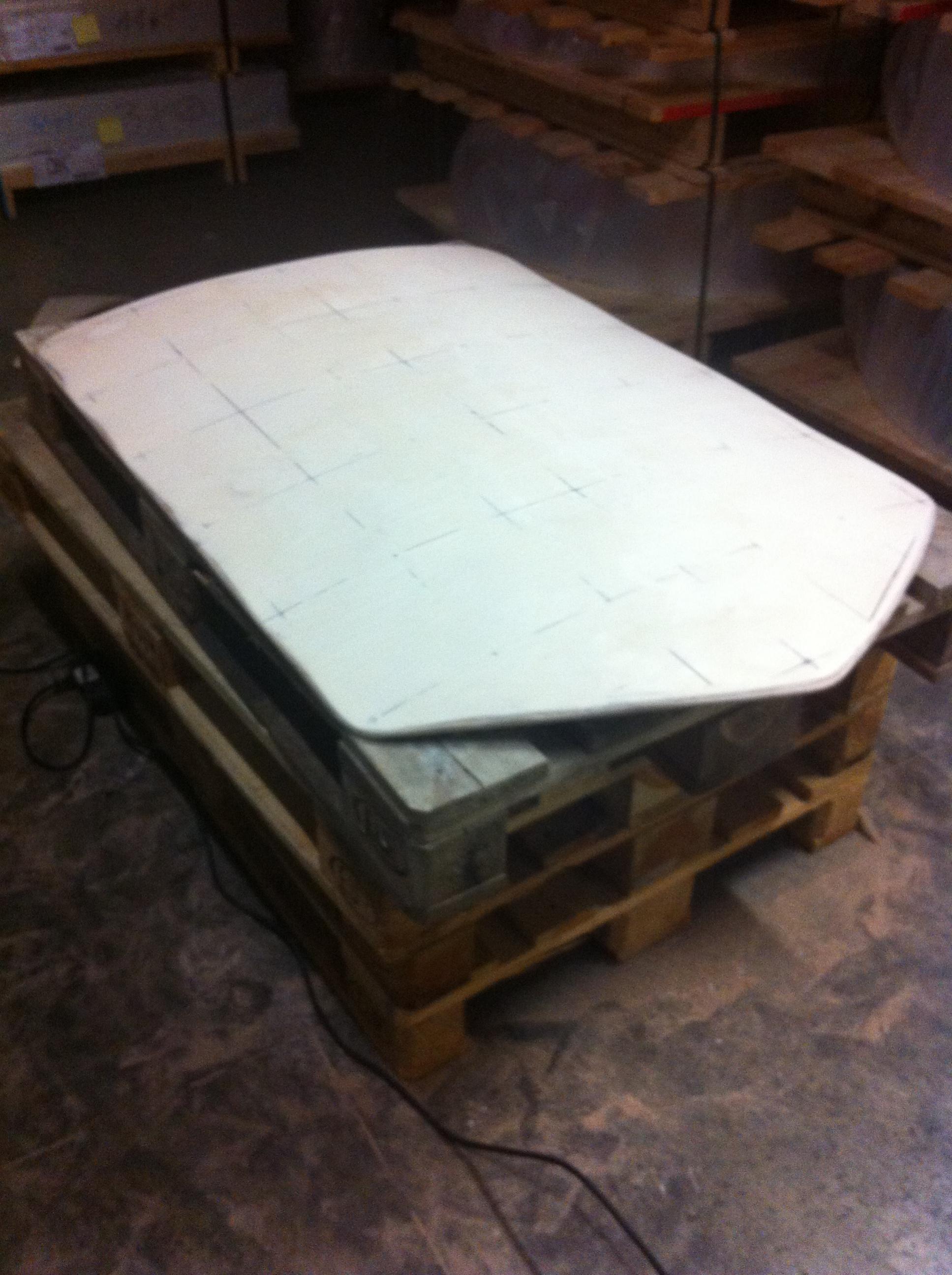

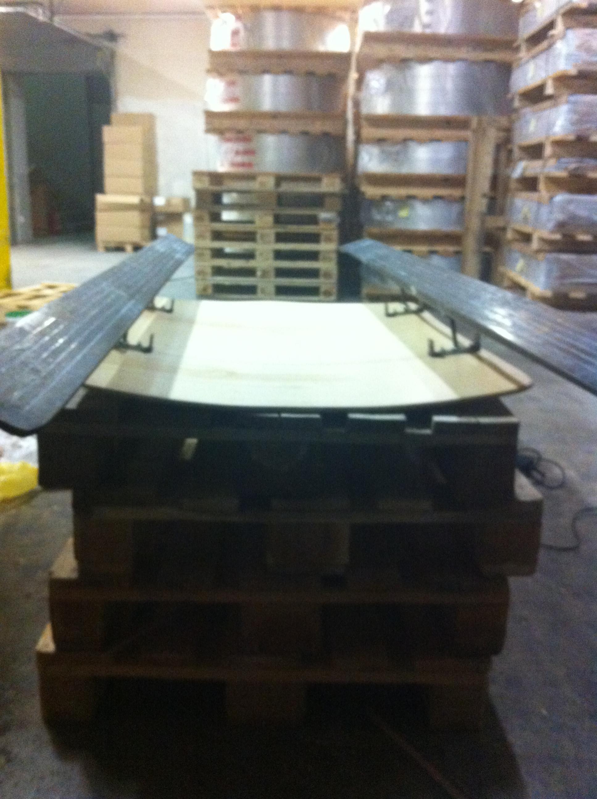

Выложил фото процесса. На самом деле, вся работа заняла 2 полных рабочих дня. С начала сборки шаблона до покраски площадки. Далее - за час, думаю прикручу стойки (отверстия уже есть, только прикрутить и отрегулировать). Ну, если ещё тюнинг, то соответственно ещё пару часов...
Размеры площадки 1.2 х 0.8. Шаблон делал на метровую площадку. Будем посмотреть, коллега вроде тоже загорелся - ему наверное будем делать метровую. Клеил из 3-х слоёв 4мм фанеры. Клей ПВА Д3. Ушло не меньше 2-х кг. После обпила и шлифовки загрунтовал тем же клеем, потом, после сверлёжки - покрасил чёрным акрилом. Фото приложил. Следующие фотографии будут уже скорее всего в сборе. Вот только погода не радует. Температура +5, снег растаял 2 недели назад... И не предвидится... Зато у народа появился повод для шуток....
