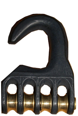

крючечик
ВОТ

фри парусок до 7 кв нормально набивается через люверс. ну, как нормально, конечно, потяжелей, чем через блочки, но всё-же - элементарно.
Непрочитано 10.05.2013, 23:00
Низ надо только через крючек с блочками, потому что если шкотик в одну "дырку" два раза (или больше) протянут без ничего, то он может сам себя зажать и получится неравномерное натяжение на перегибах, а из-за этого он может порваться там, где натяжение окажется увеличенным. На гике это фигня, потому что на гике натяжение слабое, можно сказать его там практически нет, а на мачте натяжение очень сильное и это может сказаться. И по закону Мерфи этот шкотик порвется не когда парус будет на берегу, а именно в самой дальней точке от берега под вечер, именно тогда, когда ветер усилился, а ты уставший решил "ну вот, пора заканчивать, щас фордак и домой".

все правильно, на говеных удлинителях то через крючок...
на нормальных по типу стримлайна, ал360... и копирайтов унифайбер, норс подобного в принципе не случится.
пользуйтесь качественным оборудованием и голова болеть не будет по ерунде...
