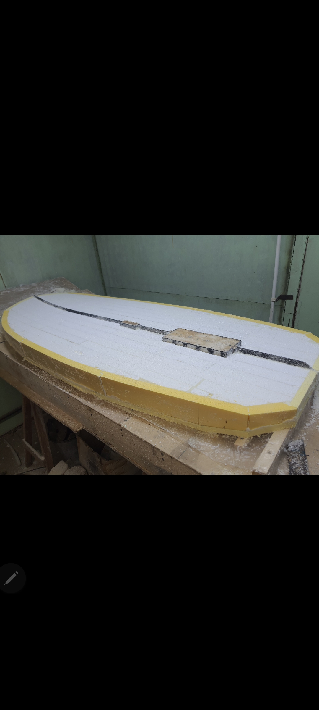

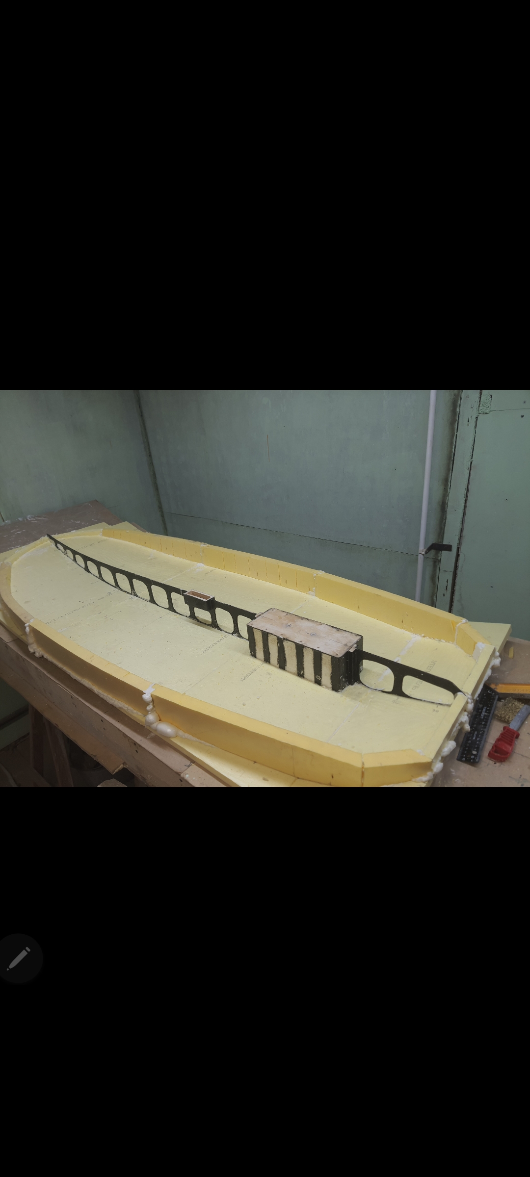

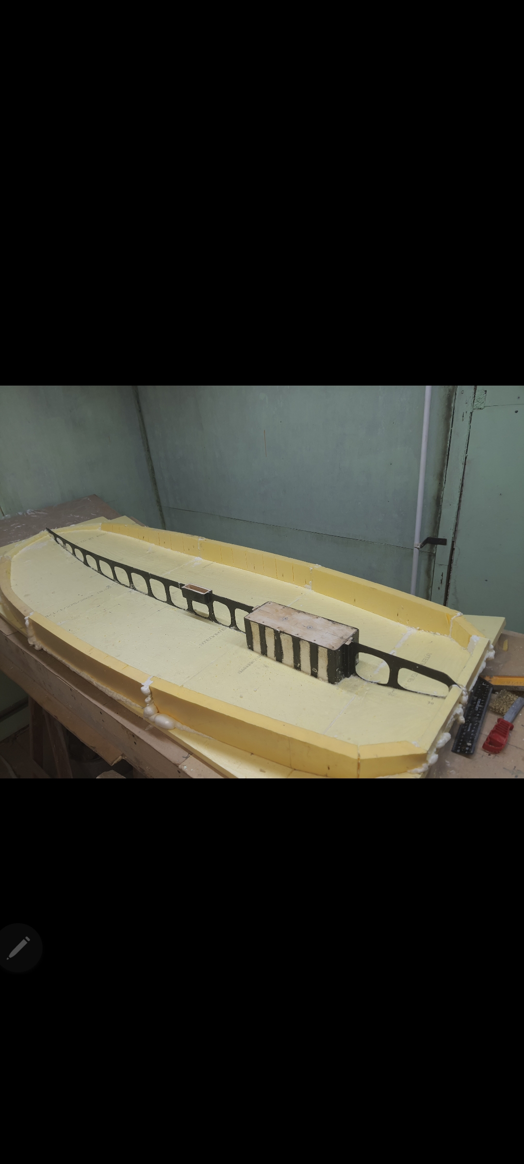

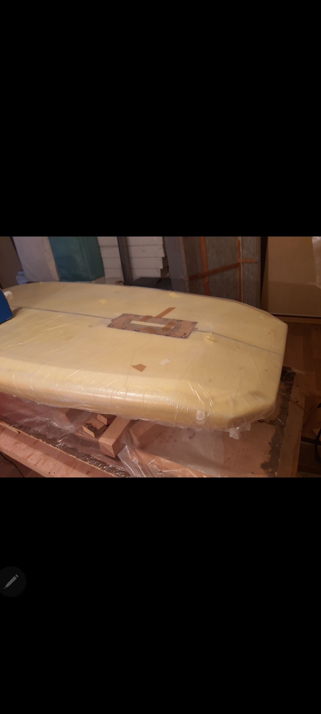

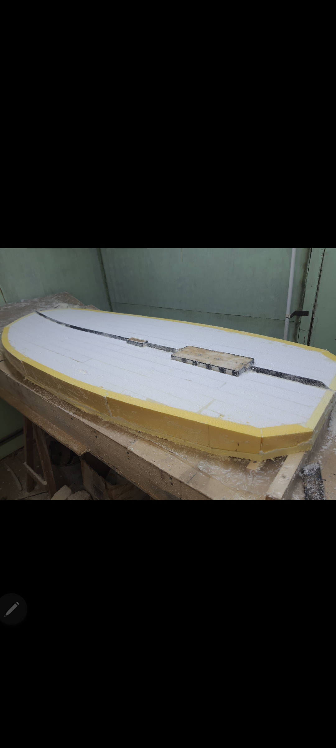

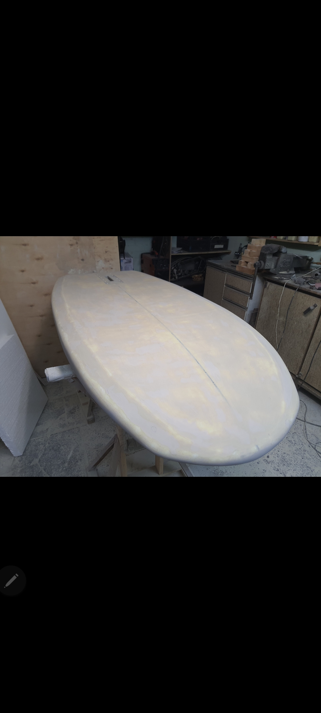

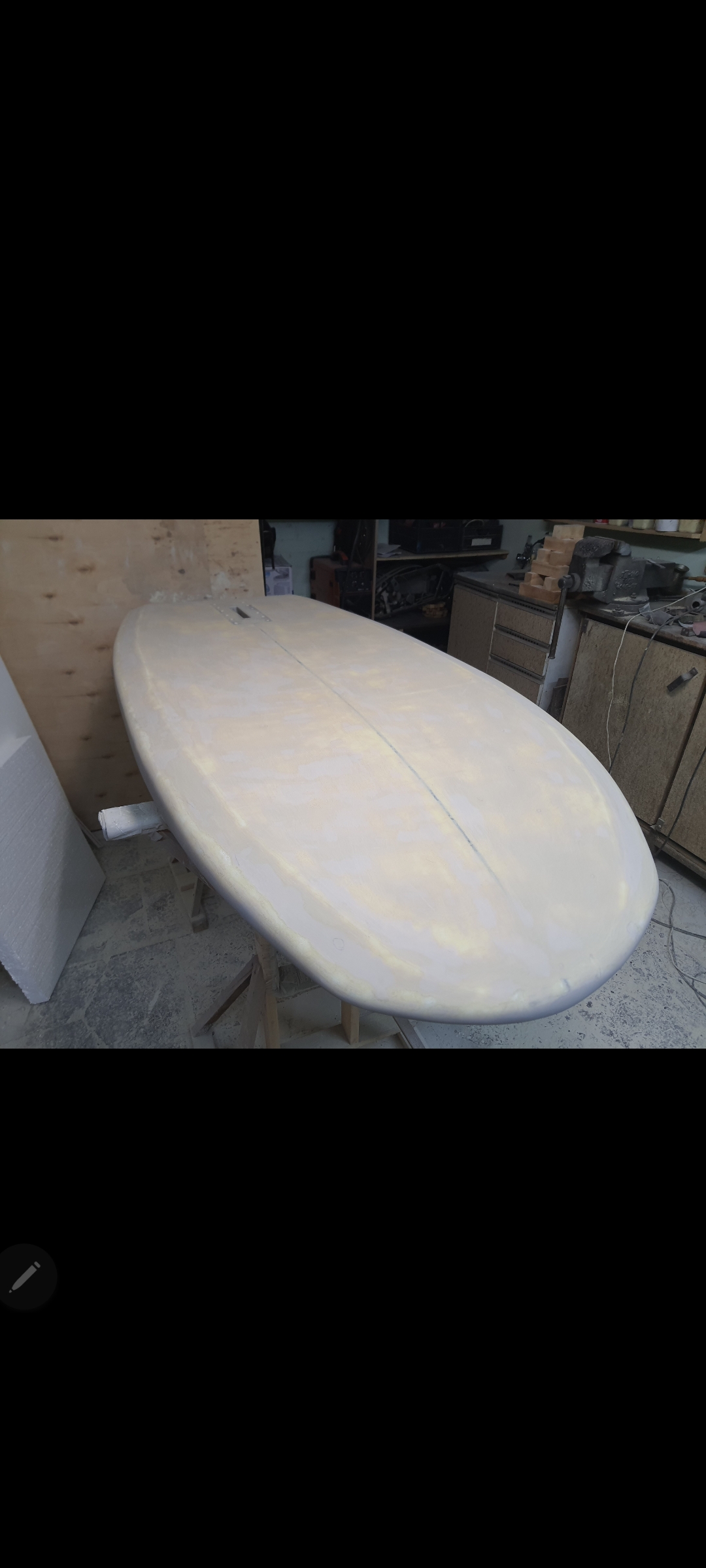

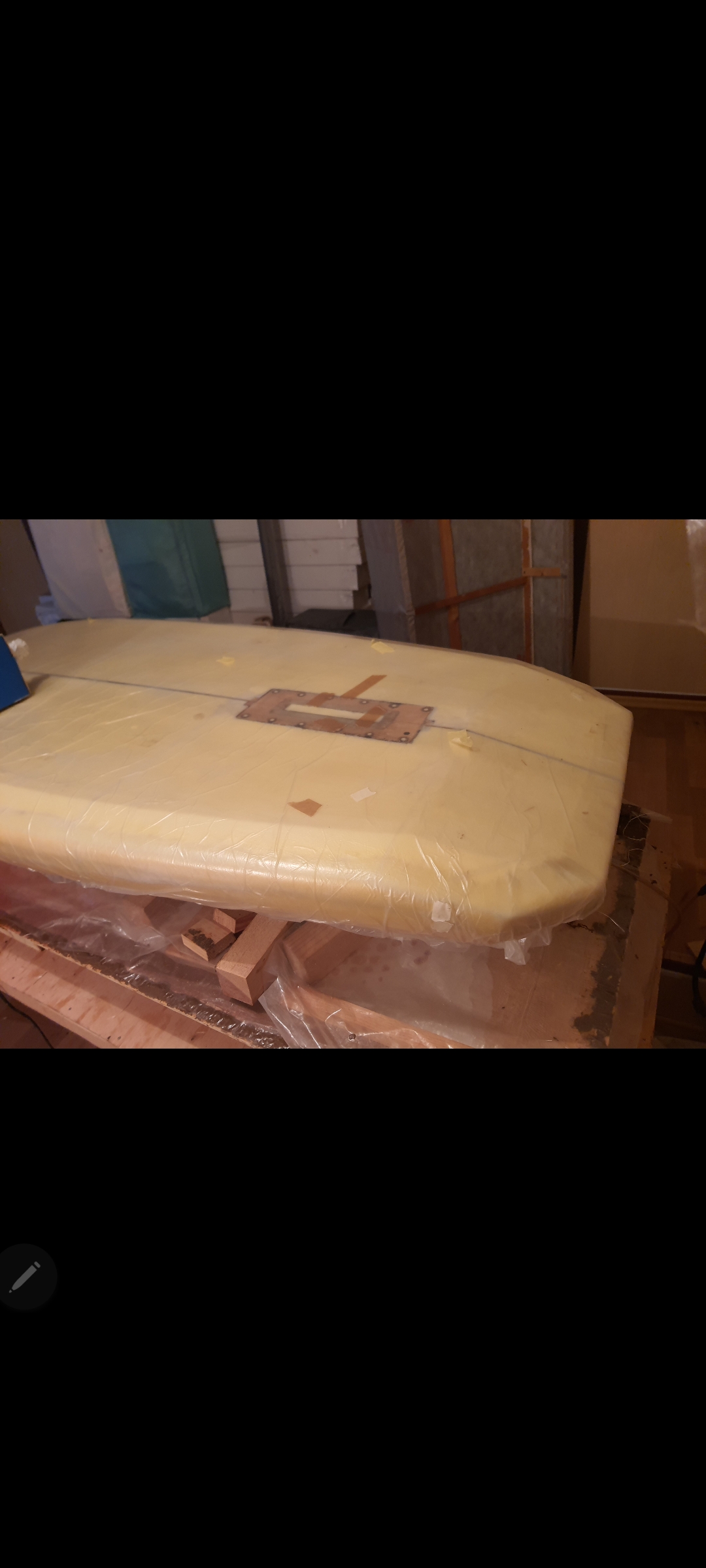

Делаю доску под винг...
Зима, делать нечего... надо что-то сделать. Много чего переделано, но в основном под парус, да можно и на винге на них, что в основном и использую... старый стал , лень парус набивать-разбирать...

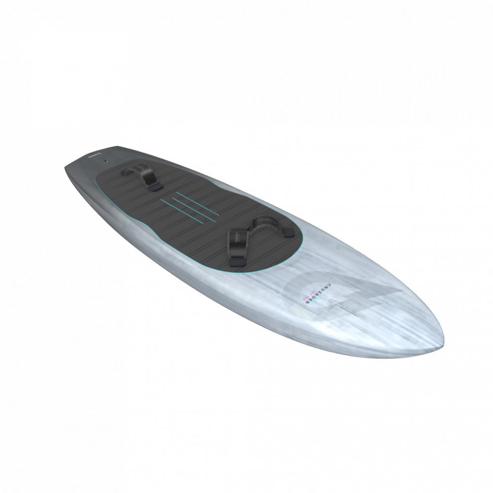

И вот, как прототип RRD BELUGA на 125л 180х76х12 см , что то у CORE ROAMER подсмотрел...
Технология всё та же, внутри скелет из 3мм фанеры, снаружи корка из пеноплекса, внутри лёгкий пенопласт... таблетка 3.7 кг. Ламинация-снизу 2 слоя 280ткани, сверху тоже 2 слоя плюс ещё кусок под ноги . Вес уже 6.8кг.
Шпаклёвка, грунтовка , покраска, коврики итого 8..5 кг...

Непрочитано 14.02.2025, 16:11
саШОК
Аватар для саШОК
Location: подмосковье
Благодарностей: 67

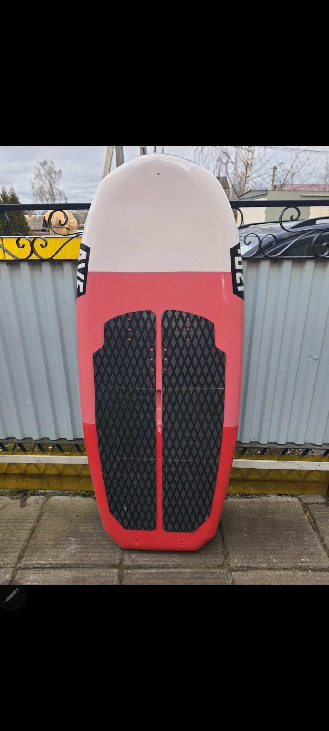

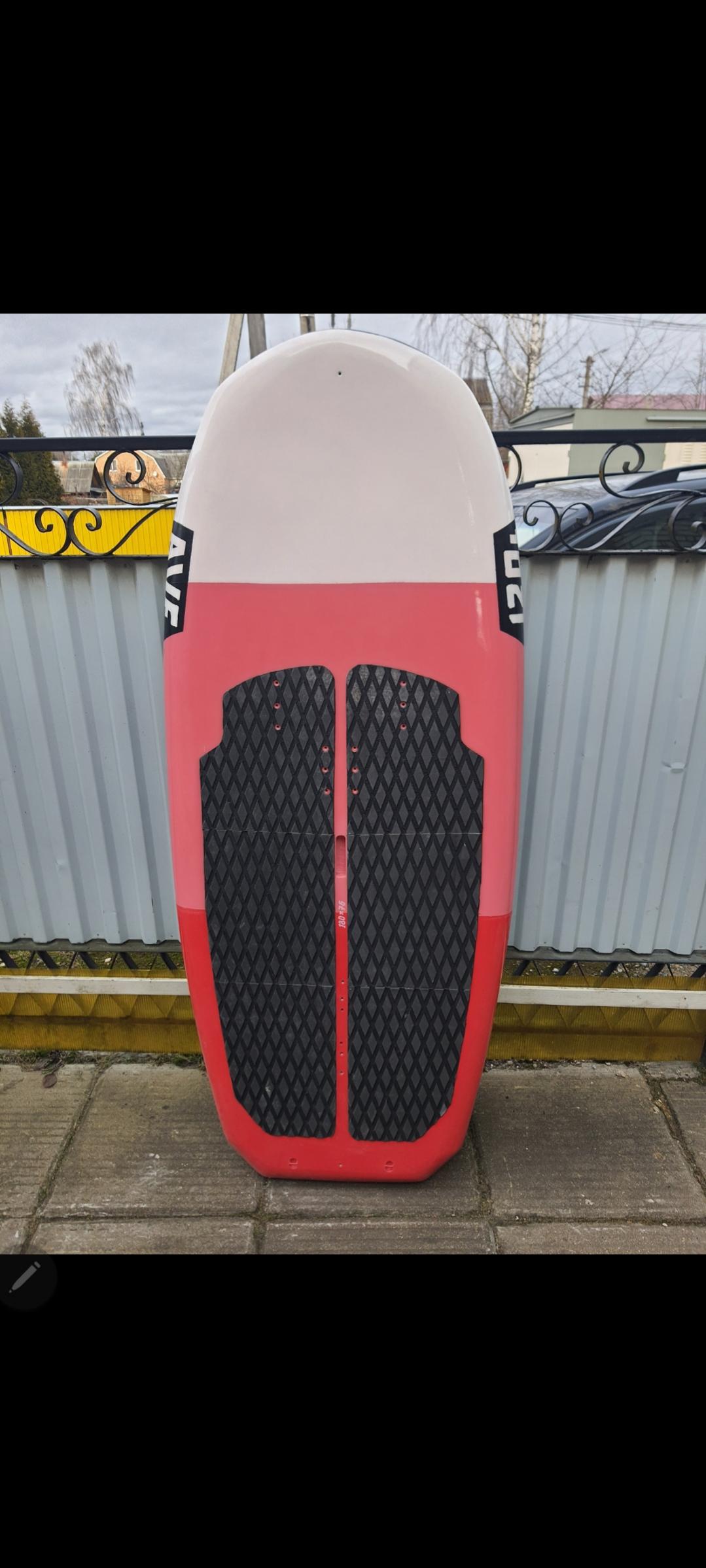

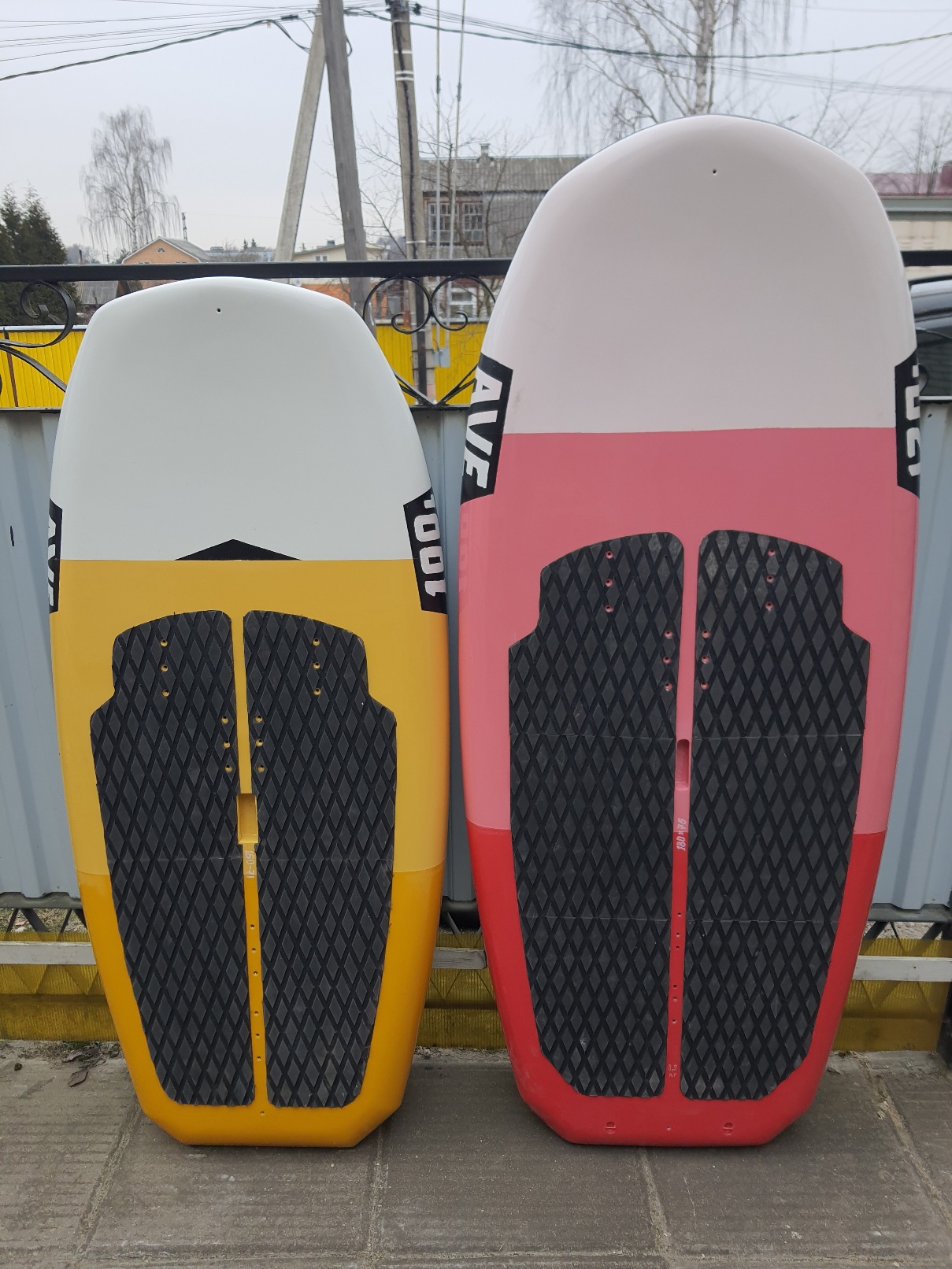

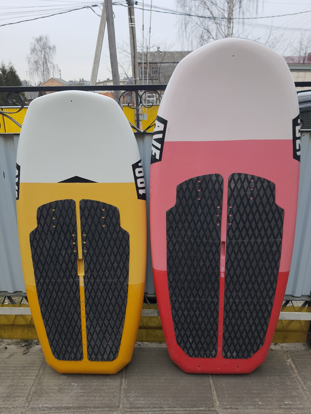

Ну вот и вторую доделал...
160х71х13 см. , где-то на 100литров, в итоге 7 кг.
саШОК вне форума Ответить с цитированием
